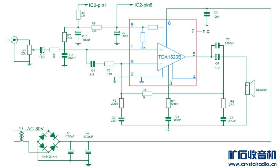

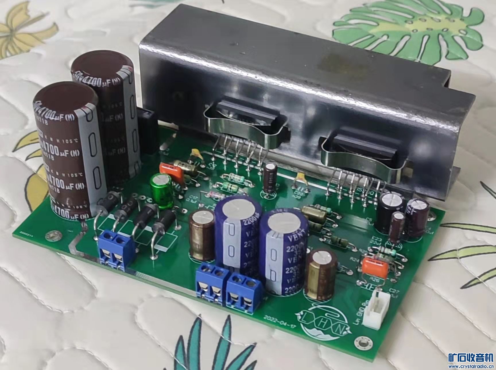

    最近整理元件看到一块九几年从“N制式”飞利浦彩电拆下来的电路板,功放集成是TDA1520Q,音量及音调控制集成块为TA7630.上网查看芯片介绍后决定试试这古董功放IC的效果。去掉电子音量及音调部分,为TDA1520Q设计了PCB。实际使用觉得还不错,关尽输入电位器耳朵贴近喇叭听不到噪音。低音宽松大气,高音清澈细腻。因此把PCB文件分享给手头有这集成块的坛友。先上点图片资料,底下下载链接的压缩包包括了这里所有图片及PCB文件
成品图
成品图
芯片介绍
芯片介绍
