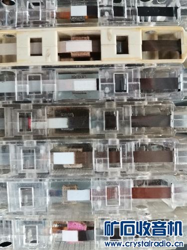

发表于 2022-5-24 12:38:40 来自手机 | 显示全部楼层 |阅读模式
如题。。。。.。。。。。。。。
发表于 2022-5-24 13:08:16 | 显示全部楼层
一般黑色的是二类带,棕色的是普通一类带
发表于 2022-5-24 13:48:37 | 显示全部楼层
一般越黑,越亮越好。

发表于 2022-5-24 15:16:48 | 显示全部楼层
好象是越黑越亮越好,是金属带,发红的带是氧化铁带,次之。

颜色和质量无关,TDK始终是棕色,索尼早期是黑色,日立和万胜的也是棕色,这几类磁带难分高下,质量都很好,我过去挑磁带都是用手指捻一下带基,越厚的越好,国内很多磁带比较薄,容易搅带,录音效果也不行,有些放段时间边缘会起波浪,放音发抖
发表于 2022-5-24 16:08:46 | 显示全部楼层
sunbinkun 发表于 2022-5-24 15:18
要深入了解磁带
请看以下:https://www.jdbbs.com/thread-5701951-1-1.html
国外的音乐专辑磁带一般黑色的是二氧化铬磁带,就是常说的二类带,价格高,质量好。棕色的就是氧化铁的磁带,就是通常的一类带,价格一般。但是总体上质量都很高,比国内的录音带要高出很多。
发表于 2022-5-24 16:50:21 | 显示全部楼层
带芯又黑又亮的,肯定好!
棕色带,属于一类,如果磁粉厚,用好卡座录,声音也能满意!
不论哪一种,磨损厉害的,不平整的,都是不行!

发表于 2022-5-24 17:54:14 | 显示全部楼层
sunbinkun 发表于 2022-5-24 17:18
珍藏了二十几盘原装进口录音带
有些是几十年前买的卡口带,都没有拆封装
国外打口带我有差不多1000盘,如果是黑色的带基,普遍都是二氧化铬带,磁带上会写化学成分分子式CrO2,还会标明50us或者60us,一般加拿大生产的磁带黑色带基多,美国产的磁带基本都是棕色的,这是多年的经验得来的
发表于 2022-5-24 20:02:26 | 显示全部楼层
发表于 2022-5-25 08:08:19 | 显示全部楼层
sunbinkun 发表于 2022-5-24 20:02
虽然二类带的带基颜色是深黑色的,但不能说黑色带基就是二类带
我手上有些几十年前买的磁带的带基 ...
感觉:
手上的机器,档次高的,能辨别磁带的好坏;如:卡座,高档机。
以前,几十年前,只是听个响!
许多人都是这样,我也是。
发表于 2022-5-25 11:14:30 | 显示全部楼层
        带基----磁带的带基,带基就是聚脂薄膜.是透明的材料.
        把磁浆涂在带基上,就形成磁性层.楼主说的就是磁性层的颜色.
        磁浆的组成(以一类带为例):  伽玛--三氧化二铁+粘合剂 +改良剂(比如防静电剂,防霉剂,溶剂......等等).
        伽玛三氧化二铁就是棕色,磁性层为什么有的颜色深有的颜色浅呢?就是磁浆的配方不同,比如,加入防静电剂----碳黑,颜色就深,加的多,颜色就变黑.当然,防静电剂有很多种,碳黑是磁浆配方中用得比较普遍的一种.
