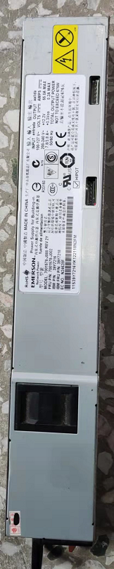

这个电源很常见,12V 55A  675W的优质电源,前两年淘宝大批22元包邮的,现在涨价了,但是也就是30多元一个,有两个版本,但是改动的元件位置相同。一样可以用。以前网上有如何改调压的资料公布,但是没有如何改调流的资料,小黄鱼上有卖这种改造的充电电源,差不多18元左右一个,我之前改造动力源的时候,自己做了一个调压调流的小运放板,尝试成功。
电源的图,细长条。
小黄鱼上不少人在卖这个电源,我并没有购买你们的东西和教程,也不存在侵权行为,何况这东西也就是基础的电子知识,并没有多大技术含量。完全是做了个动力源的调压调流小板,应一个买家的需要,尝试做了后还不错,所以发出来。
启动很简单,短接金手指即可
第一步,破除低压保护,如图所示,不需要11V以下低压的,可以直接跳过忽略。
