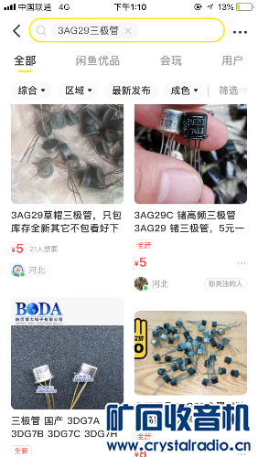

发表于 2022-5-23 13:11:34 来自手机 | 显示全部楼层
可以去闲鱼买

 楼主| 发表于 2022-5-23 17:16:27 | 显示全部楼层
谢谢~突然忘记了小黄鱼,就在tb看过,3AG29较多,但3AX31好像……
