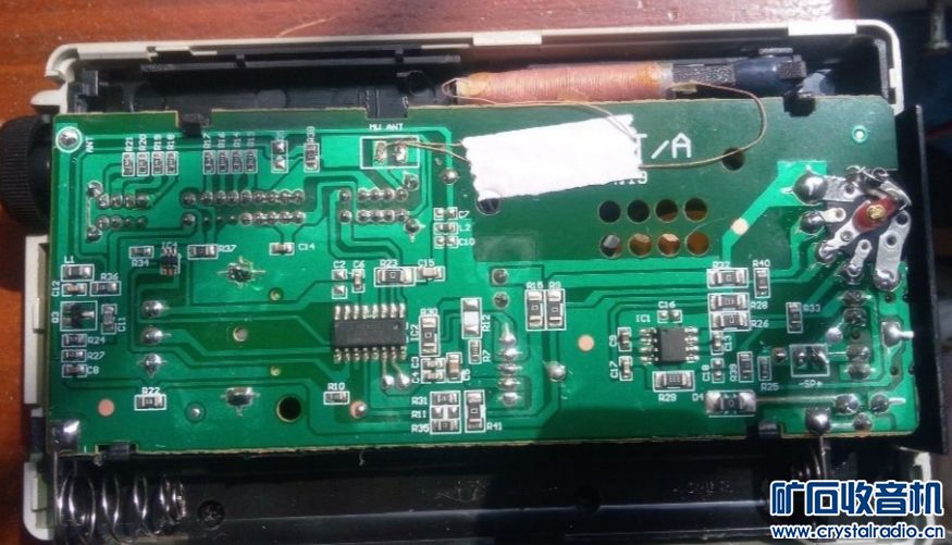

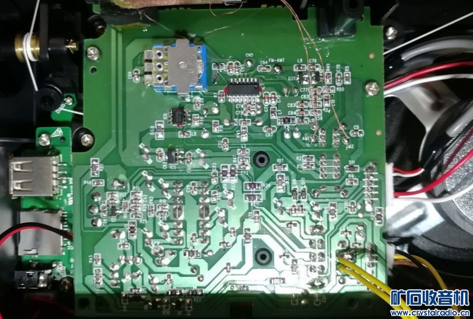

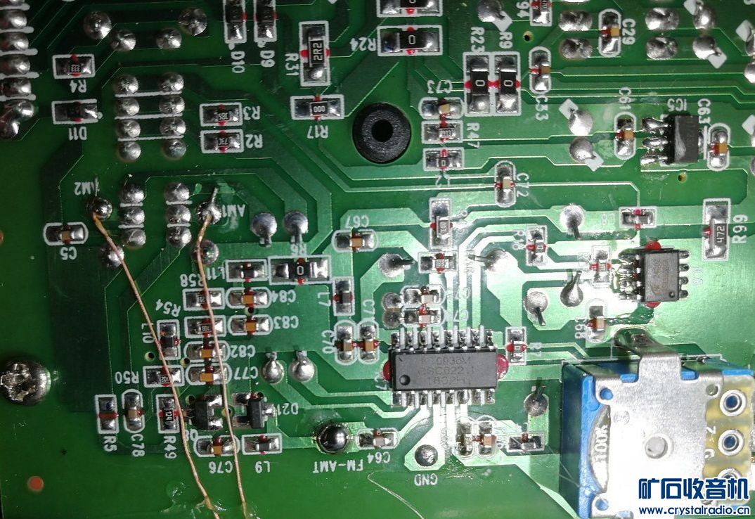

 楼主| 发表于 2022-5-23 14:45:43 | 显示全部楼层
刚才去数码之家逛,发现一位坛友拆解熊猫T06 大收音机。
里面也是用的KT0936M
转发到这里,图片是原作者的。
