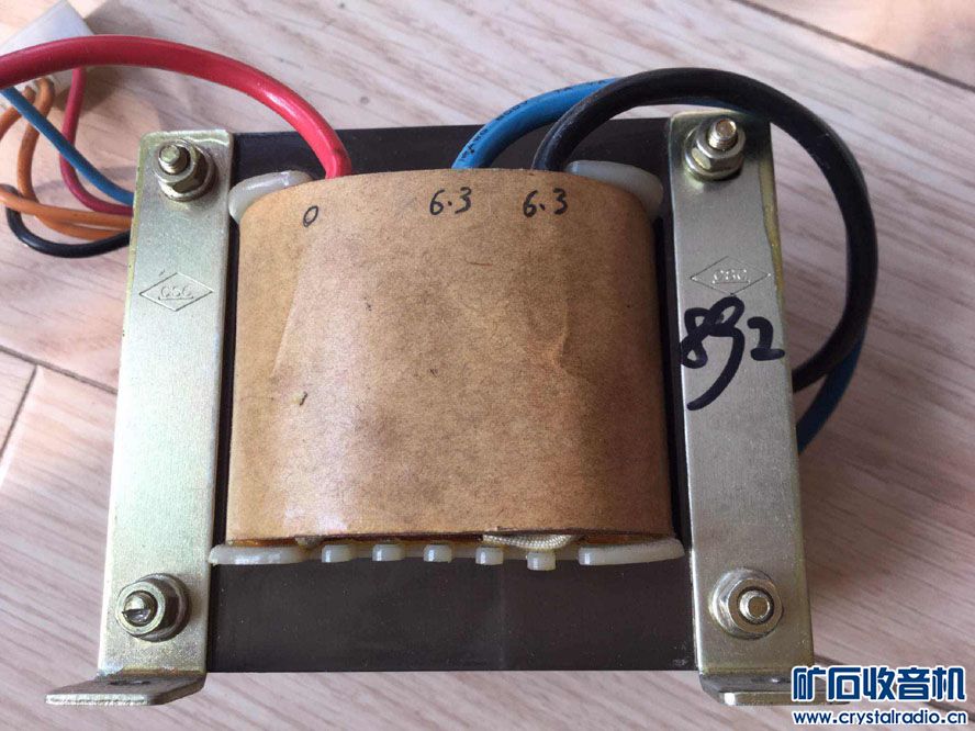

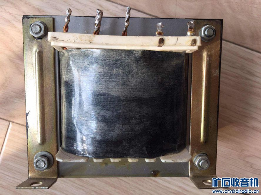

我手里有2个拆机的,
以后可以用做大功率OTL/OCL。

可以用,能响,不过可能有变压器震动,漏磁也要大些。
