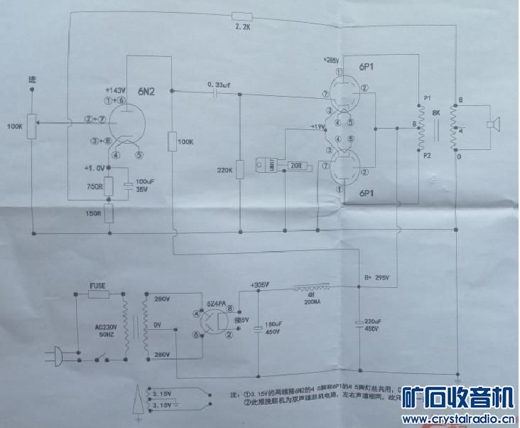

3小时多,帮朋友组装台入门级
发表于 2022-5-28 15:51:45 | 显示全部楼层
该电路看过了。直接下载转贴如下:
电路属于自倒相,只能够工作于甲类。自倒相用于功率级,将上管倒相管的失真也给了输出下管。这个电路就是省零件,降低成本。
