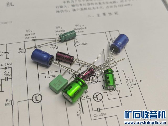

我看到大家在修老收音机的时候,很多人都是不全换里面的电解电容的,或者说除非测试出来损坏了,否则是不更换的.当然也有很多师傅的建议是全换的.
我最近在修一台 泉城JP-7105 的收音机,借此机会把里面所有的电解电容拆下来,用电桥测试一遍,以此来说明这些电容到底该换还是不该换,同时发现一个瓷片电容的脚开裂了,也一并测试下,做个参考.
1.相关电路

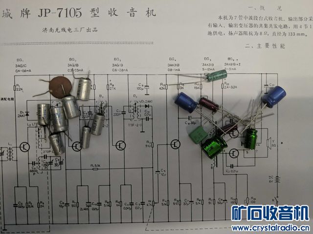

首先是电路图中已经标出来这次涉及的电容了.
2.电桥
然后是电桥开机预热30分钟,然后做短路校准,开路校准,本次测试频率1kHz,电压1v.按照电桥的推荐,小电容用CP-D测试方法.
3.测试的电容
旧的电容,已经拆下来了
新的电容
合照
4.测试结果
这里测试旧电容和测试新电容的图各帖,其余的测试一个意思,电容放上去后不要立即读数,等稳定了再读.
汇总的表格
测试结果总结:
1. 老电容大多容量不太准,并且D值偏大,这些电容并不一定都是坏了,也可能是受限于当时的工艺.这里测出来都是容量偏小,但实际上并不一定都是容量偏小,还有不少容量偏大的.但共同点都是D值较大,这里是1.x的多,还有2.x的也有的.
2.新电容,大多都比较好.但大容量电解的也是容量偏差比较大,按照电桥的手册,大容量的,最好用CS-D的方法比较准.对于小的电容,尤其是薄膜类的,做的容量都比较精准,同时D值都比较小,很少有超过1的(除非大容量滤波电解).同时无极性电容的D值远小于有极性的,薄膜的远小于无极性的,当然云母的更远小于薄膜的,而涤纶的和薄膜的相当.
3.正规渠道的进口件,好于某宝的.C8那个电容,是我修这个电桥(钽电容爆了)的时候为了保证质量,从贸泽电子购买的,贵啊,同期的还有其他一些电容,无一例外,参数都相当的好D值比某宝上的同样标日本进口的要小一个数量级.看来这些事里面都有小久久的.
结论:
旧机器的电解电容,该换还是换了吧(瓷片,云母,涤纶一般不用).即使不坏,参数上和现在的产品也差一个量级.修机器不只为响,还应该和谐的响.

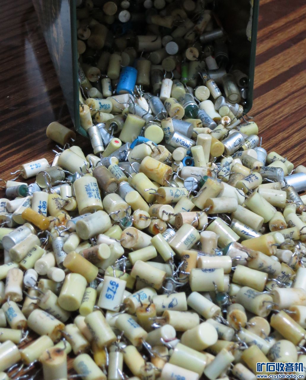

发表于 2022-5-21 15:52:32 | 显示全部楼层
这得修多少机子才能拆下这么多电容?

十多年的垃圾“积累”
