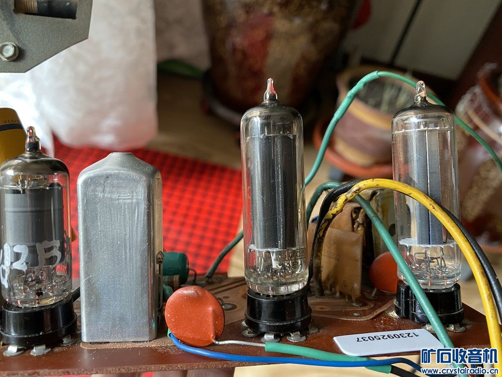

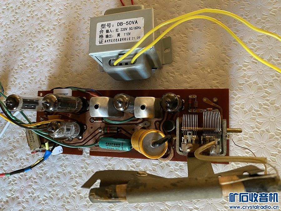

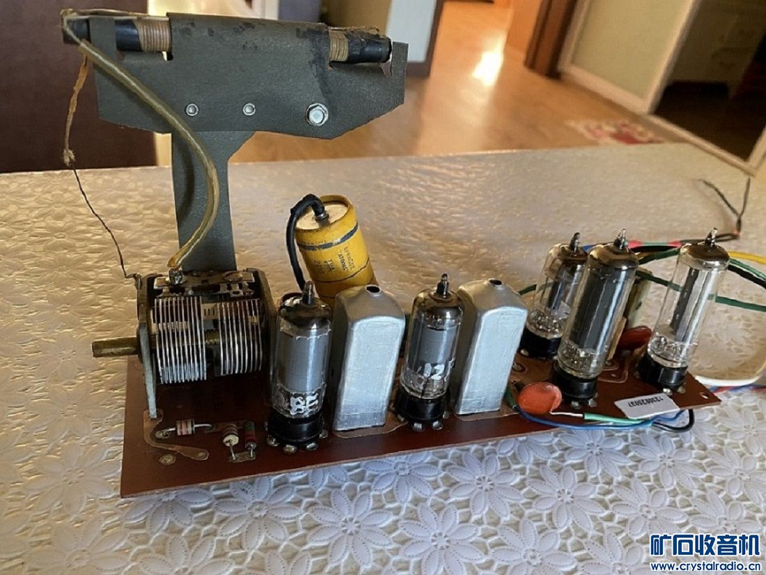

一块美国收音板后来在网上配的电子管和电源变压器,就是收不到台,没办法准备出手有要的吗。

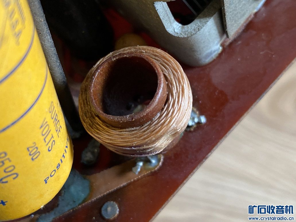

隐秘的地方最可疑  中周是不是有问题??

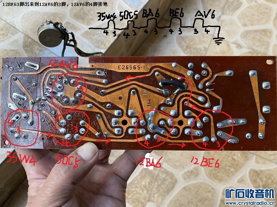

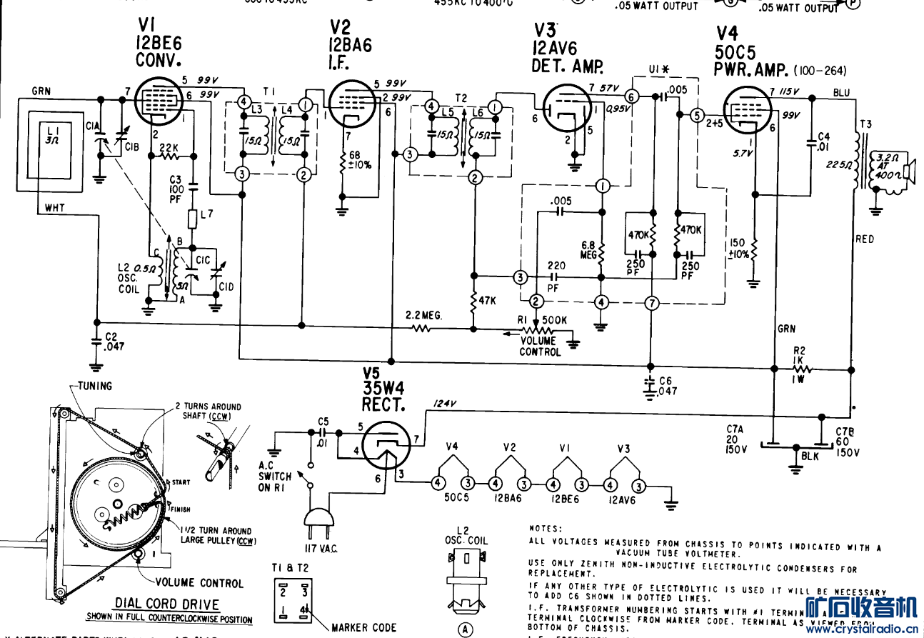

 楼主| 发表于 2022-5-22 08:13:10 | 显示全部楼层
12BE6变频、12BA6中放、12AV6检波低放、50C5功放、35W4整流

你的图纸很详细、脚位、电压都标注了,而且PCB一目了然,修起来一目了然。应该不难。首先,假设你买的管子都是好的,电源连接也对的,把所有管子都插上,管子灯丝应该都亮。然后重点检查电解电容C7A、C7B的两个电压124VDC,99VDC,如果差不多,用小螺丝刀点电位器R1中点,应该喇叭有咔嗒声。如果连喇叭都不响,不必往前检查了,先检查直流高压电源部分。直到喇叭响了为止。然后下一步。我有空再回复。不必过分担心安全,交流部分你已经用了隔离变压器了。而且人家图纸中原来也有隔离电容。但尽量手不要碰带电点。

前辈好,连接好后各管的灯丝都亮,测量了个点的电压,V1管5、6脚是97V,V2管5、6脚97V,V3管7脚53V,V4管6脚97V、7脚116V,V5管7脚112V    。一开始有噪音,就是收不到台,我是修不上了叶不修了主要是不会修。
