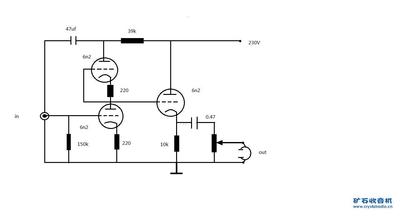

呵呵 上次做完个胆石结合  这次弄个耳放研究研究 于是找了一个比较简单的图 研究了一下 在各矿坛各位老师的指导下终于竣工 历时三天...
两声道共三只6n2     元件全在图上 一点没变

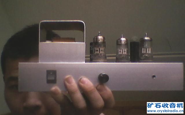

最不好弄的就是这机壳了  铝合金方管    截25CM长度。。。  背面一面铝板全要锯开  而且各种窟窿 不好掏啊  呵呵 没有专业的东西  就一把手电钻,,,  开孔钻头也没有
没办法 只好用小电钻一点一点按着画的线钻  最后再用圆锉弄规矩点。,。。。。

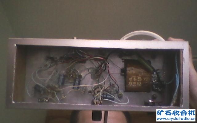

唯一感觉不满意就是左声道输入放大管 挨着变压器太近  在音乐停止时 略有交流声,,,,    还请各位老师帮忙解答 。。。

输出电容用0.47UF怕是小了点。
发表于 2011-7-20 15:58:27 | 显示全部楼层
这个推低阻耳机我看难
 楼主| 发表于 2011-7-20 19:42:52 | 显示全部楼层
目前推30多欧姆耳机正常  输出电容不是0.47 的   以改用 10UF电容  目前听着效果不错

每个整流管、大电解电容、退偶电容上再并一个4700~10000pF的高频瓷片电容,可以消除高频杂波。
不知道你的"交流声"是高频还是低频的。
拿白铁皮做一个牛罩罩上。。换大滤波电容,

    好的   我的交流声就是五十赫兹的交流声 目前π型滤波 ,,,   电容是470UF的两个   还有电感 都加了。。   我试试变压器做个罩
发表于 2011-7-21 15:32:54 | 显示全部楼层
零件布局和布线是首先要考究的
电源牛应该离放大电路尽量的远,尤其是前级部分
用铁皮做个电牛罩子是好办法,我自己有一台胆机就是这样处理的,基本彻底的解决了电牛漏感引起的交流声。

末级管可以考虑换用6N1
发表于 2011-7-22 17:37:20 | 显示全部楼层
6n2这高内阻的管子做输出,输出阻抗很高喔,推高阻耳机都有点勉强,6n2加6p14 wcf输出会比较好,还有输出电容用10uf也小了些,这样低频下限不理想,用3、4百uf飞利浦电容不错也不贵。

左声道的交流声你可以换个管子试一下,如果仍然有交流声,那就是电路的问题,如果用牛罩,仍不解决问题,就检查左声道输入电路。

这个后级换成6N1并管推低阻耳机效果会好很多,音量会大很多,音质也好,但工作点得重新调整。输出电容加大100微法以上。

管子以换6n1      效果比6n2好,,,
