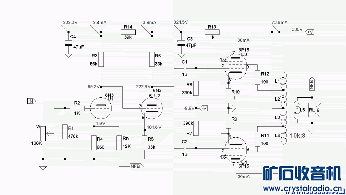

     收了台旧机,6n3长尾推6p14,电路和上传的基本相同,就元件阻值相差,想改固偏,要怎么弄,短路阴极电阻,其余不动,单独在6p14棚级再上加负压,这样可行吗,
      请教坛内各位大侠了.

能发帖问,那我真心建议你不要改

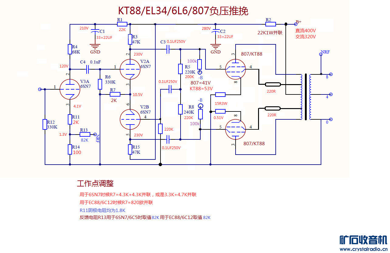

发表于 2022-5-21 10:21:16 | 显示全部楼层
这是火星老大前几天的图纸,你实在想动手,建议你参考他的接法,关键点在于倒相下管的隔直电容
 楼主| 发表于 2022-5-21 10:32:36 | 显示全部楼层
   不行呵,管位不够,只有二个6n3位置,一声道一个管位。
火星老大图纸晚上去试下,比他少一级放大不知行不,

发表于 2022-5-21 15:24:10 | 显示全部楼层
一楼的图,倒相级的栅极偏压电路和末级栅极偏压在一起混合连接,该固偏得先脱离开,比较复杂。再说也没必要改,所以建议别改。
 楼主| 发表于 2022-5-21 16:48:11 | 显示全部楼层

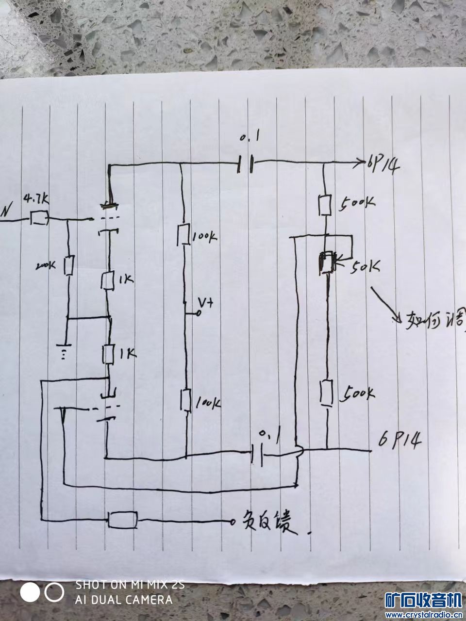

     画出6N3周边电路,再请教各位大侠,这个电位器是调什么,怎样测,测点在那儿,是不是要用示波器测波形.
     晶体管功放装了很多,胆机除了6N11推晶体管外,真正动手是第二台,fu50推挽那台还在散件状态,先用这台练下手
发表于 2022-5-21 17:02:39 | 显示全部楼层
这个电位器是调整推挽两臂的平衡的,要在输出端接示波器调节到上下两个半幅相等。

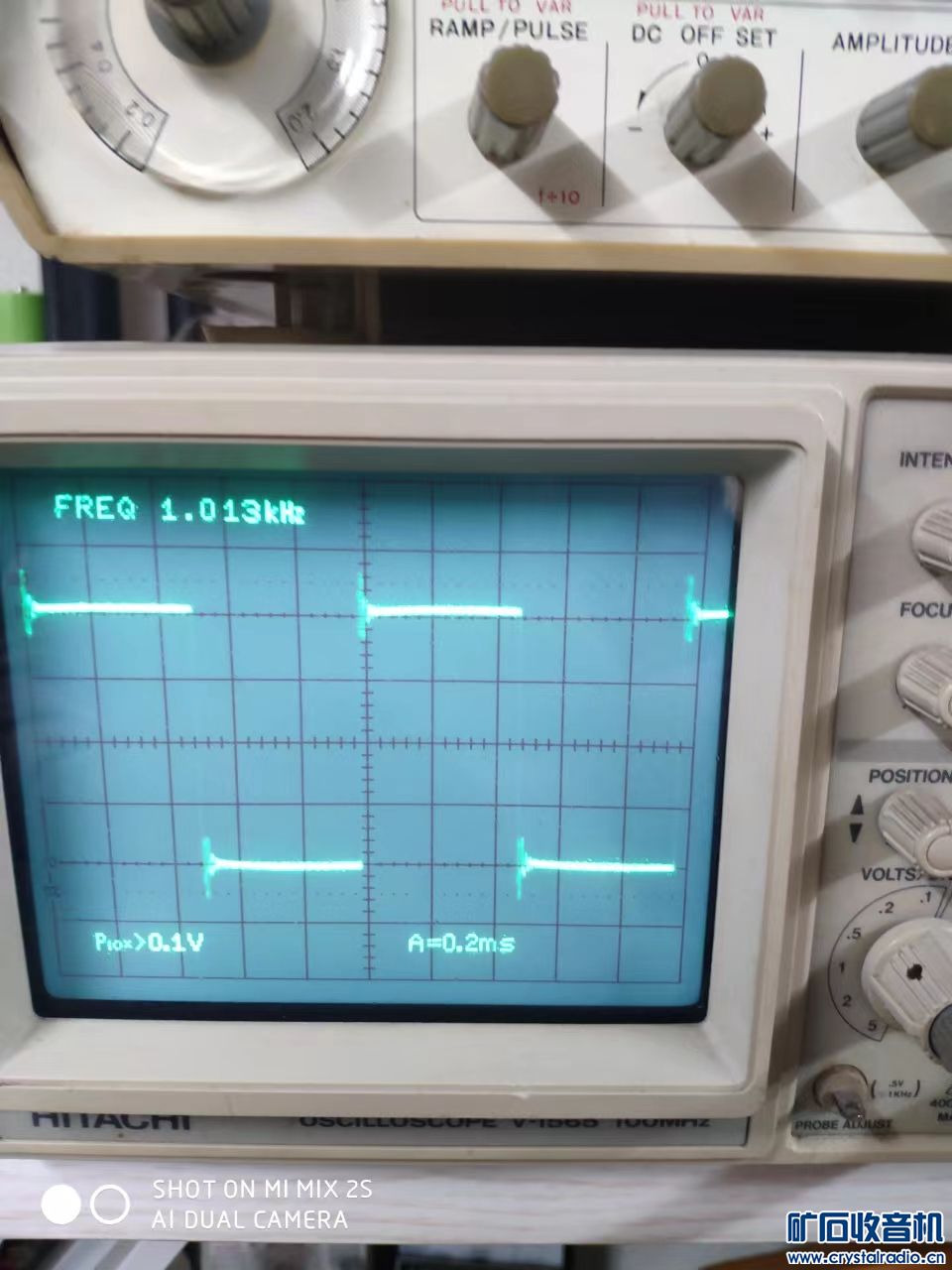

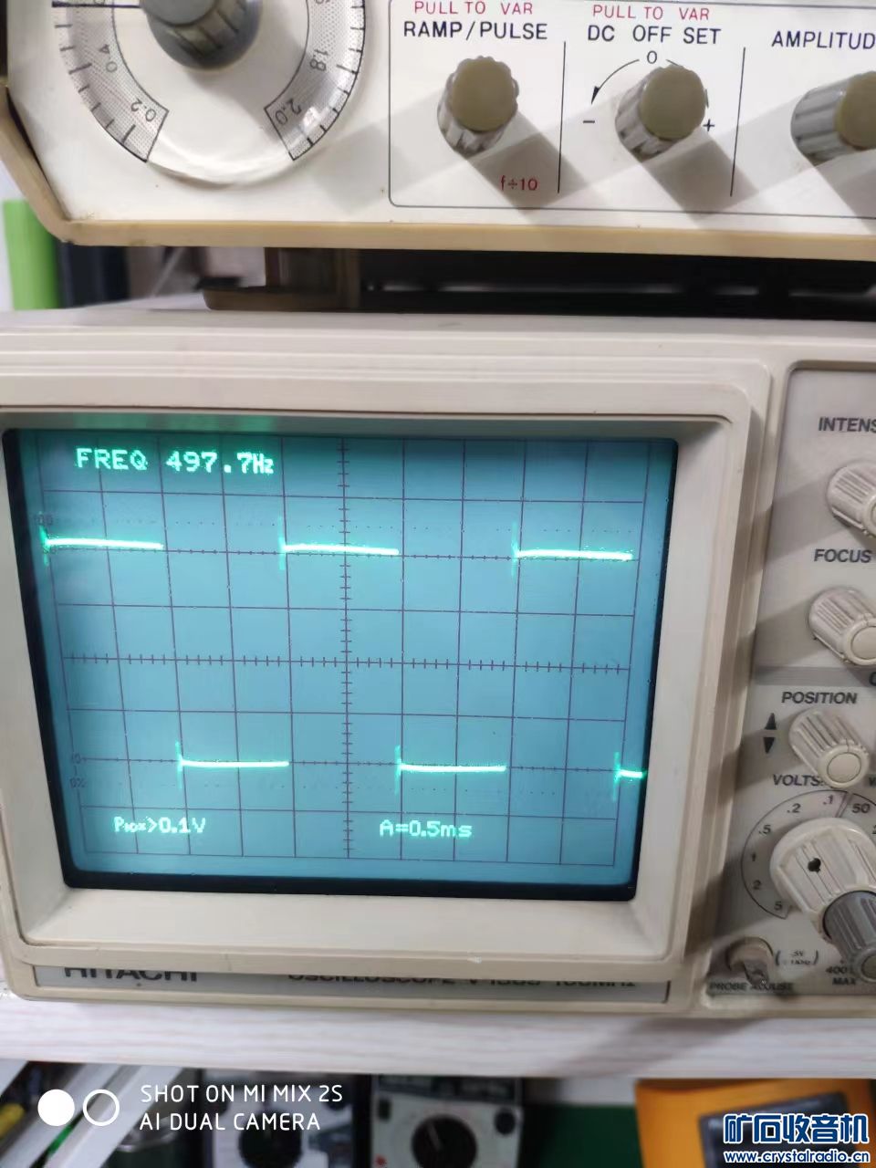

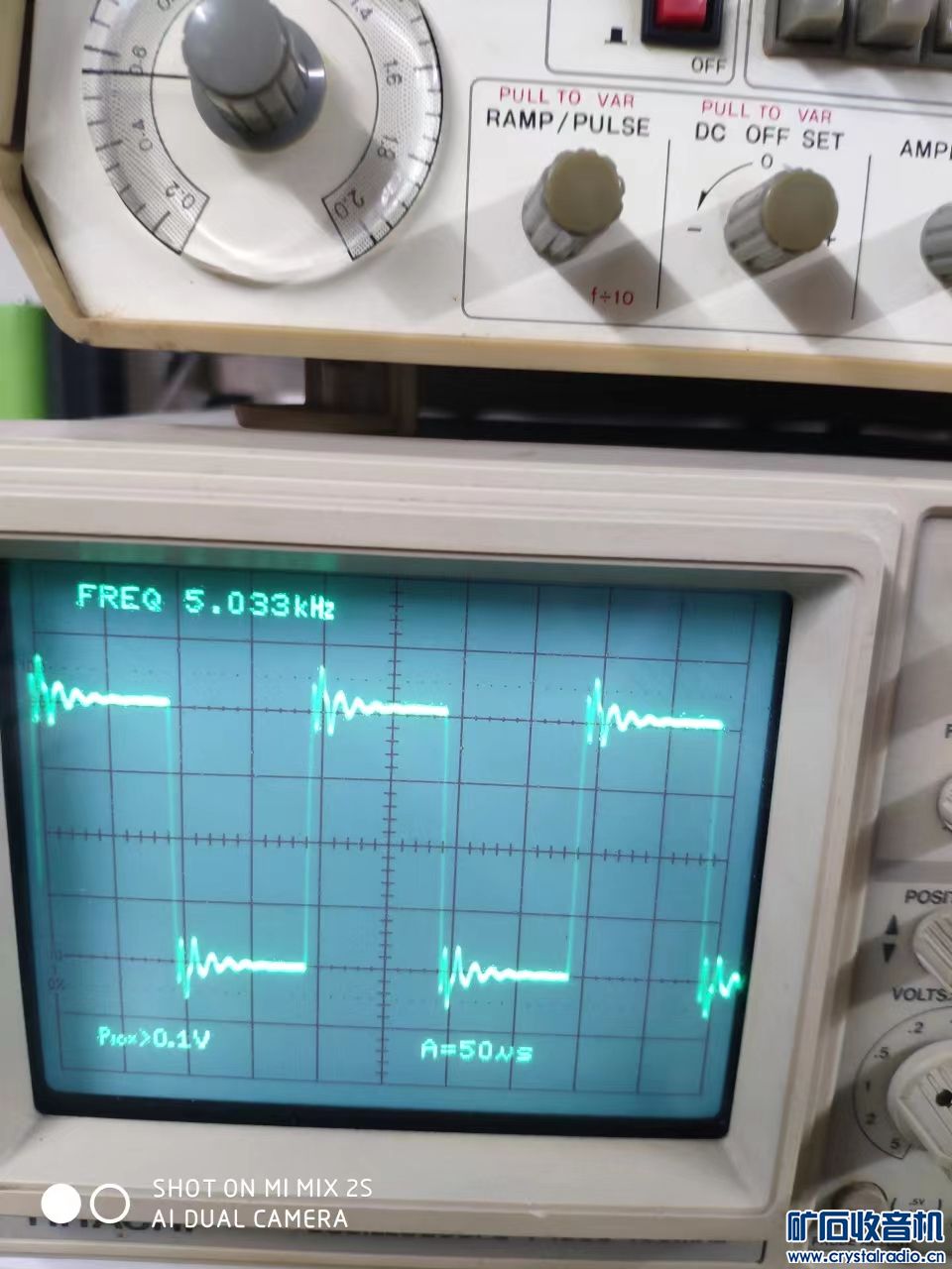

 楼主| 发表于 2022-5-22 19:54:28 | 显示全部楼层

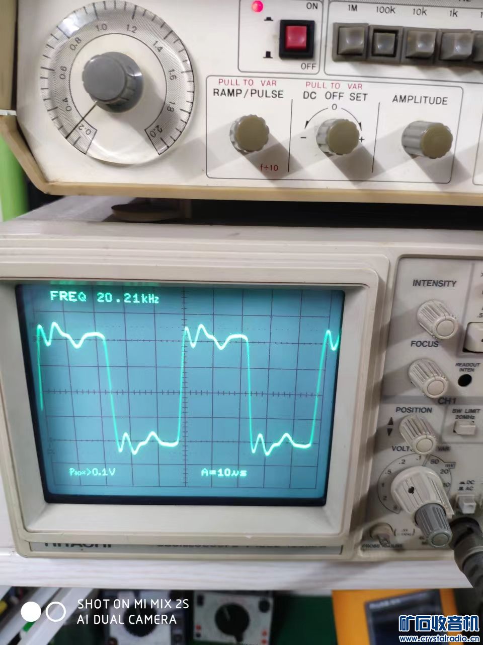

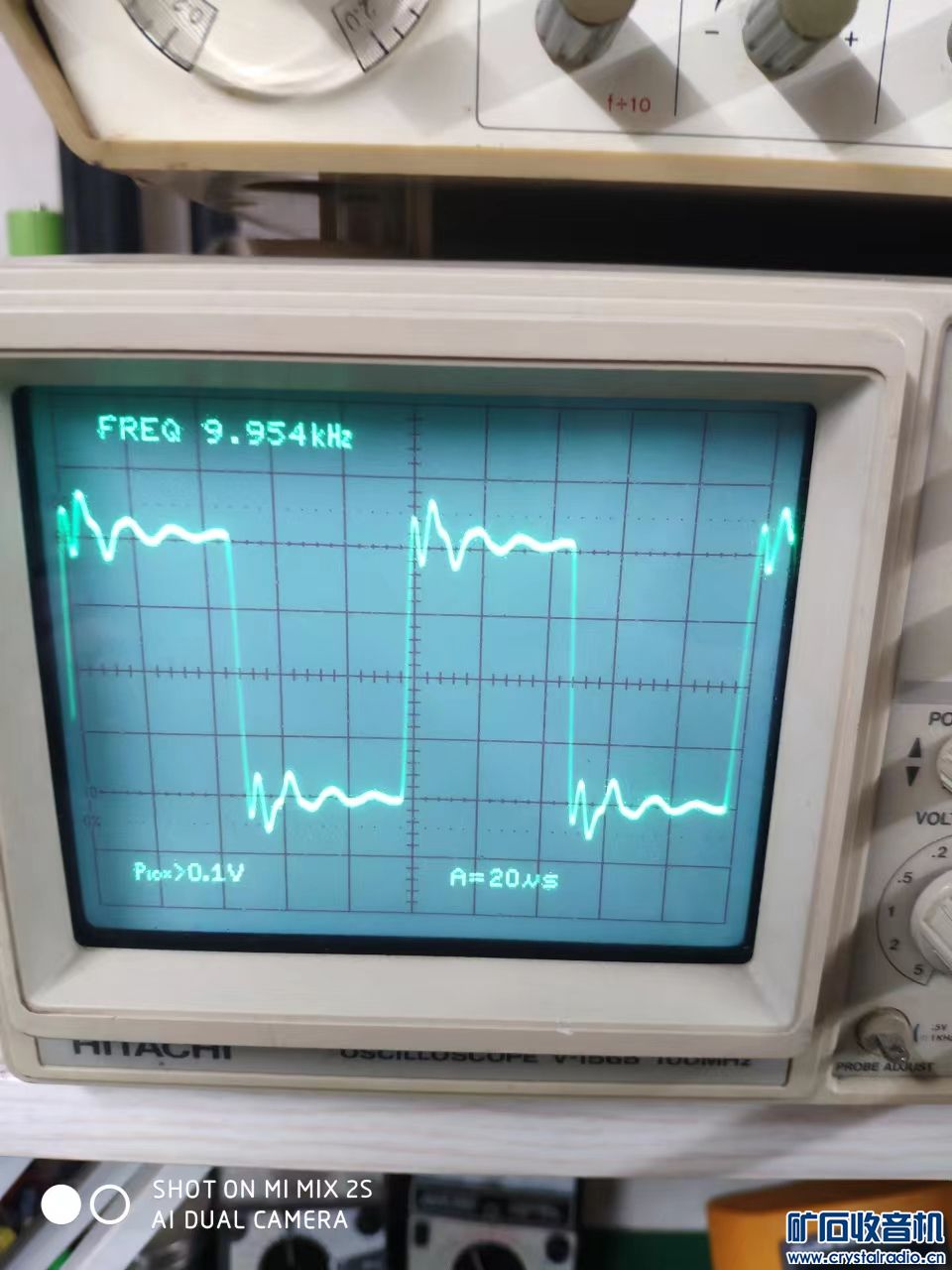

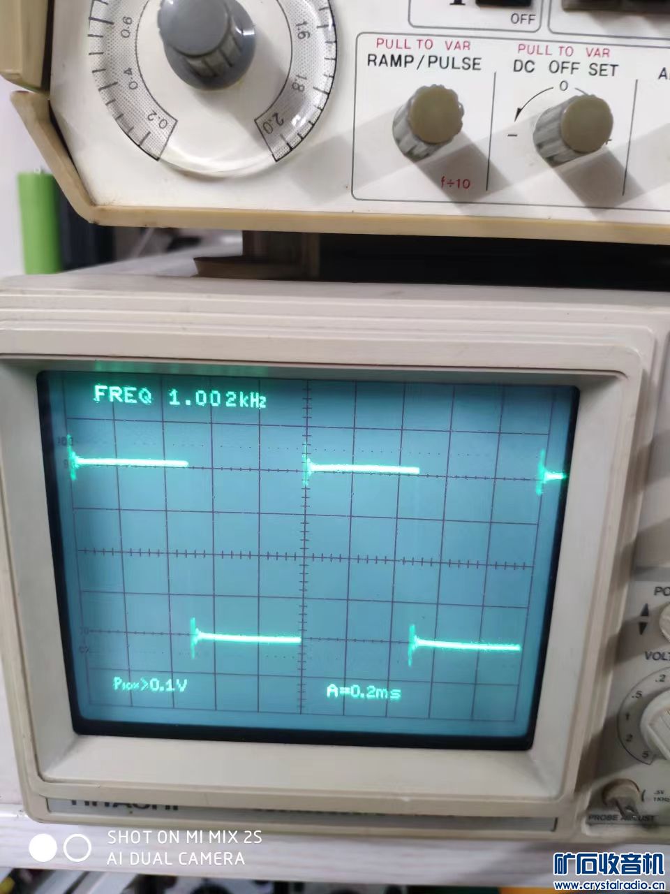

    调试后图形,1.97KHz是输入波形,请各位坛友大侠看下如何,频率高的有点振铃失真,二声道基本相同.
    每声道 6p14静态电流相差50ma左右,都在30-40ma,问题不太大吧,听不出区别
补充内容 (2022-7-9 22:29):
两对管电流差5ma,多了个零.

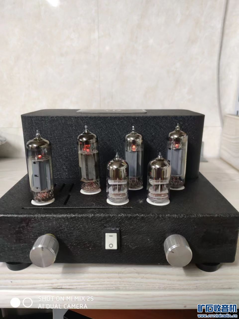

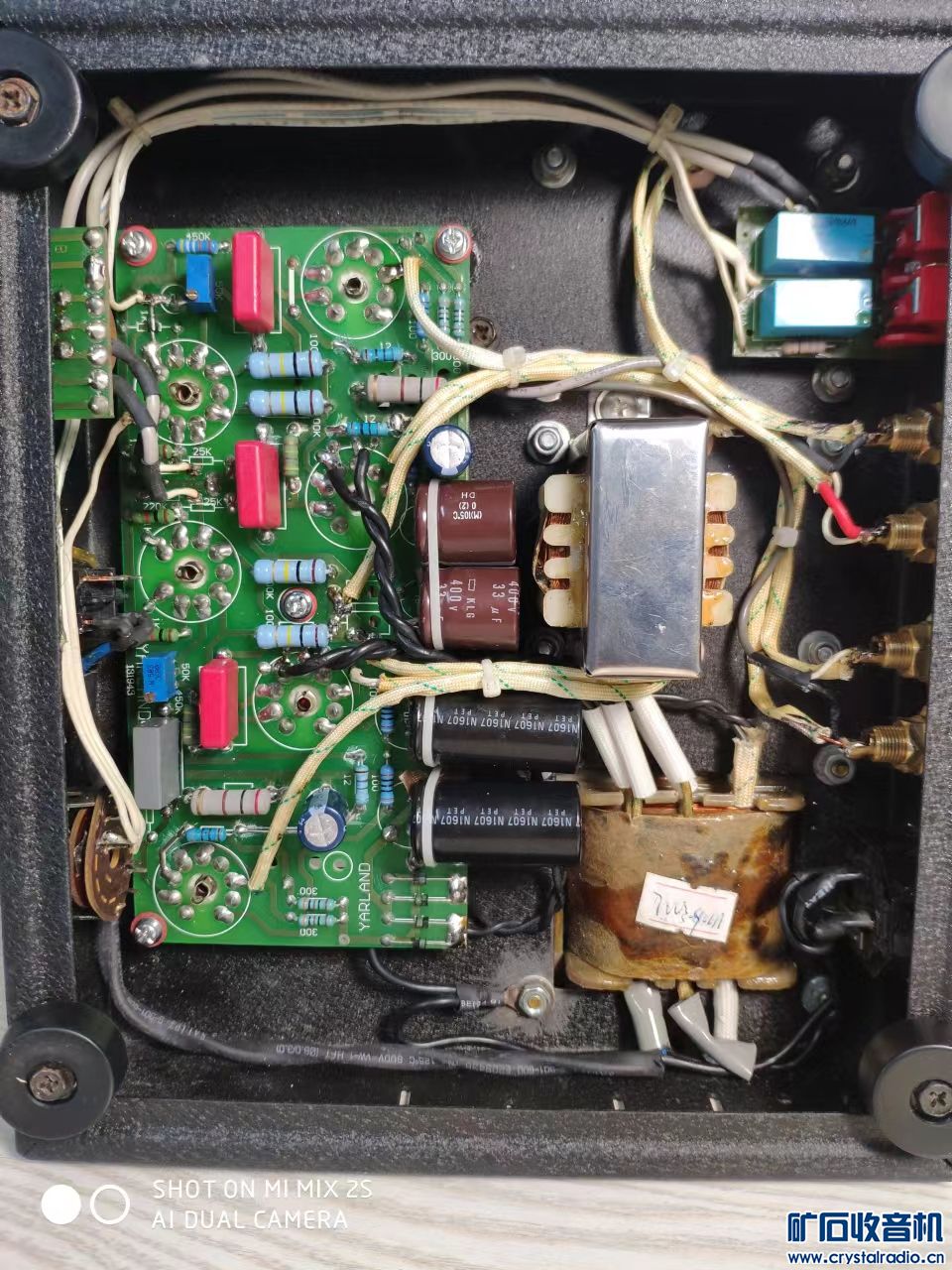

 楼主| 发表于 2022-5-22 20:13:22 | 显示全部楼层
清理后好看多了,有空做块红木面板,美颜下.
