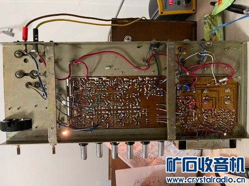

    刚刚通电没啥声音,除了嘎啦嘎啦声,然后给高低音三个滑动的电位器用针注了一下WD-40,来回拨了几下,杂音是没了,琴键开关没法注,就每个键来回按了十几次,再次通电,熟悉的搜台声终是有所耳闻了,试着调了一下,发现拾音、短波123都可以搜到信号,就是中波除了本底噪音之外没有其他了,也不知问题出在哪里,肯定是有某一个元件没有用了。这些问题如今只能再找个闲暇的日子研究一下了。哪位大神也可留言指导一下检修思路,不甚感谢!
    这台海燕T241琴键铁框上印着81.12字样,元器件上的日期大多也是81年的,算算也有41个年头了,后面贴纸印着序号203开头共五位数,当年26.8万台中的元老级。当时只顾清理灰尘,图片没怎么拍,小小改动了一下,在直流电源处并了一个日立10000uf的大水缸,把接壳的公共正极都用2.5平方的软线就近焊接起来了,也不知道有多少效果。忘了对比忘了拍照。
     为了弥补这机的问题,改了一根音频信号线将PL550输出联了起来,这下中波、调频都缓解了,互补性好正气!说到这PL550,1998底还是1999年初在杭州大厦买的,当时花了350元钱,真贵!不过还是他陪伴了我在外漂泊的青葱岁月,所以如今出门一直带着,虽然海鲜市场二手的估计就是值几十块钱而已……

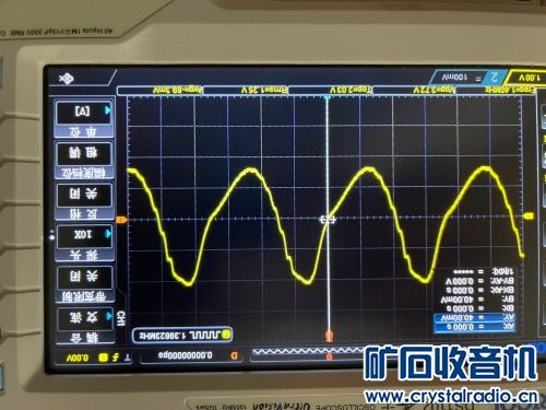

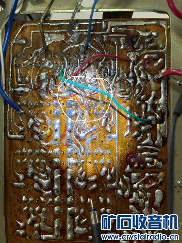

昨天休息,仔细对照电路图,总算是找到问题了,之前查了一下以为是L6的可调电感有问题,发贴求助也没人回,今天特地把公司的示波器拿回来,一级一级测下来发现L6一脚振荡频率几乎到达16Mhz,而这一端是接负极的,理论上不应该有,估计是pcb开路了,肉眼还真看不出来,用万用表复测一下确认了还真是开路了,估计是线径小有路过推拉开关针脚,受到应力的影响断线了,小心补锡后中波又有搜台的杂音了,只是这里中波台几乎少的可怜,好在有拾音功能,先凑合着玩了,至此这台机总算整好了。附上改过的加粗的接地和增加的大水缸。
