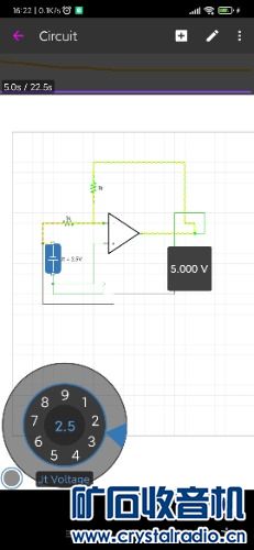

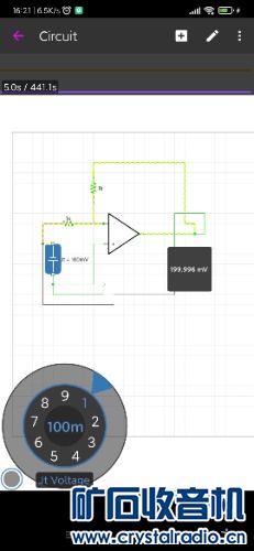

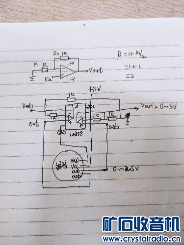

0-2.5v输出的线性编码器,想用358放大2倍,0-5v输出,电阻后来用的4.3k,仿真可以,搭棚来,输入和输出电压一样,不知道哪里问题了?换个确定好的358,改了正极独立供电也不行。

是接错,刚拆了重新搭过,现在可以了。就是编码器调电流有点慢
