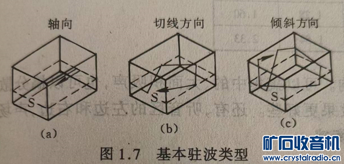

        2.驻波
        驻波是一种在特殊条件下反射波与入射波的叠加波。前面图1.6所示的叠加波就是一种驻波。驻波使室内各点的声场变得不均匀,有的地方被加强,有的地方被减弱,造成室内不同地点、不同高度听音时效果各不相同。
        在普通房间内,可以发生3种类型的驻波,见图1.7所示。其中,图(a)是由两个相对侧面墙引起的驻波,称为轴向驻波,前面图1.6所示驻波就是轴向驻波。而图1.7(b)所示驻波是由两个侧面墙共同引起的,它称为切向驻波。图1.7(c)是由6个侧面共同引起的,称为斜向驻波。在上述驻波当中,轴向驻波具有同向轨道,能量最大,对声场的影响最大;因而,听音室前、后墙的声学处理显得更加重要。声学处理包括改变墙面形状,增铺吸声材料,改变室内设施位置等。
        经分析得知,过矮的房屋,在低频段容易发生驻波,不宜用来改建为听音室。驻波的频率取决于房间大小。小房间的驻波频率较高;大房间也可能发生驻波,但多在500Hz以下。因此,选择声学房间的容积、面积时,其值应尽量大一些为佳,增加墙面的吸声能力,或适当改变房间形体,都有助于消除驻波。
