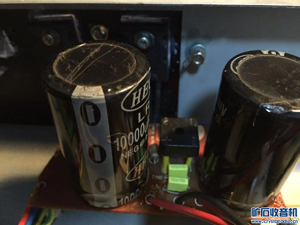

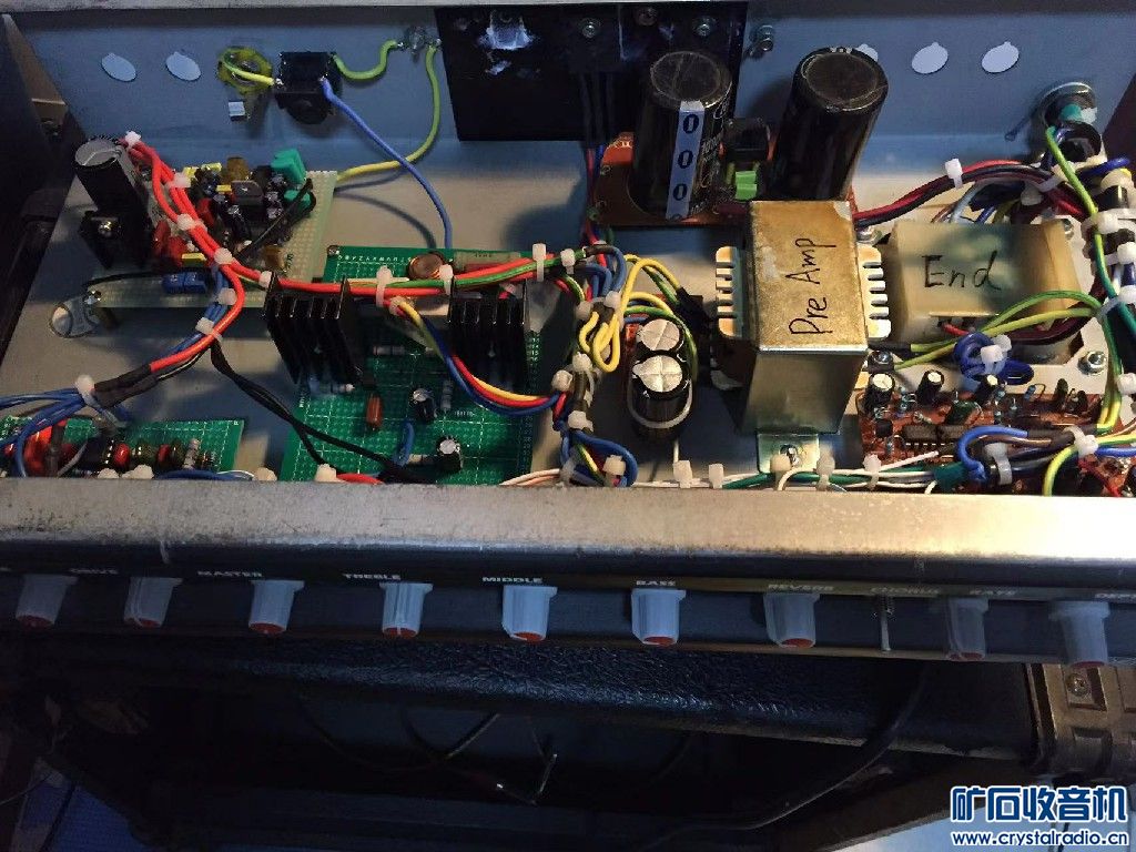

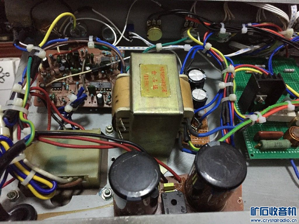

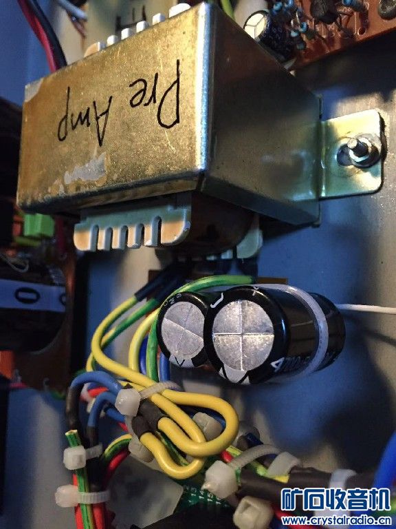

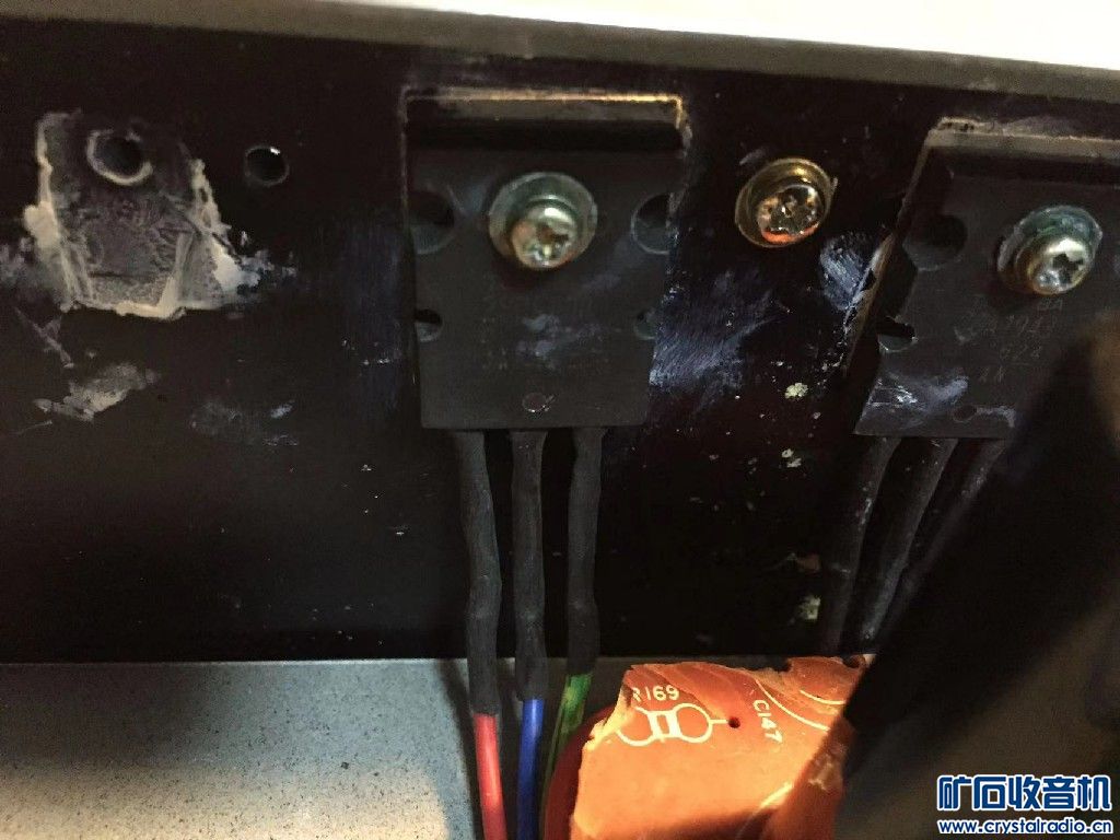

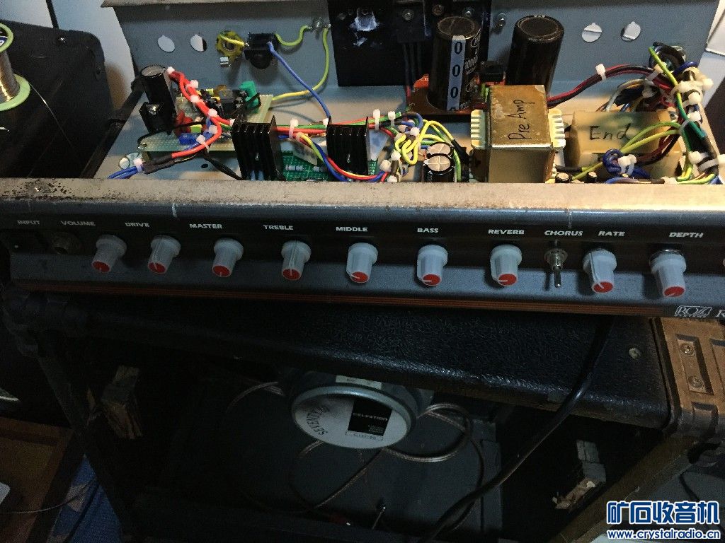

思来想去,我觉得得做点什么来纪念我的这位朋友。于是乎我就决定把这台ROSS功放给它复原了,根据前面板的旋钮,我猜它是前级放大电路带高中低音调,而且可以调节增益,使吉他输出失真音色,还带有延时功能,还有合唱功能,它这个板子原先用的对管是B668/D718,这个对管都挺老的,我决定后级功放用经典的东芝1943/5200对管,推动管用的C2073/A940,其实不用配对,电吉他功放电路设计没有那么高的苛求。我把原板子的整流滤波电路保留了下来,原来用的两个3300uf电容滤波,我给它换了两个10000uf的大电容!
整体设计思路是:前级用经典Marshall失真效果器电路,80年代早已停产的shredmaster电路完全复刻,Delay延时电路用经典的PT2399,rebote delay增强版电路,最大延时可达580ms,合唱电路复刻BOSS CE-2经典电路,用早已停产的松下MN3007,MN3101芯片制作,这个合唱单元部分电路在制作的过程中,因为之前买的芯片是假的,在调试的时候耽误了一些时间,后来买了拆机芯片,一上去就成功了!我在制作的时候,用了两个变压器,前级一个,后级一个,单独分开供电,保证功率足够,变压器也不会那么热。当时前级变压器我装上去的时候,发热特别厉害,后来发现次级线圈有短路,换了一个变压器一切正常了。总体来说,晶体管的功放声音线性度没有电子管的好,谐波没有电子管的丰富,噪声还是比电子管的高些,但是功率大效率高是优点。下面上图:

东芝1943/5200对管
东芝1943/5200对管

前面板
前面板
前级用变压器
前级用变压器
后级用变压器
后级用变压器

音箱正面
音箱正面
音箱试音中
音箱试音中

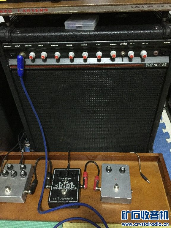

回道长,我的单块效果器全是自己做的,做了几十块,柜子里快放不下了。这个音箱原本电路中就带REVERB混响 ...

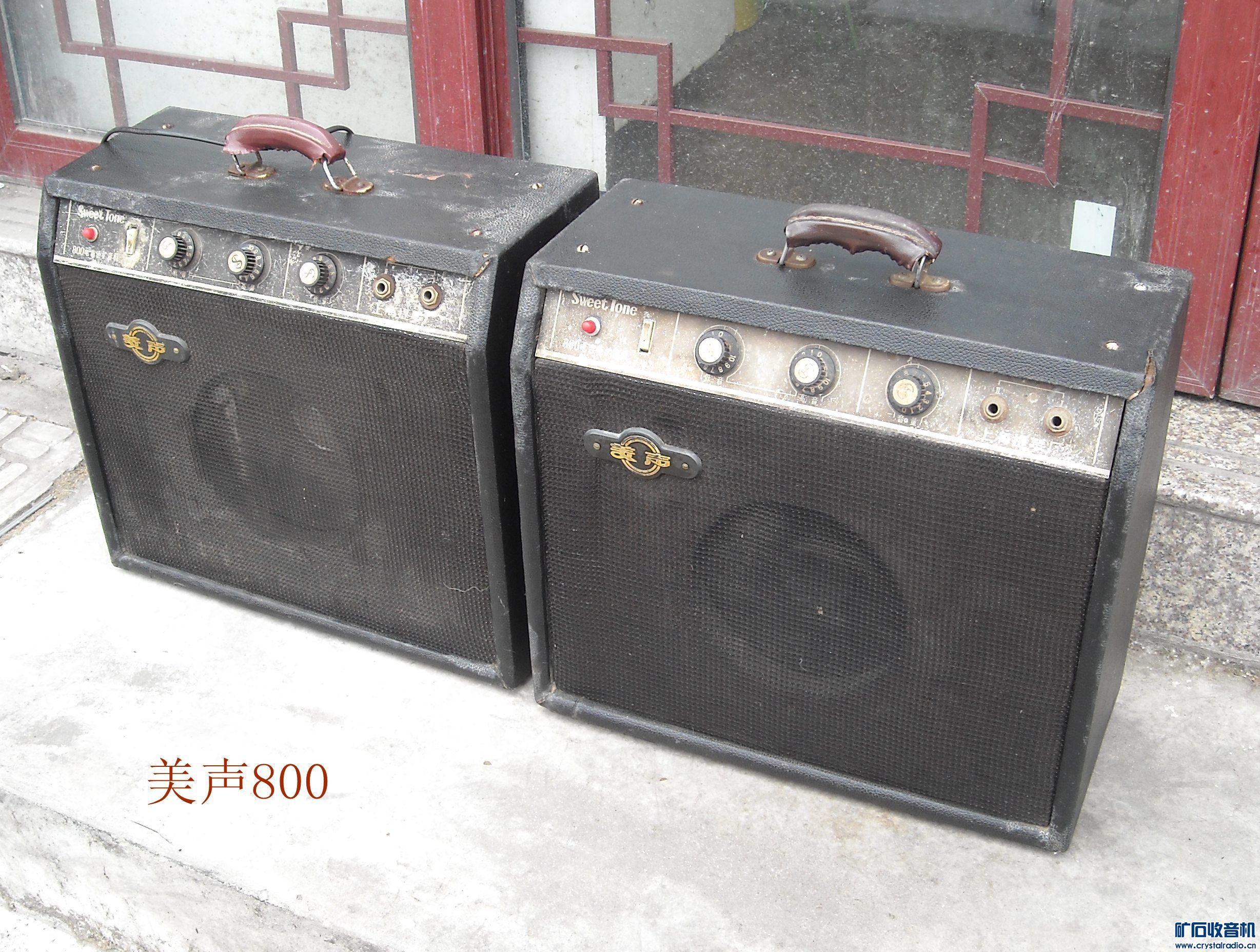

我用的【野马】的吉他音箱和上海的【美声】电子管音箱。

你用的吉他效果器是单块的,不错。在吉他音箱中就不必要做延时电路。我用的是综合效果器。

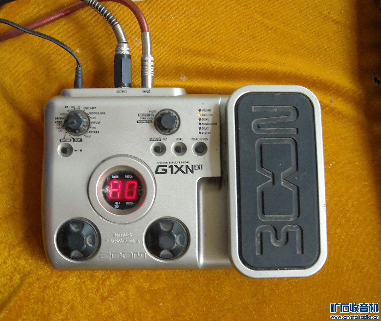

回道长,我的单块效果器全是自己做的,做了几十块,柜子里快放不下了。这个音箱原本电路中就带REVERB混响电路,就和延时电路差不多,我就把功能给它复原了,我弹吉他必须要有delay,否则声音太干不好听。我下面这张图片里最左边那个有5个电位器的效果器也是一个DELAY效果器,我用了3片PT2399并联,延时可达1秒多!综合效果器踏板我有两个,一个是Digitech RP50,是我十几年前上学时刚学吉他时买的,还有一个ZOOM GT-7,是我那逝去的朋友生前送给我的,前级用的12AX7电子管,当年的高档货。我不太用综合效果器,我平时只用过载/失真,延时,这两个单块就够了。下面图中间那个黑的单块是美国EH公司的METAL MUFF重金属单块,因为原主人插错电源极性将板子烧坏了,全贴片元件,他又搞不来电路图,没法修就给我了,我后来在国外网站上找到了电路图,把它修好了,现在就自己珍藏了。 微信图片_20220519085017.jpg

您这全是80年代老古董设备,吉他界老前辈了! 野马是4个6.5寸喇叭,我曾经也想做一个4x6.5寸的箱体,自己又不会木工,又没人给做,最后喇叭全都扔了。您的吉他应该好好保养一下,清洁一下,上上油护理护理,电路升级一下。这个美声电吉他我曾经在古玩市场地摊见过一次,琴挺笨重,木头用料挺足,但不知是什么木材,保存还算好,只是不能调整琴颈,我感觉做工挺粗糙就没要,其实挺后悔,应该收回来慢慢打磨打磨,收藏玩玩也是不错的,毕竟有历史价值。

说的是,我的电吉他和电贝司都是老古董。那个电贝司的弦是银扁丝绕的。手感很好。
