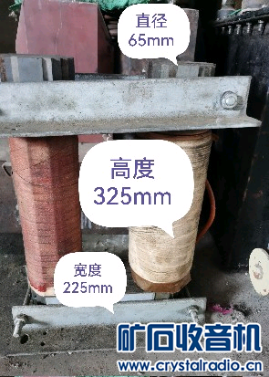

通常按经验算个大概吧,保守按1KG铁芯100VA.
