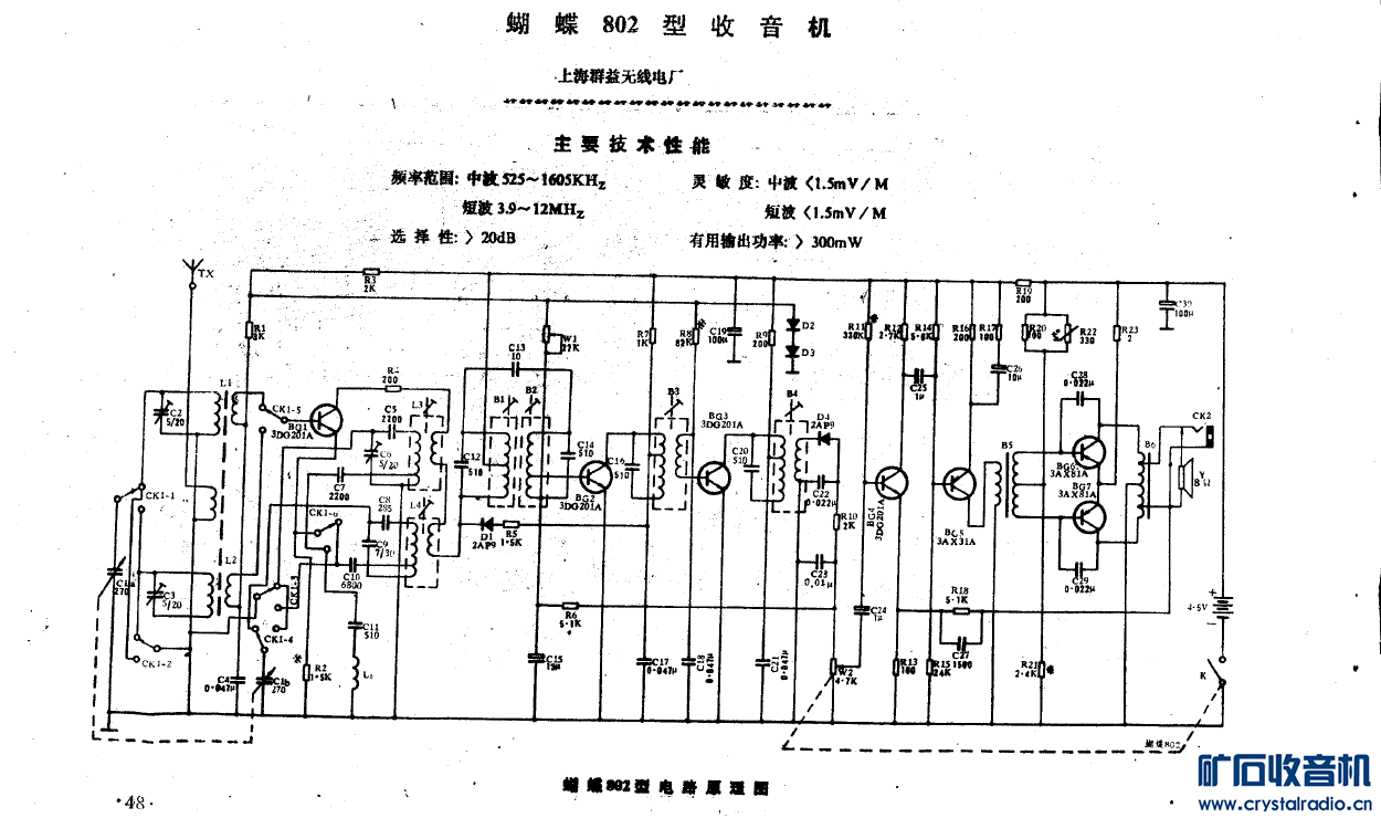

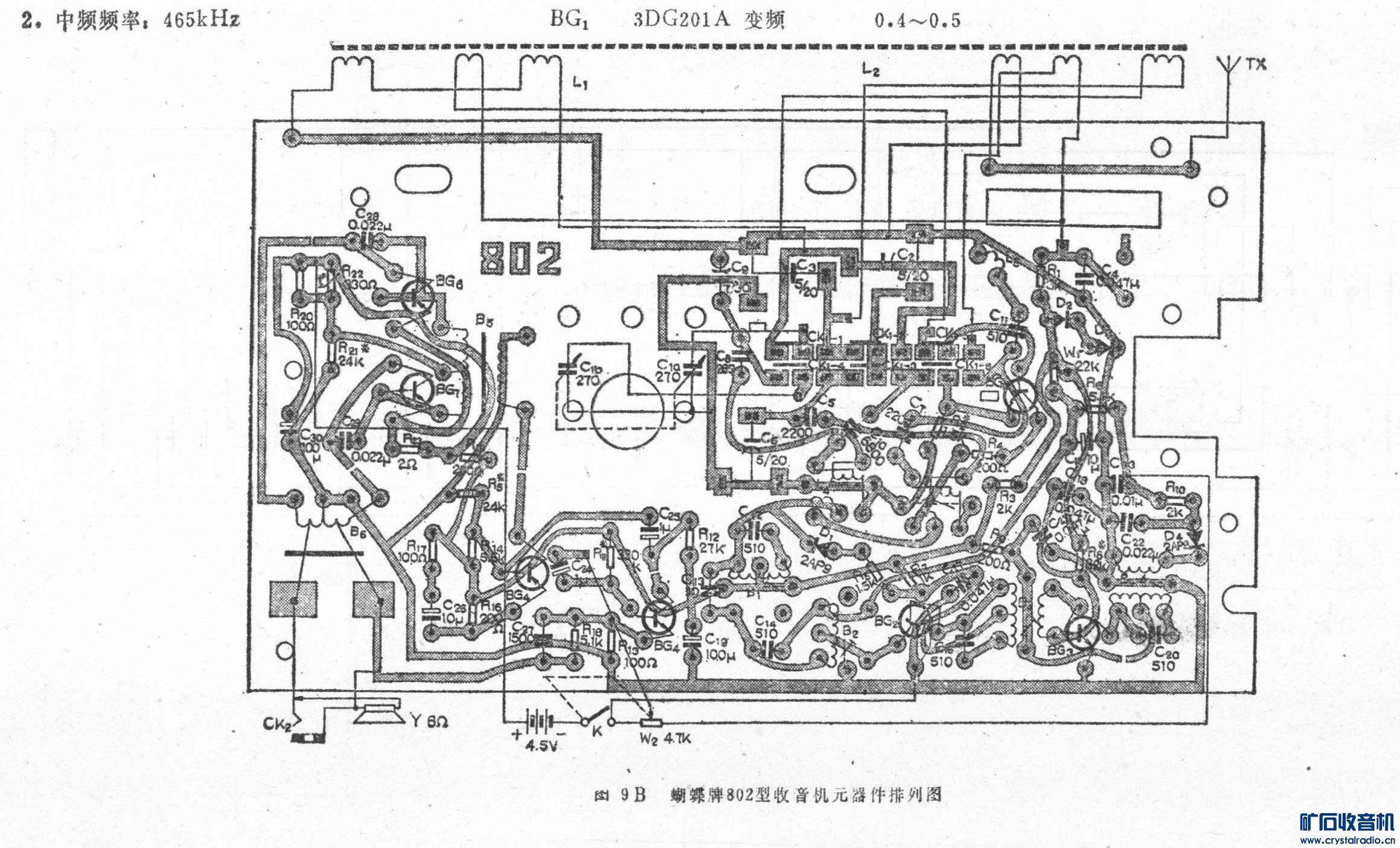

各位老师好!疫情闲置有台蝴蝶802,想修修没有印刷版、
发表于 2022-5-18 23:16:58 | 显示全部楼层 |阅读模式
只有这个电路图,修起来费劲,
发表于 2022-5-19 00:16:09 | 显示全部楼层
有原理图就行,不需印刷版图!
发表于 2022-5-19 00:31:43 | 显示全部楼层
弄了好久才弄上来

发表于 2022-5-19 05:25:04 | 显示全部楼层
图一是三楼朋友提供的。

各位老师好!机子修好了,声音洪亮非常不错。需要注意两点:一、BG10和BG11两个二极管在实际中使用一个。二、电路图中W1-22K可变电阻,在实际和印刷版中是一个12K电阻再连接一个10K或4.7K电阻
发表于 2022-12-17 10:14:51 | 显示全部楼层
闲爱听音 发表于 2022-5-20 22:26
各位老师好!机子修好了,声音洪亮非常不错。需要注意两点:一、BG10和BG11两个二极管在实际中使用一个。二 ...
二极管标注是D
发表于 2022-12-17 10:30:07 | 显示全部楼层
“”BG10和BG11两个二极管在实际中使用一个“”,其实内部是2个串联的,2CB2一类的
