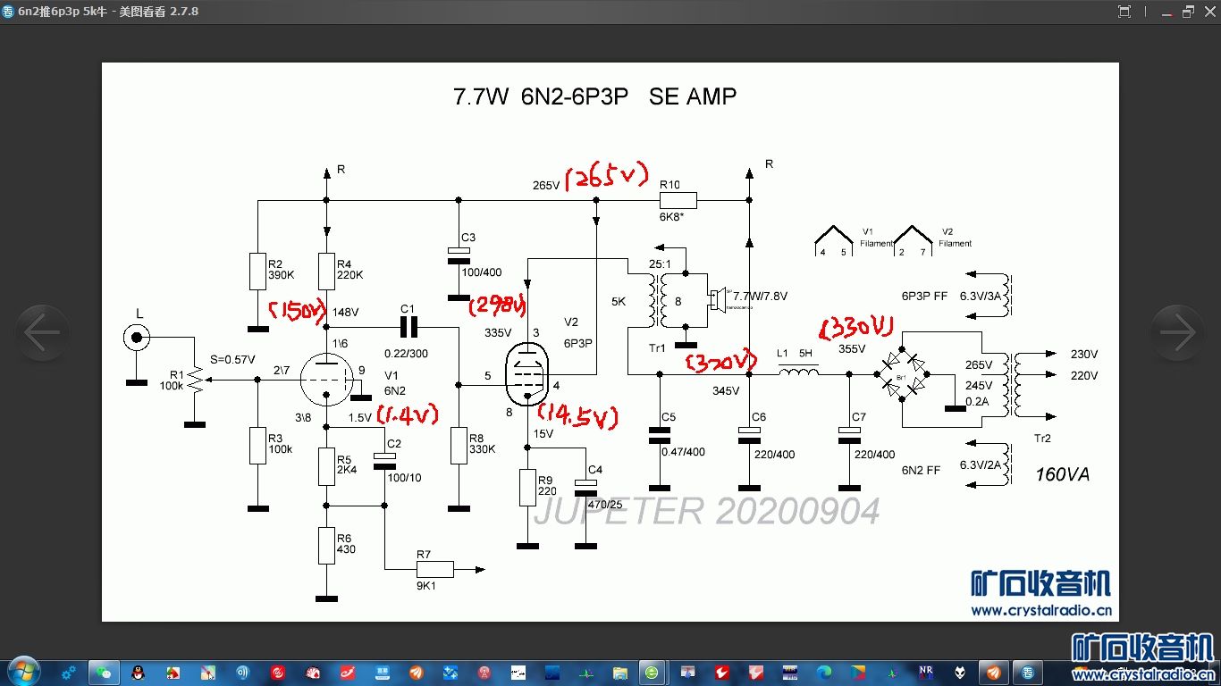

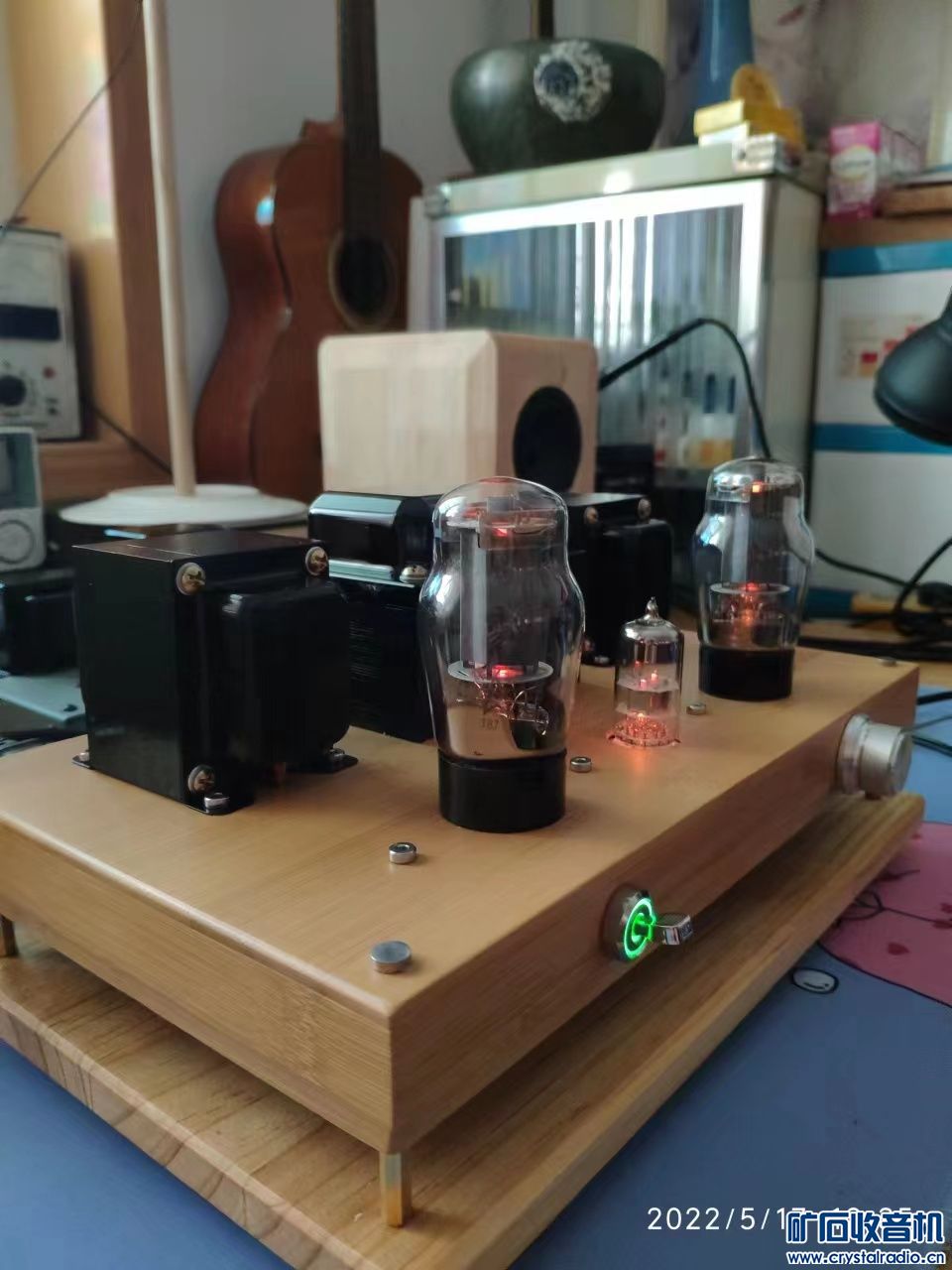

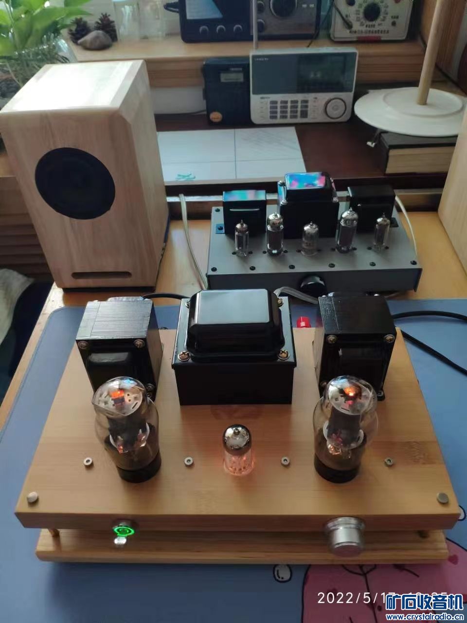

括号内为实测数据(电源牛用的260伏),图中输出牛5k改用3.5的输出牛.

发表于 2022-5-18 15:36:33 | 显示全部楼层
来了,6N3推6P3P配3.5K牛的图,仅供参考。
发表于 2022-5-18 15:43:50 | 显示全部楼层
手艺不错,输出牛和底盘及整机外观设计的很好,如一套工艺品,赏心悦目。这套管子来源相当丰富,如果声音满意的话,拿来天天听毫无压力。

发表于 2022-5-18 15:50:02 | 显示全部楼层
请问6N2的9脚接地有什么作用?
 楼主| 发表于 2022-5-18 16:02:02 | 显示全部楼层
newstudent 发表于 2022-5-18 15:50
请问6N2的9脚接地有什么作用?
9脚的作用是屏蔽
 楼主| 发表于 2022-5-18 16:09:08 | 显示全部楼层
jupeter 发表于 2022-5-18 15:43
手艺不错,输出牛和底盘及整机外观设计的很好,如一套工艺品,赏心悦目。这套管子来源相当丰富,如果声音满 ...
目前从听感来说非常满意
发表于 2022-5-18 17:15:28 | 显示全部楼层
给个内部图看看
 楼主| 发表于 2022-5-18 19:47:30 | 显示全部楼层
mowin 发表于 2022-5-18 17:15
给个内部图看看
内部图就算了(差于见人 ),刚开始规规矩矩走线,到后来由于内部空间小,线走着走着就飞了(有点乱).好在底噪控制的还不错,右声道0.2mv左右,左声道高一些0.6mv左右.
发表于 2022-5-18 22:04:25 | 显示全部楼层
目测这个脚连接在两个三极管中间的隔层,不知实际有啥作用。
 楼主| 发表于 2022-5-18 22:22:58 | 显示全部楼层
应该是防止二个三极管之间的相互窜扰吧.
发表于 2022-5-18 22:47:52 | 显示全部楼层
云淡风轻lw 发表于 2022-5-18 22:22
应该是防止二个三极管之间的相互窜扰吧.
可能有这层含义。
