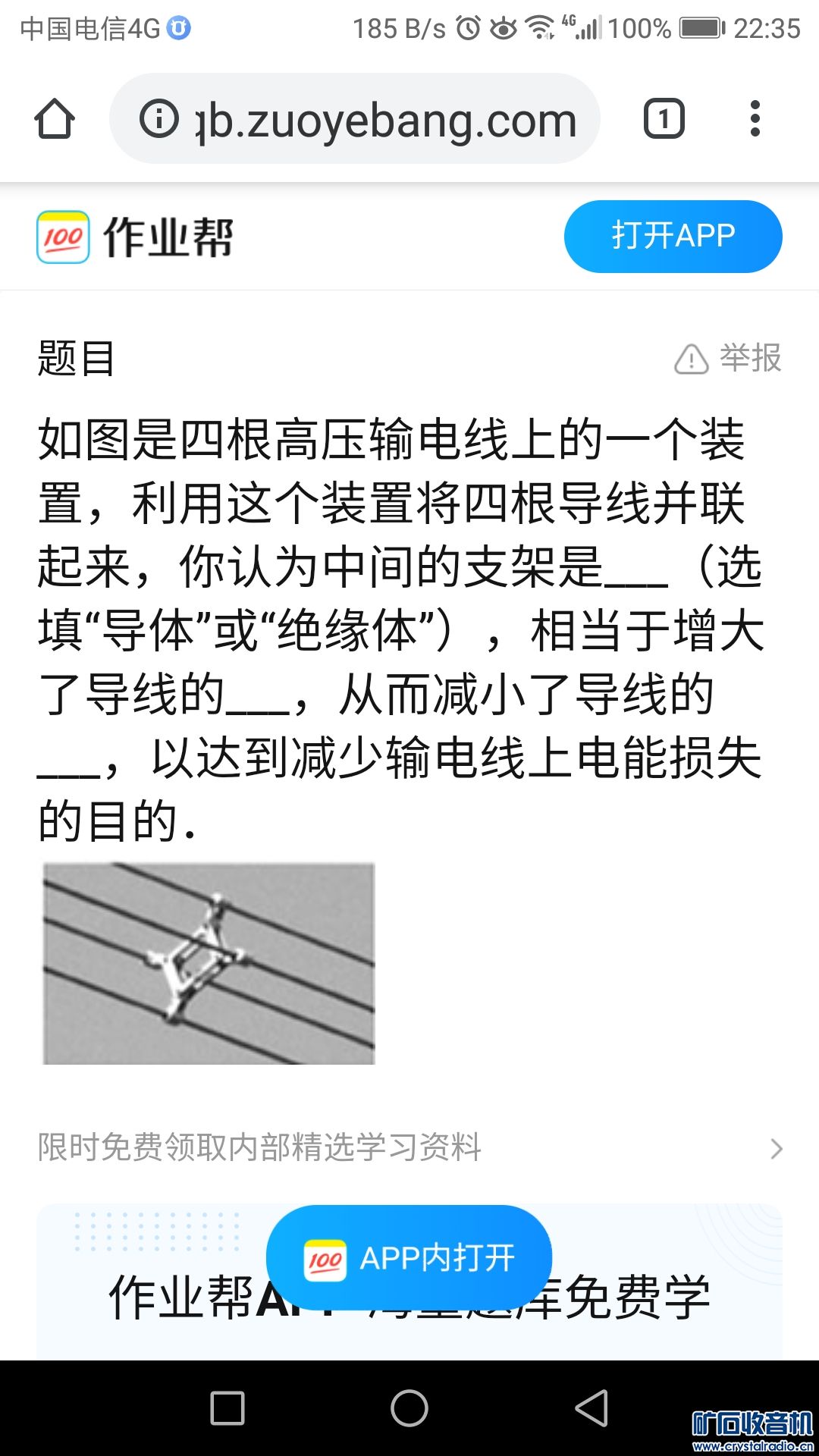

请教一下,这个架空线上的支撑架真的是作业里描述的功能吗?
发表于 2022-5-17 22:37:55 | 显示全部楼层 |阅读模式
我想不应该是这个功能。

这是超高压输电线路的四分裂导线,中间的是间隔棒,不作为导电用的。用分裂导线是为了均匀电场强度,防止电晕,从而减小电能损失!

这东西是铝制的,但紧固电线的地方有橡胶圈。电线并不直接接触环体。
终于查到了,这个叫间隔棒。防止电线被风刮起来相碰和消振用的。

超高压输电线路中的分裂导线,中间的是间隔棒,不作为导电用的。用分裂导线是为了均匀电场强度,防止电晕,防止因电晕放电引起导线氧化腐蚀,减小对无线通讯的干扰。一般500KV以下用2分裂,500KV以上4分裂,600-800KV6分裂,1000KV以上8分裂。

高压下导体表面电场强度很高(或者梯度很高),很容易对空气放电,这个结构本质上相当于很粗的导线,放电就不会产生了。有个基本原则,导电结构不应承受额外的机械外力,受力结构不应是导电回路,这个东西应该是“不导电”的但应该是等电位的。

电流的集肤效应,增加导线数量,也是增加表面积,

我读书少,你可别骗我。集肤效应应该是频率比较高的时候才发生的

直流高压静电球状电极上,电荷就集中在球状电极表面
