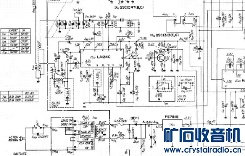

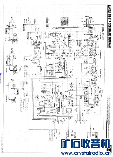

原104的台偏到104.2。原107.5的台偏到107.9的样子。而且感觉灵敏度也低。
网上找了一个217的图。对比一下都差不多。
请坛友指导维修。

图太小,看不清,此现象一般是中周内槽的管状电容变质引起的,可微调磁芯改善,要彻底解决必须更换电容。仅供参考。

重新截屏了一下图 看看能否看清楚 还有就是这个中周是否是TP1里面的。
 楼主| 发表于 2022-5-17 21:05:02 来自手机 | 显示全部楼层
还有就是这个电容一般换多大的。谢谢您。

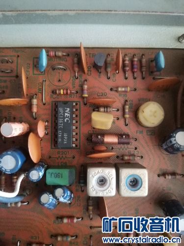

 楼主| 发表于 2022-5-18 08:31:21 来自手机 | 显示全部楼层
是这个集成的
