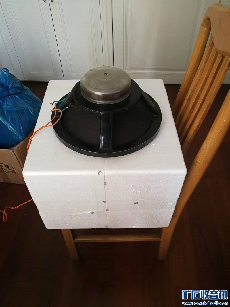

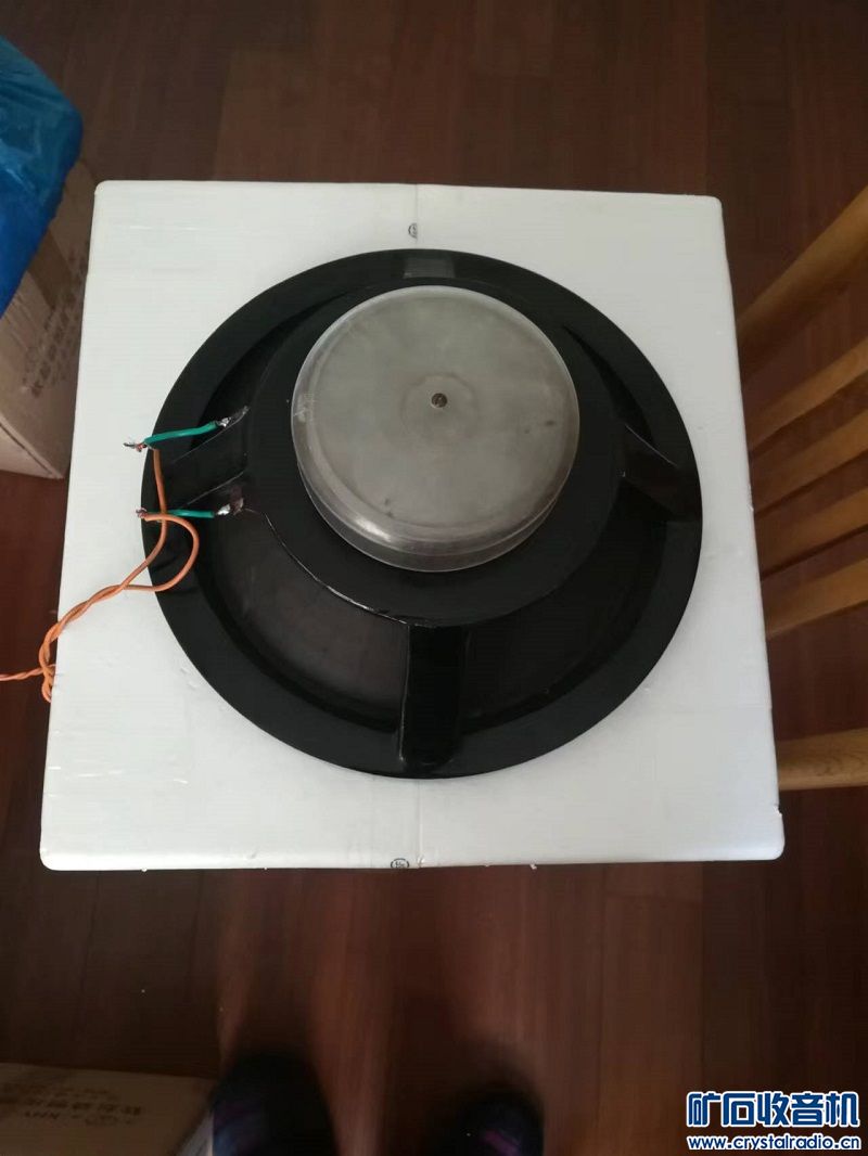

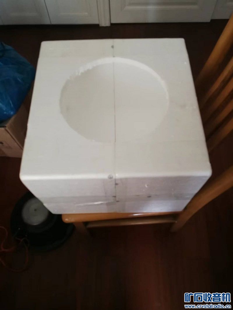

    今天受纸板音箱的启发,我也来做一只泡沫箱做的12寸音箱,说做就做,家里正好有两只顺丰快递泡沫箱,我把两只泡沫箱对拼起来,四周用胶带纸胶住,组成了一只40X41X30公分大小的箱子,箱体的厚度有两公分,放我的12寸橡皮边喇叭刚好,然后画了一个圆,很方便的用刀片开好孔,由于泡沫材料本身就是软的,所以箱体里面就不需要填充其它吸音材料了。放上喇叭,接上功放,用手机连上蓝牙,那震撼的低音就出来了!!!真是太出呼我的意料了,泡沫箱四周用手摸着震动的太厉害了,声音太好听了,谢谢高频头A给了我启发。上图说明一切。

通过约一个星期的试听,效果不是一般的好,低音震撼,不比木质音箱差。

问题是喇叭怎么固定呢?摆在上面?

制作音箱主要的一点就是抑制箱震,楼主反其道而行之。
 楼主| 发表于 2022-5-17 20:23:27 | 显示全部楼层
你说的有道理,我正在考虑边上开孔。
