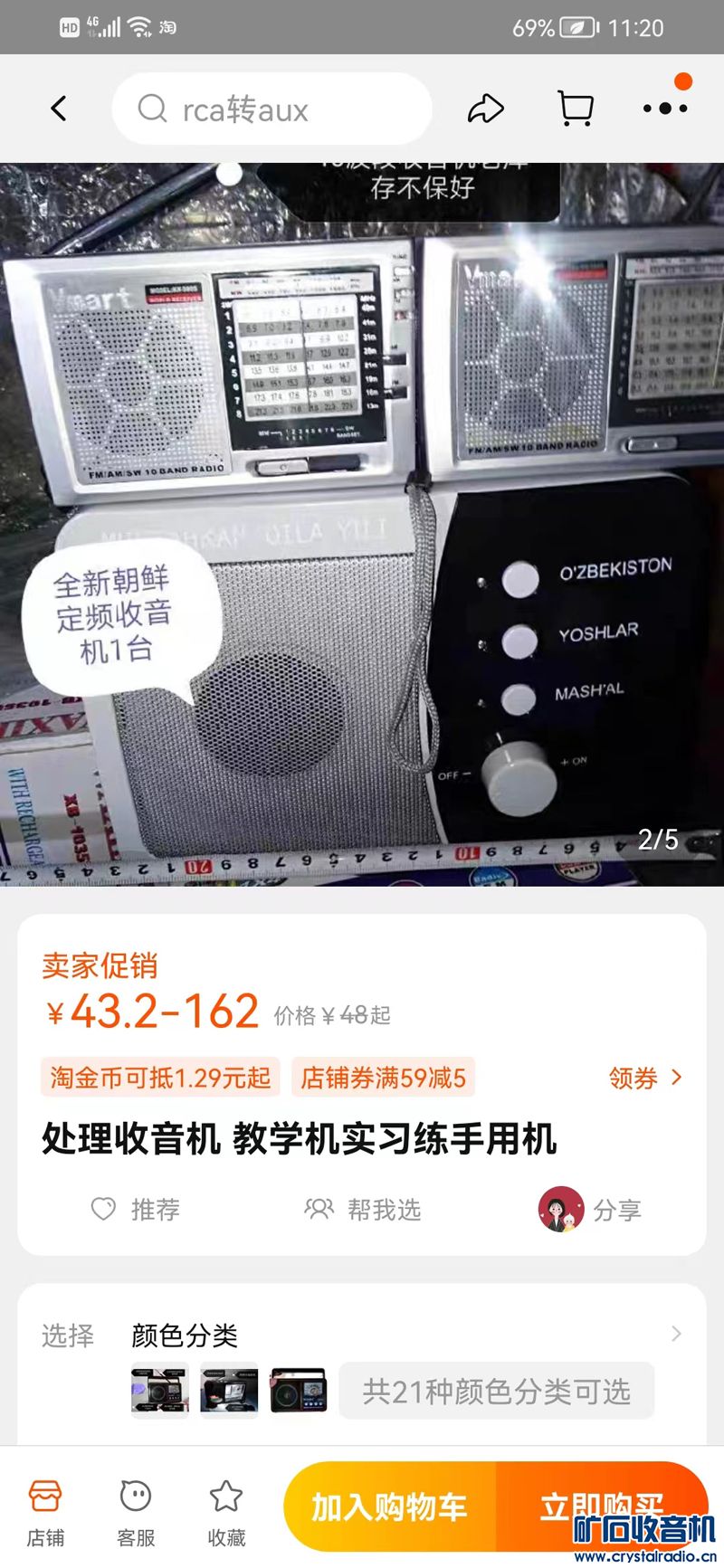

朝鲜定频收音机

 楼主| 发表于 2022-5-25 16:55:55 | 显示全部楼层
谢谢各位关注!购买时商家说能收一个台,我现在已经能收两个台了,比较满意了。就是因为对“朝鲜” “定频”有些好奇,所有买来看看。鉴于本人能力现在已经把扬声器换成4吋,其他暂时不做改造了。

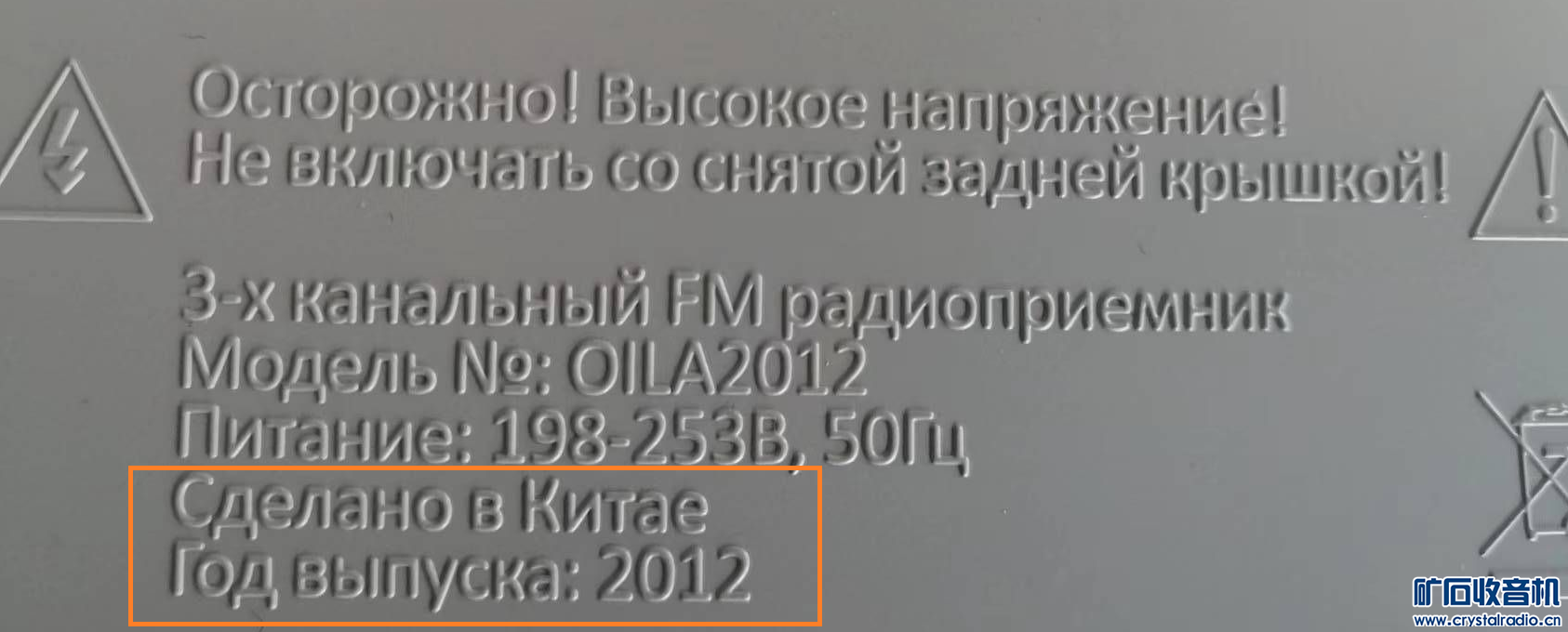

小心!高压!
不要打开后盖!3频道fm收音机
No: OILA2012Питание: 198-253в, 50гц
中国制造2012年
发表于 2022-6-2 00:20:48 | 显示全部楼层
用于乌兹别克斯坦开展“家庭年(2012)” 活动的收音机。韩国设计,中国生产。
收音机正面为乌兹别克文,背面为俄文。
发表于 2022-7-19 15:00:09 | 显示全部楼层
这是韩国设计、2012年中国生产,用于接收乌兹别克斯坦国内FM广播频率的收音机,只能收到三个电台,1.乌兹别克斯坦国家电台;2.青年电台;3.马沙尔电台。本人多次去过朝鲜,朝鲜商场里有买收录机,能收AM/FM波段。至于朝鲜定频机,至今没见过。

发表于 2022-7-25 20:31:03 | 显示全部楼层
广告噱头而已。朝鲜三大电台(朝鲜中央广播电台、平壤电台、平壤FM电台)覆盖其国内各道(相当于省)、市的中波、调频频率各有不同,怎么搞定频收音机?
