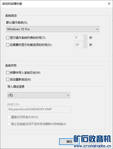

发表于 2022-5-21 22:27:13 | 显示全部楼层
总感觉Windows 11是半成品。从这两个图看出哪个是11的吗?
 楼主| 发表于 2022-5-22 15:53:59 | 显示全部楼层
感谢回复。我的电脑显示的版本号还是 21h2,也就是21h1的后续版本,大概就算是11了吧?另外,虽然主板是支持efi的,但要想知道安装的系统究竟是安全启动(efi)还是兼容(BIOS)启动的,可以下载个微软的“电脑健康状况检查”软件,在 Windows 11引入 项下点:立刻检查,就会弹出报告窗口,如果出现 ”此电脑必须支持安全启动“ 的提示,就说明你的系统没有从efi启动,而是BIOS兼容启动进入的Windows。另外,好像11对硬件的支持也有问题,我的Intel无线网卡蓝牙在10上能够顺利加载,而在11上却认不出来,显示是未知的usb设备,安装了Intel对应的网卡蓝牙驱动也不行。 发个图 a0000.JPG
发表于 2022-5-22 16:58:49 | 显示全部楼层
chason4752 发表于 2022-5-22 15:53
感谢回复。我的电脑显示的版本号还是 21h2,也就是21h1的后续版本,大概就算是11了吧?另外,虽然主板是 ...
这是Windows 10 21H2。

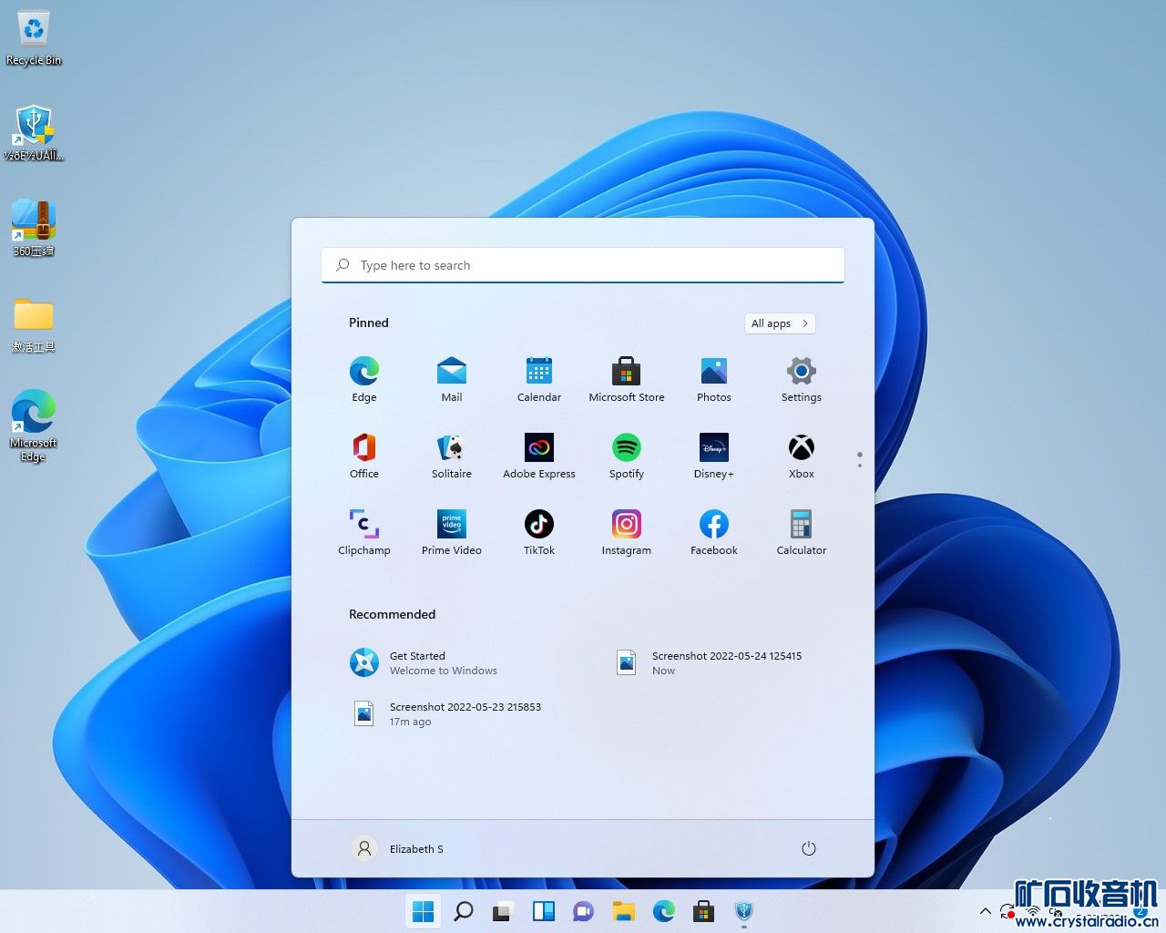

补充:两种不同安装方式的对照。这是用PE安装原版iso的主板启动分配图: 001_pro.jpg 002_pro.jpg        这是同样的原版ISO原盘安装的主板启动分配图: 003_pro.jpg 004_pro.jpg      这是PE安装后,PE所携带的捆绑软件。PE并不支持efi安装,如果主板设置为“安全启动”方式,在启动分配表上找不到启动盘(Windows efi 启动),只有设置为兼容模式才可以从U盘安装。并且,PE的所谓“原版安装”,不过是用PE的前一部分安装程序换掉原版的前期安装程序,这在PE选择版本ghost的时候就可以看出来。重启后它的使用者名称需要分两次录入才能确定,而激活前必须联网才能进行下一步,激活只不过是在后台运行“数字证书激活软件”来激活,在安装界面上当然就看不到了。 005_pro.JPG
 楼主| 发表于 2022-5-25 14:47:51 | 显示全部楼层
longji98 发表于 2022-5-19 19:43
我有时用rufus,   .... 能不能直接从官网下载windows 11并制成USB启动。这样可以永久激活吗?。。 用什么激 ...
回复一下你提出的问题:试验了从微软官网下载的ISO,可以制作U安装盘。官网的下载界面,一般不容易找到,也是费了点劲,不过,它除了中文外,还有其他语言的版本,如英语、法语、西班牙语等等,试了一下英文版,前面介绍过的绕过tpm的方法一样奏效。
多说一点:TPM不过是一个不依赖于操作系统独立运行的可存储密钥的加密系统,如果你使用了Windows的加密组件BitLocker加密了文件或盘,密钥放在tpm里的安全性就比放盘上高多了。但对个人用户来说,一旦忘记密码,就麻烦了,BitLocker基本上是无法破解的,如果是一张盘,那恐怕就废了。这个东西本来是用在商业或其他需要加密的地方的,微软非把它硬塞进11里,实在是有点多余。 发张图 Screenshot 2022-05-23 221650.jpg Screenshot 2022-05-24 125415.jpg
