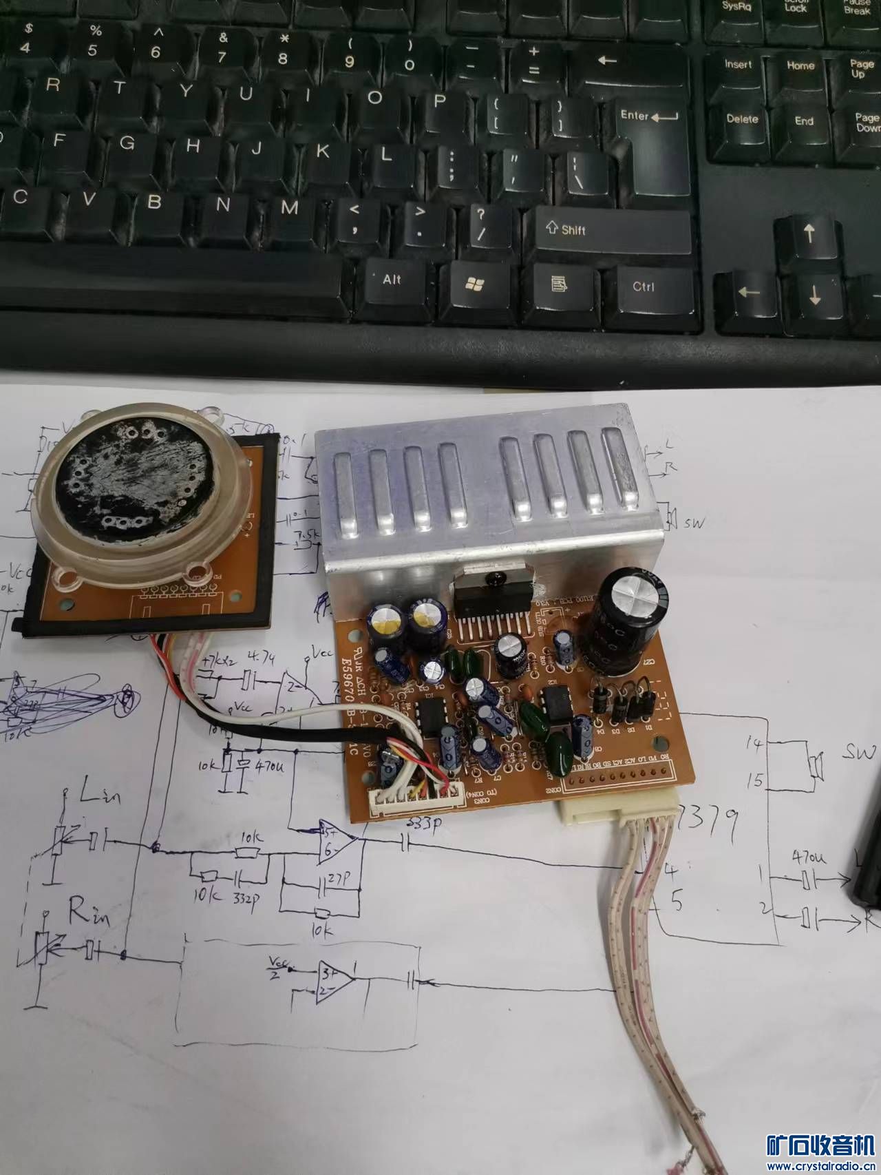

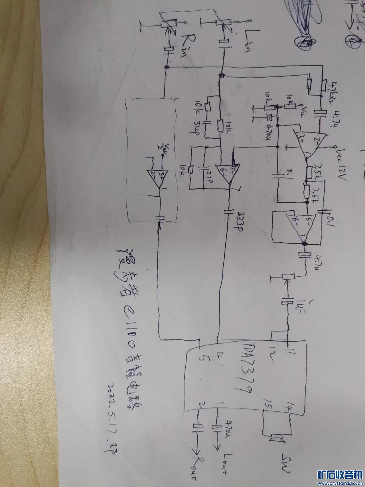

心血来潮,照板描了主电路。

谢谢分享,其实电路也简单,没有多少零件。不自己做板有些东西根本没有必要看。

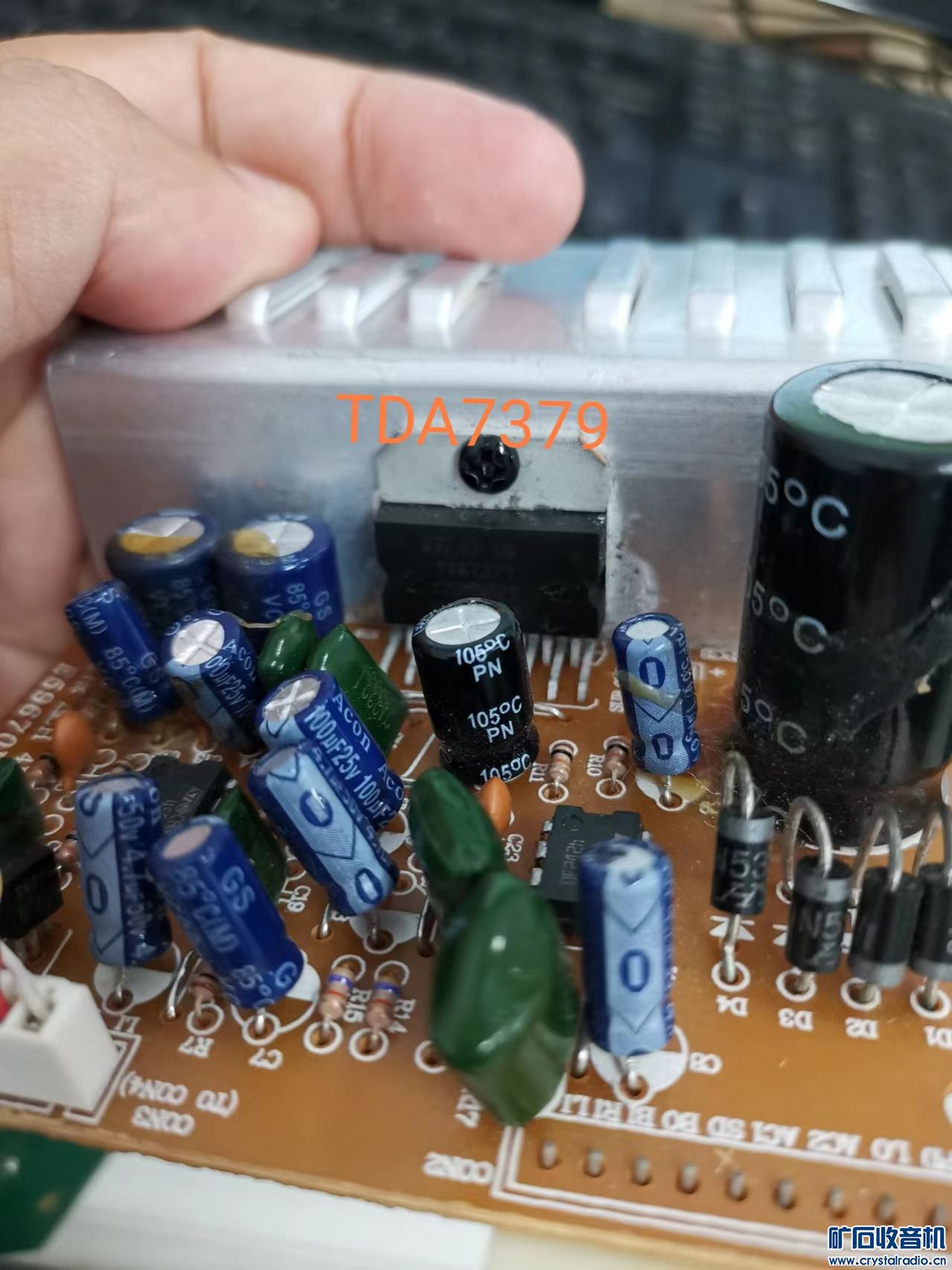

漫步者C2也是这个车用音响集成块

海洋那张,不同于我这个。我这个单电源的,只有一个电位器调整低音。有一种E1100+版本
