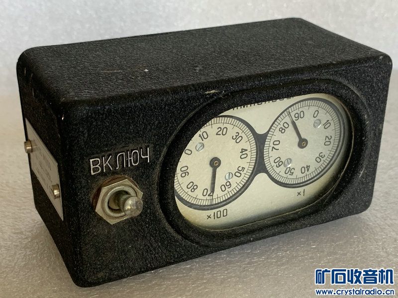

收了一个苏联小表,不知道是什么表,期望坛友解答。

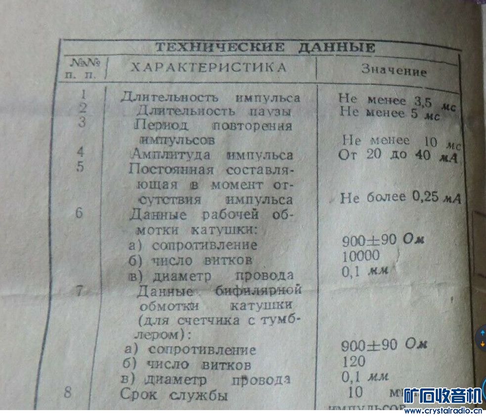

苏联1959年生产,工业用途的(机电式)脉冲计数器。
内部的电磁线圈带动棘轮动作,通过齿轮多级变速后由表针示数。
据说输入要求12V—42V的脉冲电压,但经实验证实脉冲电压低至9V、高至110V仍能记数。脉冲频率要求在20—100Hz之间。
不过随机所附说明书中是要求输入脉冲电流为 20—40mA。
发表于 2022-5-16 16:57:52 | 显示全部楼层
飞机上的?
发表于 2022-5-16 17:10:46 | 显示全部楼层
100进制的计数器
发表于 2022-5-16 17:37:24 | 显示全部楼层
看着挺结实!
苏联的产品。
 楼主| 发表于 2022-5-16 18:33:23 | 显示全部楼层
可能是计数器,但不知道什么上用的。
发表于 2022-5-16 19:41:15 | 显示全部楼层
电动计时器,上面两个扭是回零的,下面电源,插上开始计时,国内也有类似产品,用的是电度表计数器
发表于 2022-5-16 20:52:37 | 显示全部楼层
好精密的样子,值得一玩。
发表于 2022-5-16 20:55:26 | 显示全部楼层

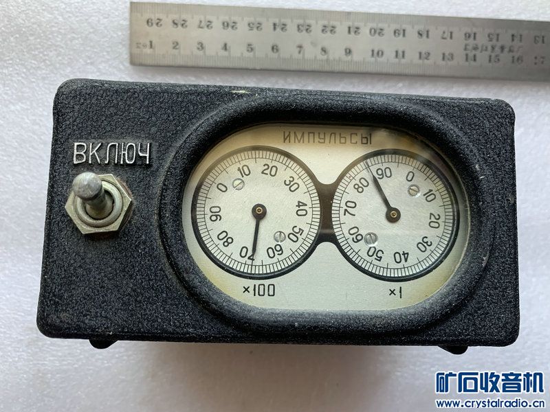

Импульсы 脉冲
Включ 是开关。
发表于 2022-5-16 22:32:18 | 显示全部楼层
定时器
