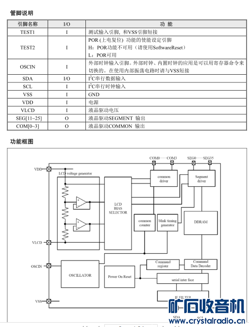

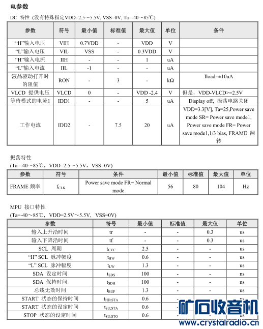

VKL076是字段式液晶显示驱动芯片。
功能特点:
★ 液晶驱动输出: Common 输出4线;Segment 输出15线
★ 内置Display data RAM (DDRAM)
★ 内置RAM容量:15*4 =60 bit
★ 液晶驱动的电源电路1/2 ,1/3 Bias ,1/4 Duty
★ 内置Buffer AMP
★ I2C串行接口(SCL, SDA)
★ 内置振荡电路
★ 不需要外围部件
★ 低功耗设计
★ 搭载等待模式
★ 内置Power-on Reset电路
★ 搭载闪烁功能
★ 工作电源电压: 2.5-5 .5V
★ 此篇产品叙述为功能简介,如需要完整产品PDF资料可以联系陈先生索取!
