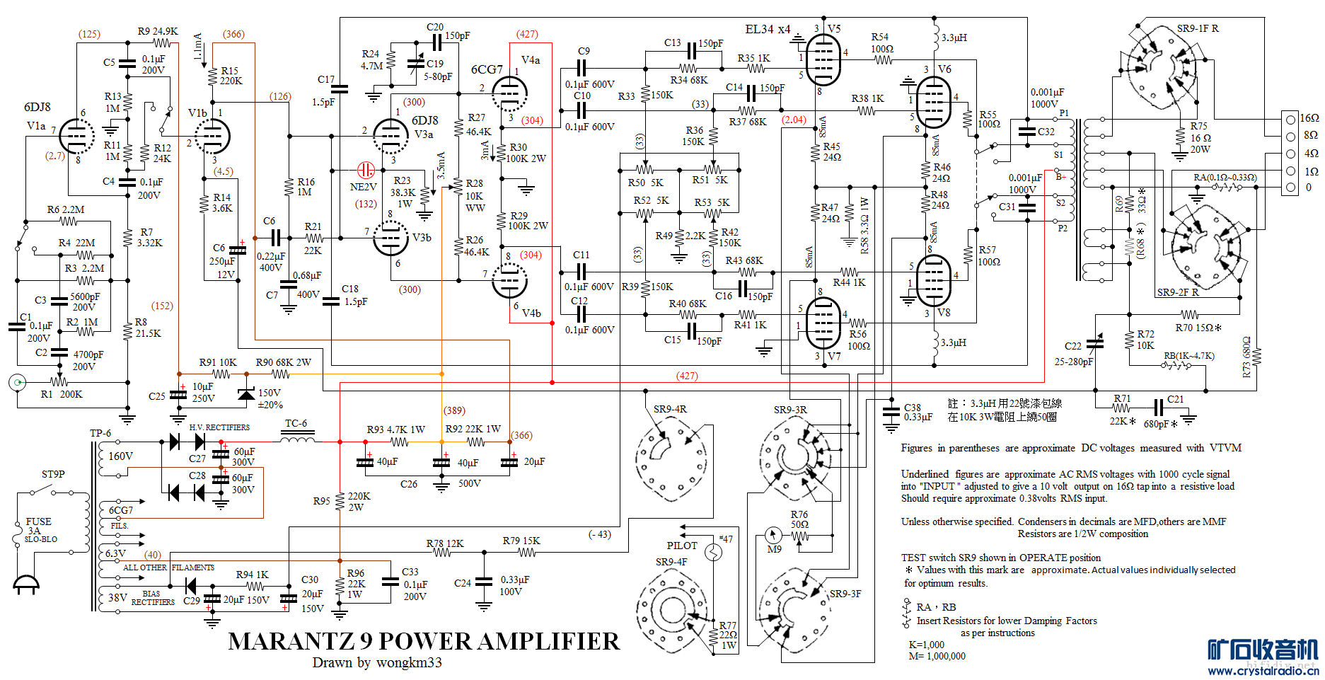

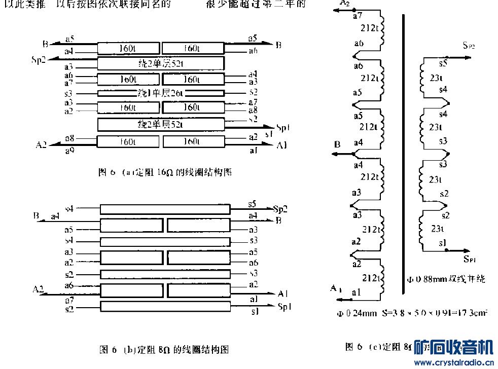

最近为了利用手头已经绕好的的一个114*80的自绕变压器,已经绕好7年了,发现马兰士9这个机器正适合仿制 马兰士9电路图.png ,6DJ8,EL34这两种管子手里也一大把,电阻电容也能凑齐,输出变压器骨架铁芯铜线也都是现成的,参数也找到了,输出变压器绕制参数 输出变压器.jpg ,近期准备开始绕制,这次只做一个声道,因为家里的功放架子实在摆不下了,现在困惑的只有一个问题,就是马兰士9用的6CG7这个管子手里没有,能不能用12at7,或是12AU7或是12AX7,或是6dj8代换,电路如何调整,求教各位老师,感激不尽

用国产6N6或者对应的12BH7之类的,或者用12AU7并管

这个牛的线包结构是原装牛的吗?

如果不嫌弃体积,6CG7用6N8P代替。

x谢谢,网上我看有人说用12AU7可以直代6CG7,不知道是否正确

海版 我从不嫌弃体积,只是没有6N8P这个管子只想用手头现有的管子,把手头管子利用上,年纪大了,不想买了,怕自己玩不动了,听网友说12AU7代换6CG7也可以,应该也能响哈,
发表于 2022-5-18 16:59:56 | 显示全部楼层
4管推挽输出70W,对于评级功率最大25W的EL34,这个使用有点保守,电压提高一些呢?仔细看了下电源160V倍压整流内阻有点大,带载能力差点意思。

找到那个输出牛结构的出处了,是无线电与电视杂志的制作文章介绍的自制方式,不一定是原装牛的结构。

12BH7和12AU7可以互带,这么说6CG7也可以用12AU7代换了?
