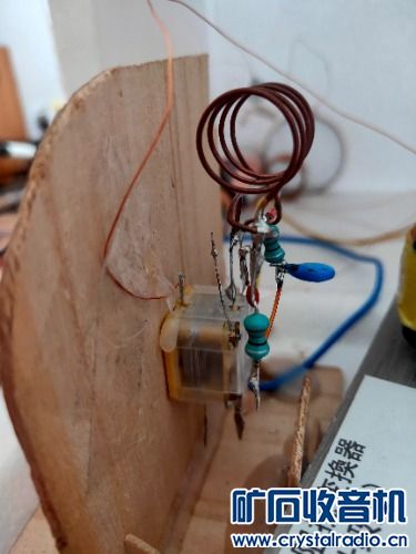

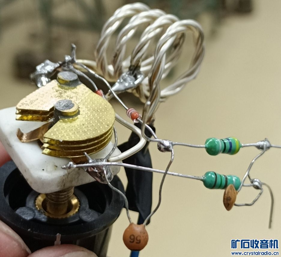

前面做的fm矿机都不理想,这次又做了个矿机,用的是三股绞合镀银铜线,怀疑不是镀银,因为矿机效果并不好,声音还是不如用铜管做的线圈声音大,为了测验能不能收到台,今天突发奇想,用个FM调频无线话筒(相当于一个电台),近距离应该相当一个强台。试了,能清楚地收到一个台,声音挺清楚的,又大又清楚。可收真正的台时声音老是失真,不知道问题出在哪。
发表于 2022-5-16 06:33:19 | 显示全部楼层
首先无线话筒发射在多少MHZ,用收音机对照,否则您收到的是话筒的杂波,故失真很大.
发表于 2022-5-17 10:15:07 | 显示全部楼层
多股线分布电容大对高频不适用,超过2000K的就没有用多股线了。

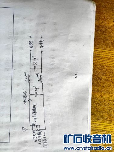

我和楼主遇到的问题一样,电路基本和楼主一样,我的可变电容是20pf薄膜电容,谐振线圈用单股1mm铜线,一开始是在五号电池上绕五圈,每圈间隔5mm,三根鳄鱼夹串起来做天线,可变几乎完全旋出时才收到FM台,把谐振线圈减掉一圈都没用,不知为何。检波管用得是1ss106,台混的严重,转动可变完全没反应,而且失真厉害,隐约听见在说人话。

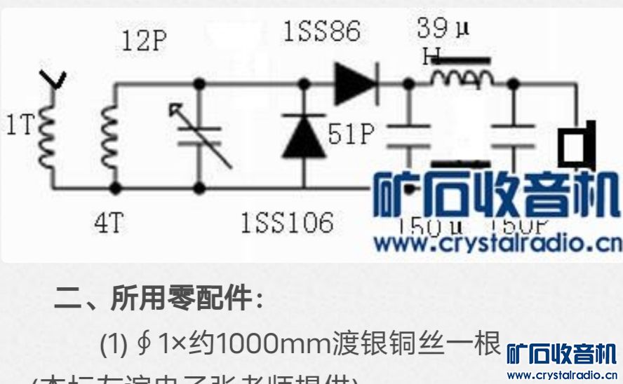

发表于 2022-5-18 14:49:15 来自手机 | 显示全部楼层
给你上个图,这玩意挺好,音质不错,我用它实验出德生9702和华为手机的调频收音机真是立体声的

我和楼主遇到的问题一样,电路基本和楼主一样,我的可变电容是20pf薄膜电容,谐振线圈用单股1mm铜线,一开 ...
你应该用空气可变,而且你这个电路图和我的不太一样
