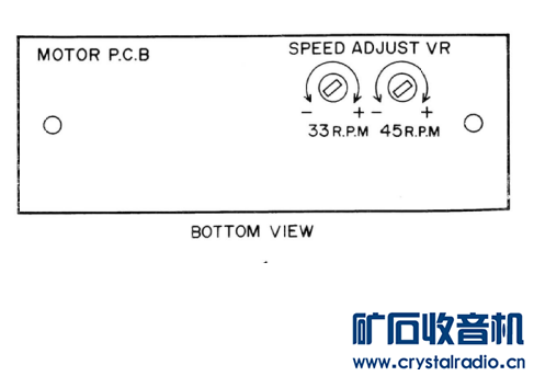

原机是一台惰轮lp120v 60hz 接120v转速明显很快,怎么维修?

首先弄一张黑胶唱片机转速视觉测试卡,检查电机输入电源电压是否正常,如果一切正常,在检查电机与转盘之间的惰轮和靠轮的缓冲胶皮圈是否磨损老化。一般情况下,电机转速是稳定的。
发表于 2022-5-21 16:17:33 | 显示全部楼层
赠电路图一张,有speed adjust
发表于 2022-6-6 10:02:01 | 显示全部楼层
老古董了,把可调电阻换了再调整吧
 楼主| 发表于 2022-11-11 21:41:23 来自手机 | 显示全部楼层
謝謝你摸船长的线路图,还有各位朋友的建议,电位器也换了,没有用 其他元件也不见变质,想在淘宝买块直流电机调速板来控制,不知行得通吗?
