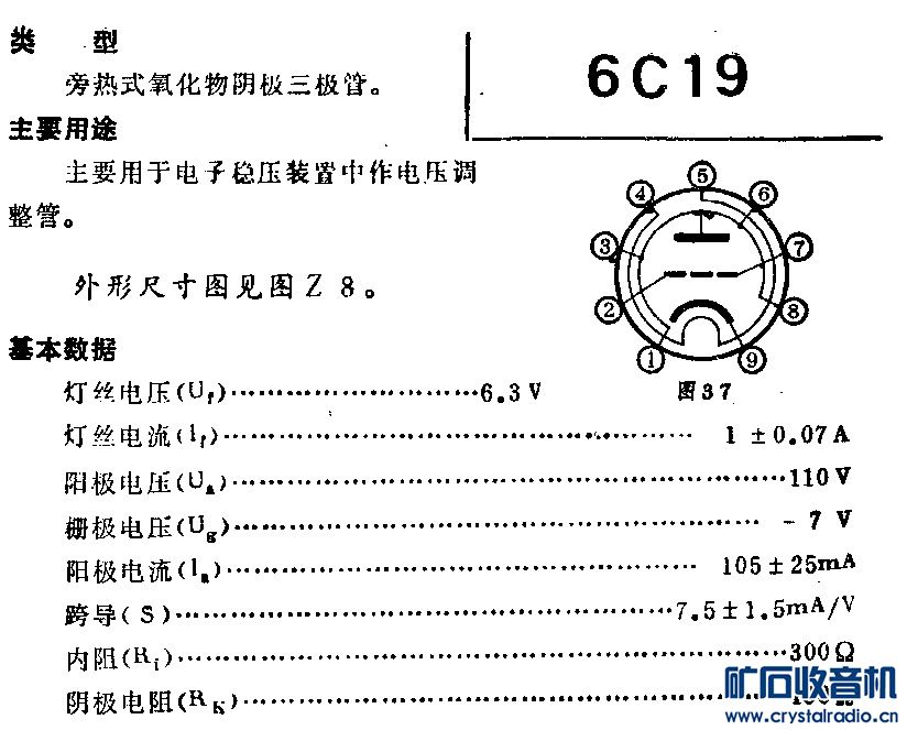

6C19是用于电源调整的三极管,基本参数如下:

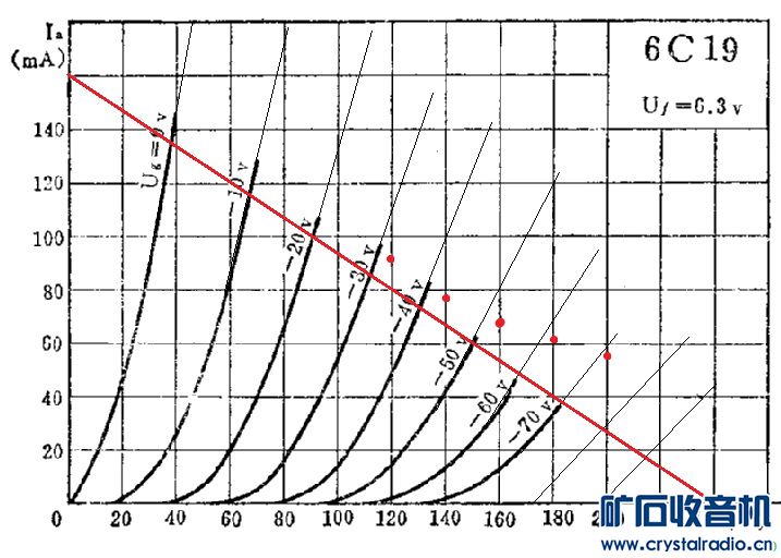

特点是低压大电流,手册内阻只有300欧,和音频常用胆管差异很大,做个负载线看:
可以看到较为合适的工作点在140v70ma附近,负载1k5,可得到近3瓦输出。
市面上常用的电源牛、输出牛都不合适,本身功率又小,所以被市场抛弃,几乎无人使用,现在网上全新的也就十元能买到。

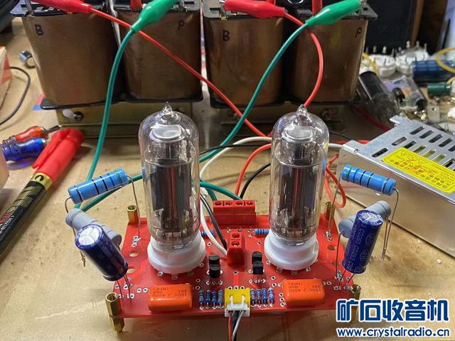

四、制作
1.焊板。没有找到合适的阴极电阻,就用了几个暂时拼凑,以后再买20瓦的合适电阻。
2.开声
3.测试和调音。过程略。
 楼主| 发表于 2022-5-15 22:49:08 | 显示全部楼层

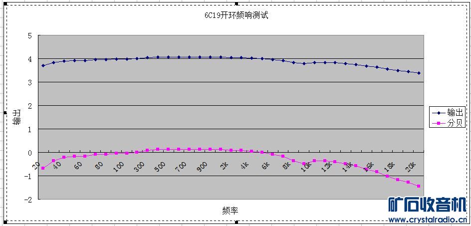

3.频响测试
粗略测了一遍,开环频响20~18k约-1db,不加负反馈也过得去。

六、评价
1.作为低内阻三极管,6C19的声音很好,而且按照我图中参数基本无需调试,一出就是好声。
2.典型的三极管声音,听感接近于13DR7,可以吊打一众四极五极管。但与13DR7和6GF7相比还是有差距,只不过肯定没有价格差距大。
3.6C19的工作点实在太恶劣,众所周知的难用。通过高压的调节,我感觉在低压大电流下会有更好的表现,不过声底应该就是这个味道了,专门为它去定制变压器就会抬高成本,有点划不来。
4.管子离散性较大,测了4支北京6C19,偏差近20%,再测5支苏联6C19,好一些,在10%内,但五只中有一只坏的、一只有沙沙底噪。
5.北京和苏联的6C19声音基本一样,同样的阴阻苏联管屏流小些、但高压区特性可以明显听出要好些。苏联管的高音和低音略好一点点,我个人认为可以忽略,并没有档次的差异。
6.归纳一下,个人认为6C19的声音很好,但是功率小、效率低、工作点冷僻。很值得大家一试,值不值得去定制变压器装机就要看你是否喜欢她的声音了。
