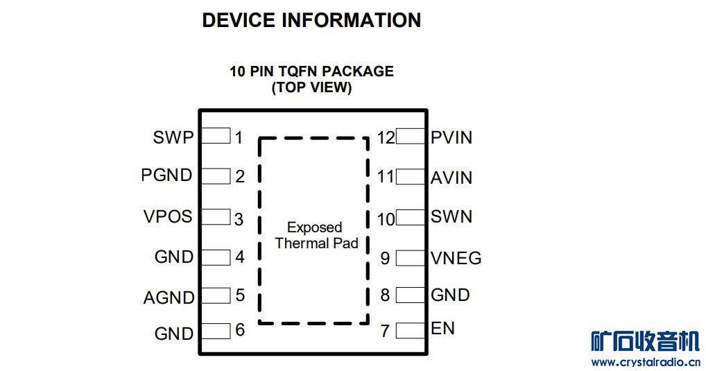

最近设计高压差分探头需要使用3.7V转正负双5V供电,经查阅国内外文献,德州仪器TPS65133 IC可满足设计要求。该芯片采用WSON-12封装,尺寸非常小巧,用热风钱吹坏了5 6片了,经济损失60多元了。有相焊接经验的坛友请分享一下。

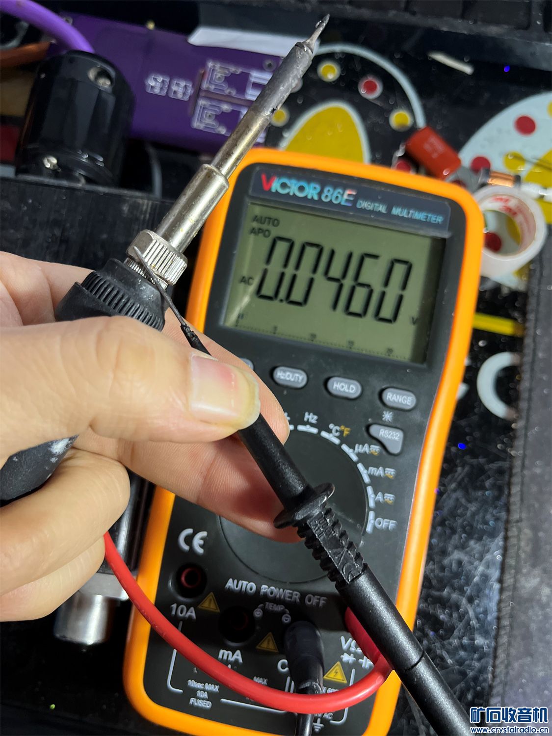

1、烙铁确保良好接地(万用表交流档测量烙铁头对地电压不大于0.1V);

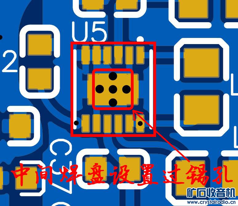

芯片中心焊盘镀一小层锡,电路板上中心焊盘也镀一小层锡,然后芯片摆正,用尖头烙铁或刀头烙铁逐点焊好,最后从背面过锡孔加热送锡,感觉到焊锡流进去再加热两秒,完活

油管上某博主分享,芯片中间焊盘采用过控设计,正面焊盘不上锡(用吸锡带清理干净),其余12个焊盘上锡,正常焊接,中间焊盘从底层焊接。

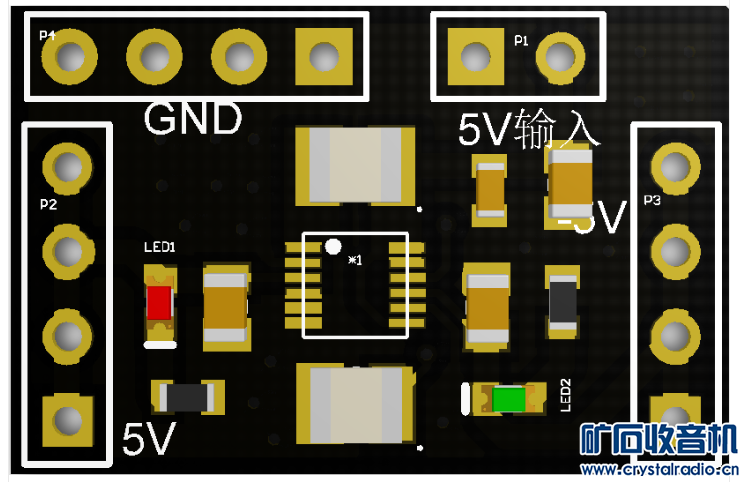

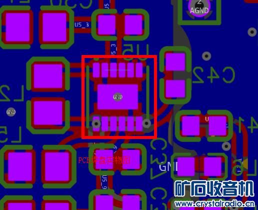

发表于 2022-5-15 17:33:11 | 显示全部楼层
https://www.cirmall.com/circuit/18458/
另外楼主你看一下这位的设计,芯片的焊盘都扩展到芯片的外缘,这样的话不用风枪,在边缘点了锡膏后用尖头烙铁也能焊上了。

 楼主| 发表于 2022-5-15 19:32:17 | 显示全部楼层

实际封装焊盘是超出期间宽度的,红框知识为了标注芯片所在位置,探讨交流。
之前怀疑是烙铁静电过高,击穿芯片。经过实测烙铁头对大地AC电压差在90V左右,现在把烙铁头良好接地了,电压差不足0.1V。
