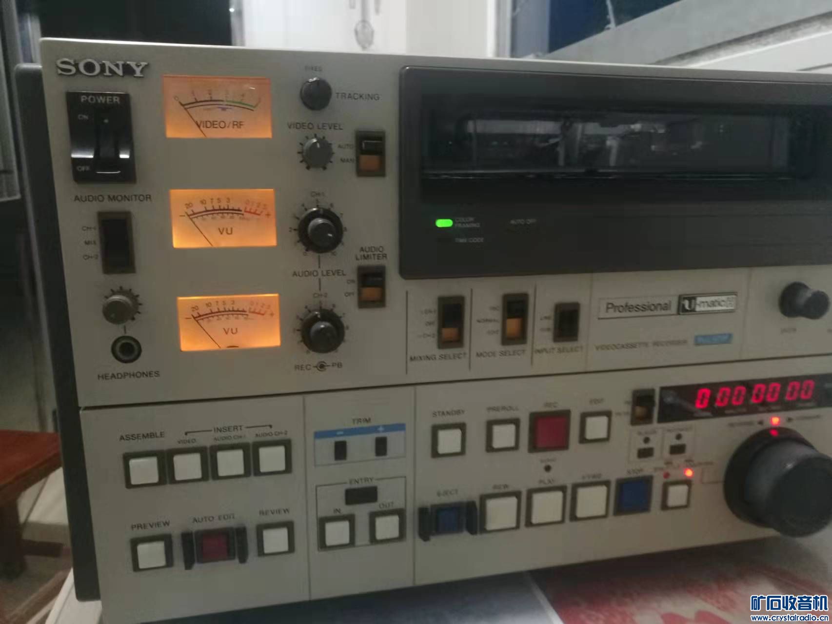

发表于 2022-5-15 12:12:48 | 显示全部楼层 |阅读模式

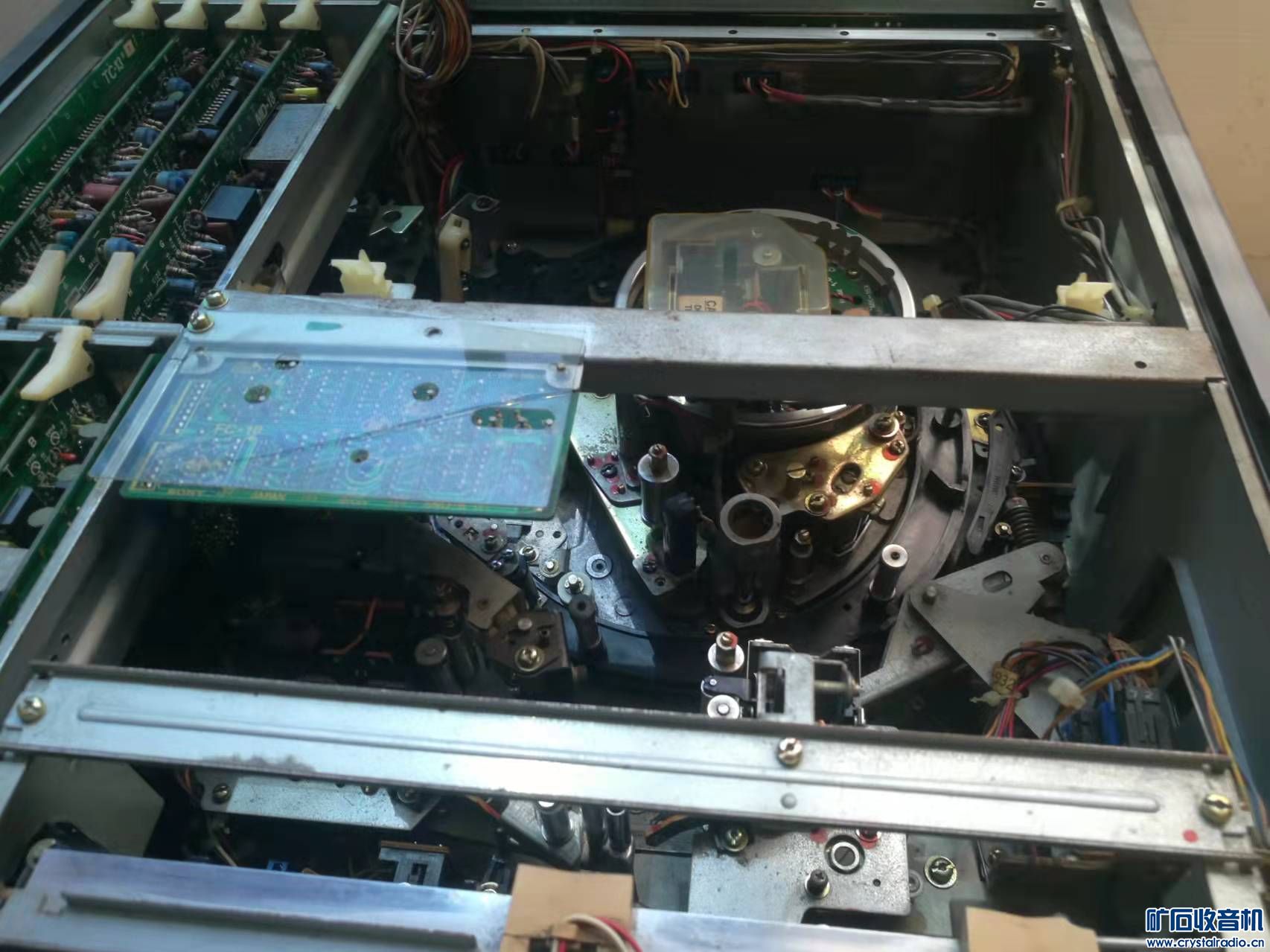

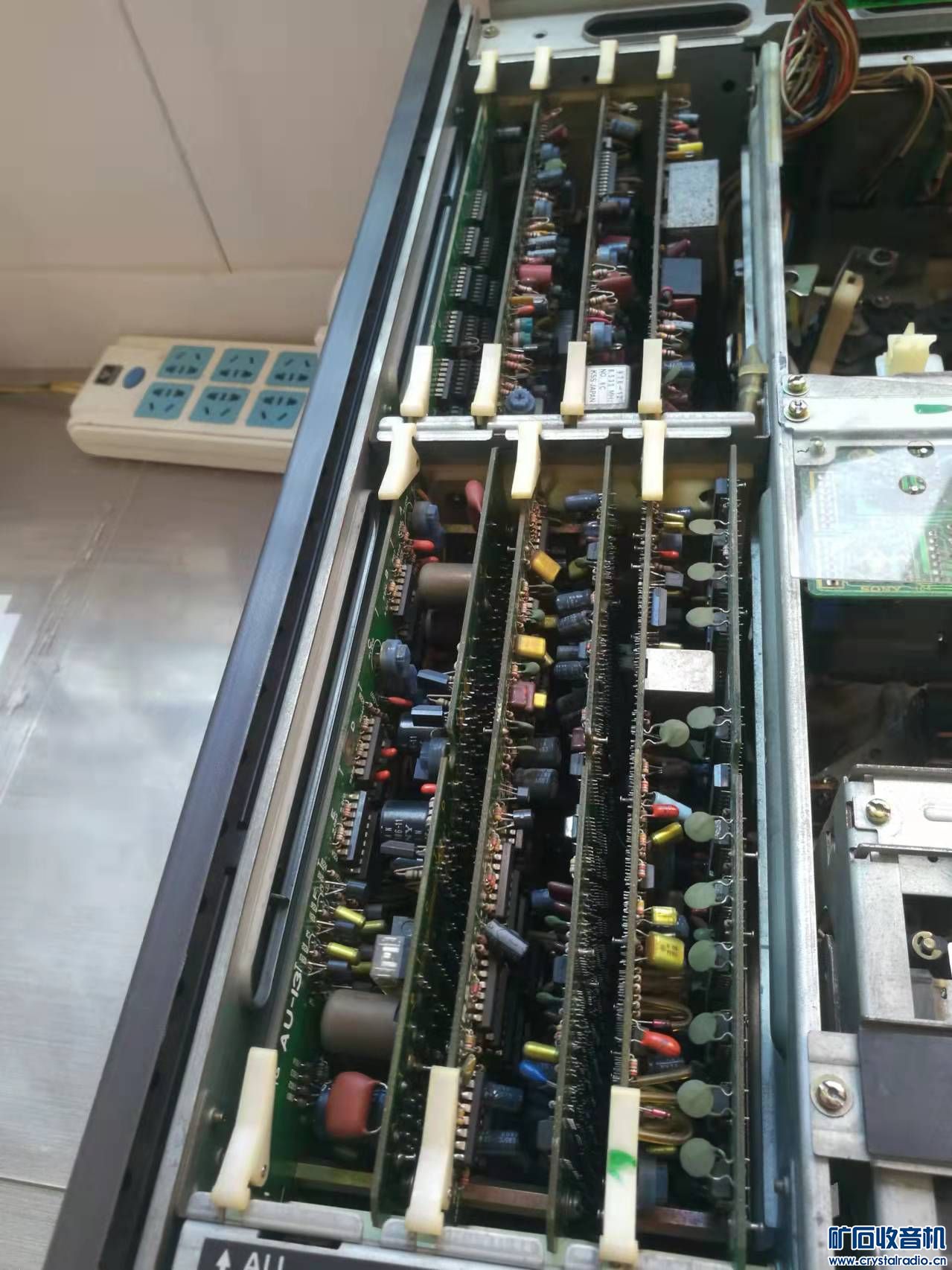

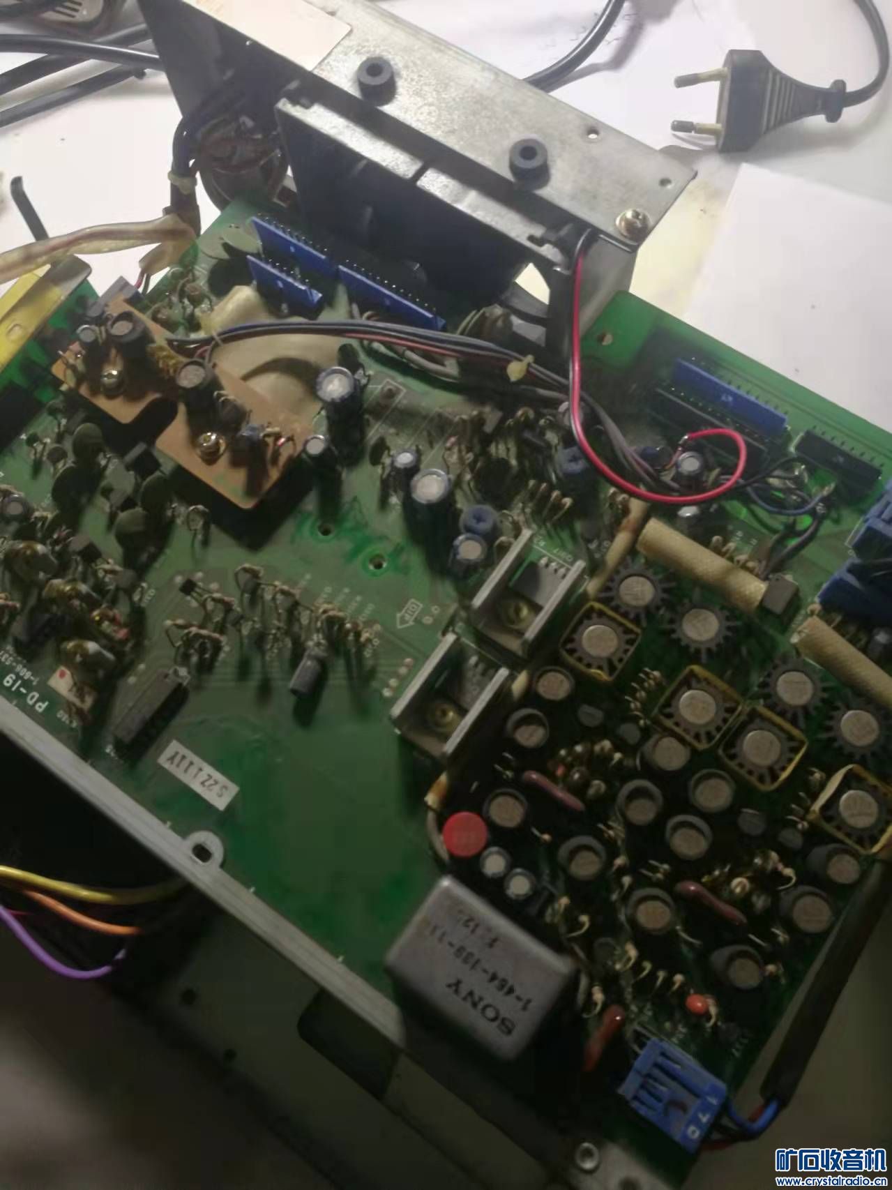

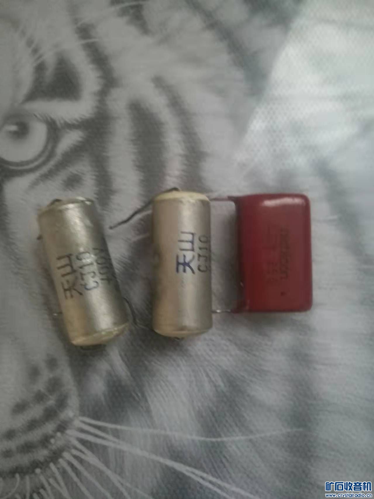

街上的朋友痴迷,网上搞了台820编辑机配件机,让我看看能否搞定。开不了机。估计电源的问题。这样机设计的不错,从后面就可以把电源主件拿出来单独修理。保险丝全好,没明显烧的痕迹。线路板有明显修理过的痕迹。顺子前辈的思路看看能否找出原因。看见80年代的天山金属膜电容,拆下来看看,同样的问题,前辈换上的两个电容没容量,顺便也看了一下旁边的两个电容,结果有一个不行,一起换了,试机正常了,40年前的机器又可以玩,听听声音不错,比贝塔机好点的。

三只表,挺漂亮!
加分点赞。

hongo 发表于 2022-5-15 20:07
索尼机里面为什么有天山电容?
我上面不是说了嘛,是前辈在80年代修的时候换上的,这次又坏了,换下来的。
