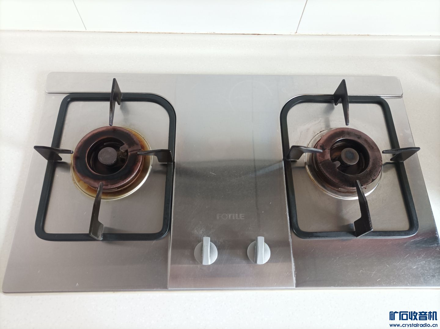

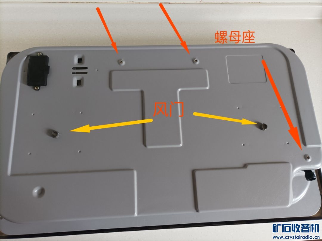

家里的方太煤气灶难点火,今天想拆开看看,以便买配件,翻过来背面三个内六角螺母座,两个风门旋钮。内六角看得到里面有螺丝,拿了内六角扳手拧,一颗拧不动,一颗内六角拧滑牙了还没动,一颗拧动了,但与里面的螺丝一块动,这三颗内六角螺母座应该是里面的固定螺丝座,不是拆这三颗螺母座。再仔细观察,实在没下手的地方,估计是面板与座是左右抽动拆的,但试了用力抽动面板与座,纹丝不动,认输缴械投降,买把点火枪算了

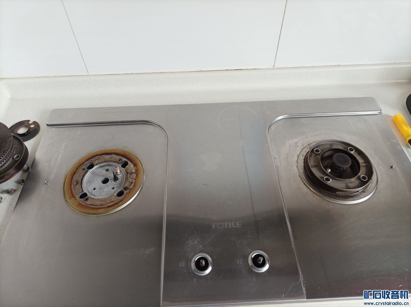

这个好像是从面板拆,不是从底部拆,把两个炉盘拿掉,下面应该各有三个螺丝。

被你一说明白了 ,翻过来时一个炉子燃烧器中心火盖掉下来,同时里面一片遮挡片也掉了下来,确实看到有三颗螺丝,当时没引起注意。

左面这个中心火盖很松,,右面这个中心火盖烧死了,死活不动,火盖不拆下,那片遮挡片也拿不下来,只有再慢慢弄。

基本上的炉灶都是从面板拆

我的是昆山樱花牌的,当时是炉圈和出气口连在一起了拿不下来,后来用小拉马才拔出来。
两边各三个螺丝,拧断了四个。又买了含钴钻头打掉才拆开。

从面板开拆,面板与底座结合部还有类似“3M”的胶,用刀撬开即可

方太有专门的内角扳手,就是不让你修。
 楼主| 发表于 2022-5-14 20:38:26 | 显示全部楼层
CD77-2B 发表于 2022-5-14 19:52
方太有专门的内角扳手,就是不让你修。
那个内六角螺母不是拆的,就是一个固定座,铆在底板上,固定内部部件用的。
