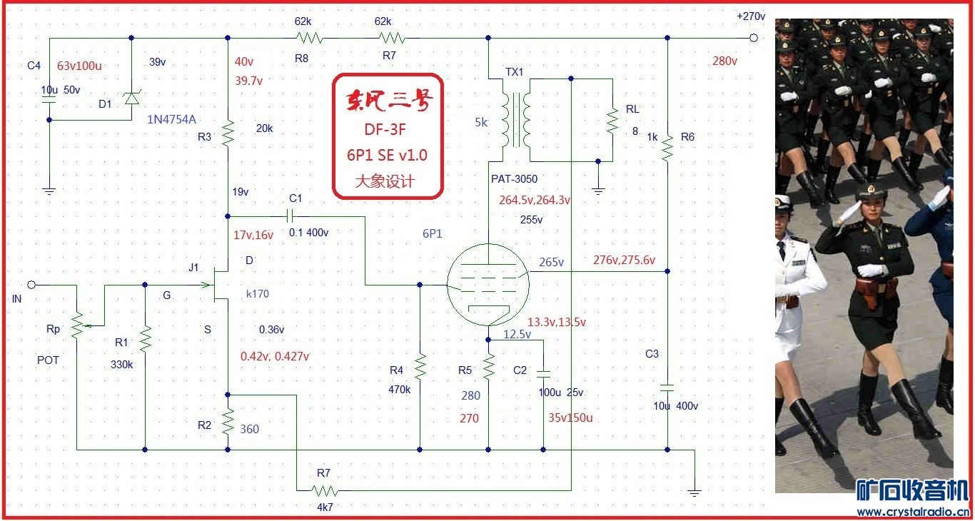

电路:
k170推6p1,没啥好说的

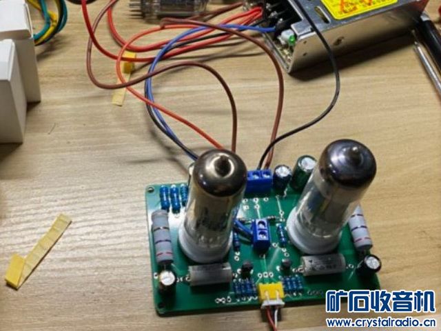

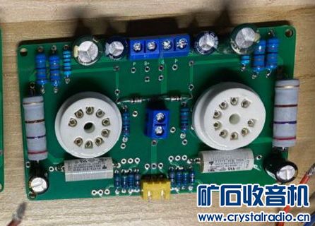

焊板:
开声:

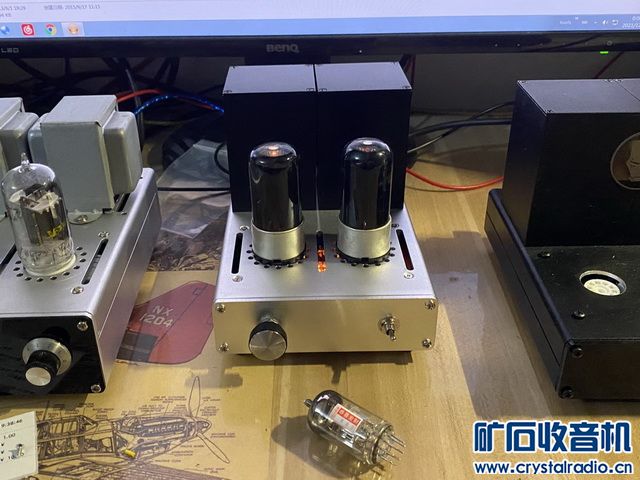

听感评价:
国民用胆6p1,声音大家都熟悉,省略一万字。
关键是:用k170来代替电子管效果如何?
我的体会是:k170推6p1声音完全没有问题。声音细腻柔和、速度较快,胆味不算浓、但也没有什么不好的石声。整体表现优于6n2,蒙混慢的感觉一扫而空。
有兴趣的朋友不妨试试。
