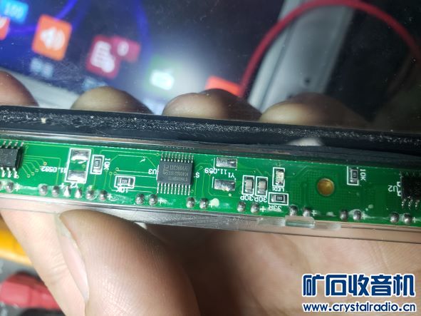

  原来好好的,后来不知道怎么搞的,开不开机了,然后把触摸屏线拔掉后,能开机了,使用鼠标操作没有问题,后来在网上淘了个红外触摸屏。触摸屏是那种网口插口。我把线拆开是四根线, 量了一下 红色是正极/ 黑色是负极、其余白兰两根线应该是收发信号啥的吧。 原来的触摸屏 除了电源线,还有一根接到主板上有个插口的RXD 上,当时记得就这一根, TXD上没有接线  于是直接把电源线接好,然后在把 其余的两根线与RXD接上不管用,然后又试接TXD和RXD 两个线倒下线头 还是没有反应,不知道怎么搞了,  主板是艾唱的主板, 设置里有 COM 端口设置波特率,我都试了也不行,难道是我买点触摸屏不对路吗。还需要转接盒子啥的吗?
      接触摸屏电源后,手点各个区域,指示灯会一闪 一闪的。 然后测量 有一根线没有用手指点的时候,电压大概在4。3V左右, 点一下,电压降到3.7V的样子
   搞不定了求指教
      主控芯片STC 12C5604AD

触摸屏是网口的需要一个网口转USB 的转接线
发表于 2022-5-15 11:58:50 | 显示全部楼层
要TTL转232

已经买了,回来试试再说,奇怪了,原来的触摸屏也是三根线出来直接接到主板上的

为什么不买usb接口的触摸屏。
原来触摸屏是定制的吧,有没有型号或图片。
