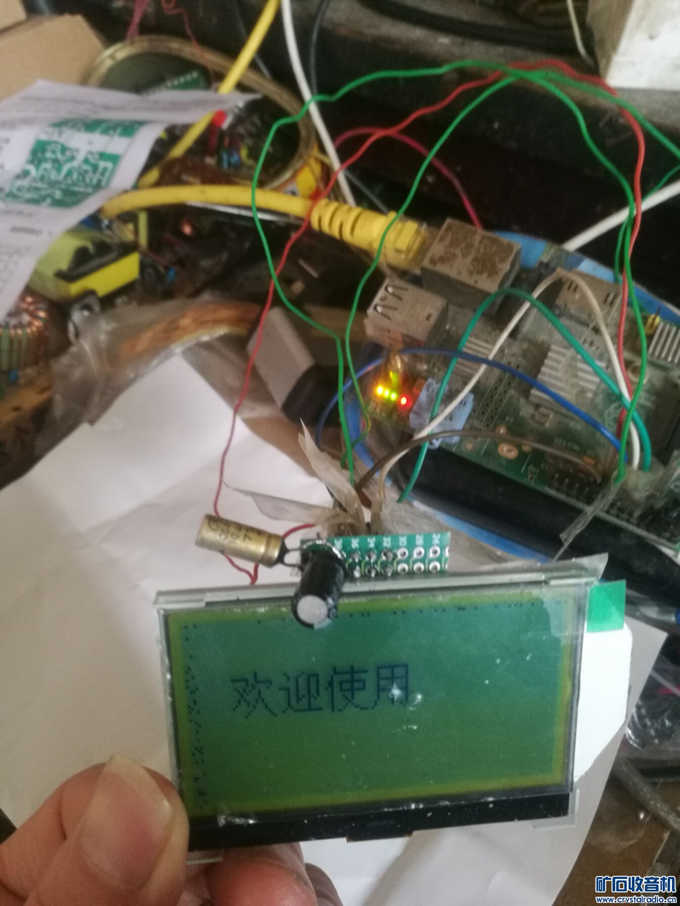

点亮论坛二手12864屏,制作电压电流表。
发表于 2022-5-21 01:24:07 | 显示全部楼层
懒得研究怎么上图了,贴上树莓派的不完全代码.https://www.codenong.com/cs106463699/
发表于 2022-5-21 16:52:39 | 显示全部楼层
1_DPI150.jpg 我还是把DEMO放出来.修改来自https://zhuanlan.zhihu.com/p/375745360   https://www.codenong.com/cs106463699/,因为初始化指令网上说的太多,我暂时也是一头雾水.以后慢慢解决.
ST7565.rar
6.48 KB, 下载次数: 81
发表于 2022-5-21 17:01:38 | 显示全部楼层
github有luma库,是个好东西,但是树莓派需要安装很多依赖包,我安装过程中遇到失败,还是直接移植C语言或者python 比较容易,如果配合python 字库自动转换,那么任何图片都可以显示,加上尺寸大,还算有点价值.

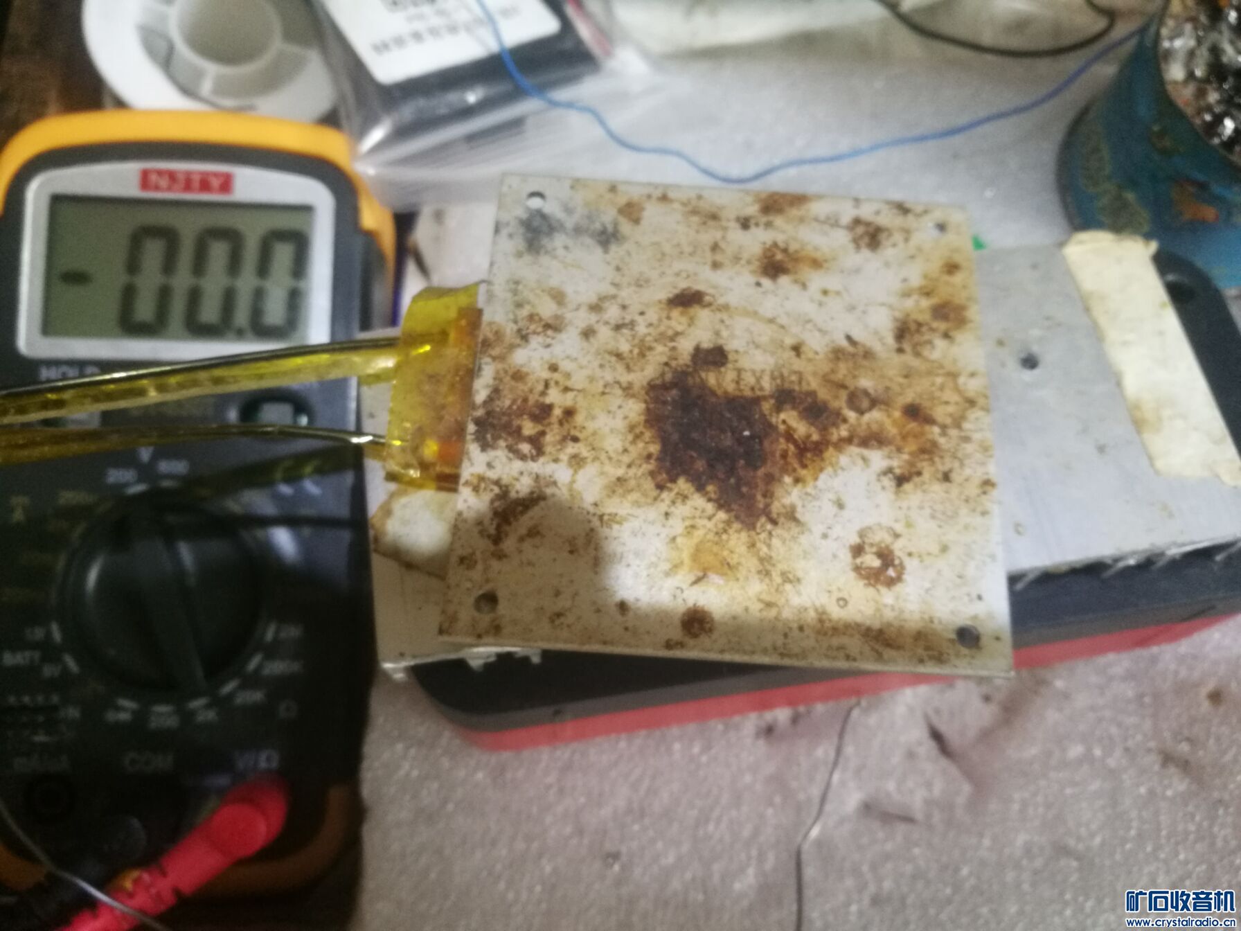

2_DPI150.jpg 3_DPI150.jpg 分享下,我用的拆LED灯的焊台,焊接上的这个软PFC,其实最好是 买个座子焊接,然后插接软FPC最好.

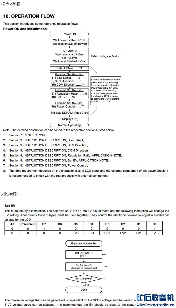

指令
https://blog.csdn.net/michaelchain/article/details/122031645
初始化流程
https://blog.csdn.net/u014798590/article/details/95352953
python程序基于github
https://github.com/NHaag87/ST7567

感谢分享,昨天我也终于点亮了
程序
cog12864.zip (311.74 KB, 下载次数: 53)

w8899 发表于 2022-7-27 05:18
您说的是这种FPC座子吗?
买FPC 座 -间隔1毫米 - 10脚 -下接,间隔肯定是1mm,别错买成间隔0.5mm,
     也可以焊接用小焊台其实也不难,可以 用剪刀剪齐,这样正好对着铜箔,然后用小焊台和电烙铁压上去焊住.
发表于 2022-7-27 17:52:09 | 显示全部楼层
您说的是这种FPC座子吗?
我好久没折腾这玩意,我又想了下,
如果屏幕的排线金属面朝上装的话,PCB在下面,那么座子应该用上接,
如果屏幕的排线金属面朝下装的话,PCB在下面,那么座子应该用下接,
具体你问下卖家,应该可以理解,还有自己画的PCB焊盘间距也是1毫米,用来焊接1毫米间距脚的座子,
一般这个排线放在屏幕下装,那么金属面肯定朝上,PCB在则在下面,座子应该用上接才对,
发表于 2022-7-27 18:09:41 | 显示全部楼层
没折腾了,从下面绕过来,1mm焊盘直接焊接.
