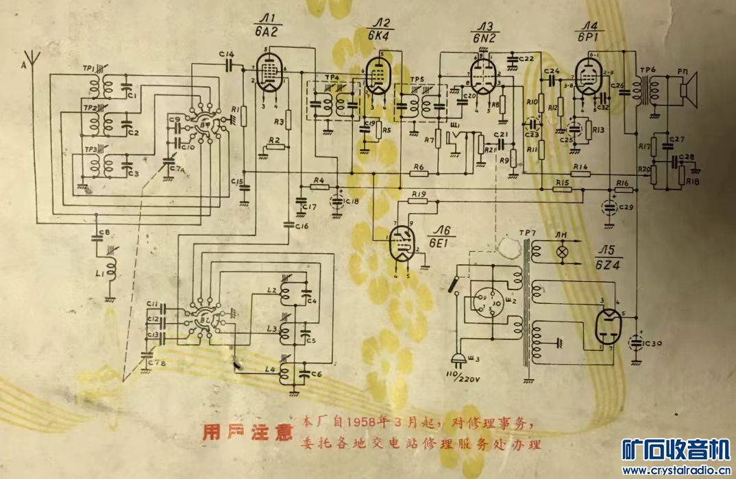

这种纸介质电容器已经腐烂了,用什么电容代替好呢?
 楼主| 发表于 2022-5-13 16:22:29 | 显示全部楼层

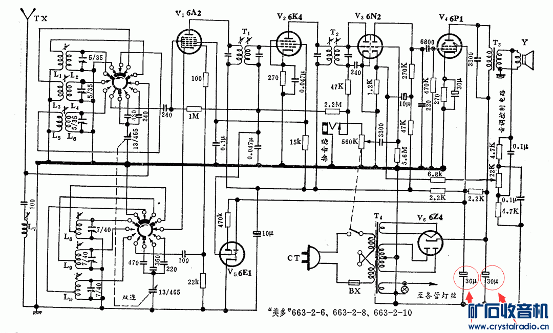

我终于找到电路图了,请各位老师帮忙确认一下,这两个30uf/300v 的电容是耦合,还是滤波作用的呢。
 楼主| 发表于 2022-5-13 16:23:33 | 显示全部楼层
大清国要完 发表于 2022-5-13 16:20
这个是纸壳电解,打开以后找两轴向电解装进去,外观一样的。
电解电容就好替换多了,是用来滤波的吗,我找到电路图了
 楼主| 发表于 2022-5-13 16:26:06 | 显示全部楼层
轻骑漫步者 发表于 2022-5-13 16:08
铝电解电容,相同规格就可以;电压高的,更好!
注意正负极!
老师们都这么说,我回去试试看吧。

ssffzz1 发表于 2022-5-13 16:11
电子管耦合没这么大的.300V 30uF,应该是滤波.
这东西替换,你要看电路,不要盲目替换,扩大故障.
感谢回复,学习到了
 楼主| 发表于 2022-5-13 16:36:04 | 显示全部楼层
河西老道 发表于 2022-5-13 16:11
这就是当时的电解电容,可以用47μ/400V的电解电容替换。
47μ/400V 确实要好找一些,感谢提供思路

发表于 2022-5-13 16:41:22 | 显示全部楼层
我现在手上有个663-2-6帮加磁棒的,机子的这两个电解已更换,原电解只是剪断没拆下。里面2个10微法和6p1阴极电容最好也一并更换,记得上海144也是用的这种电容。随机说明书(手机拍的)
发表于 2022-5-13 16:43:59 | 显示全部楼层
三波段,这个机器不错的.
滤波,可以加大,不过47uF应该够的.
建议用47uF 450V的电解,再并一个MKP之类的薄膜电容,0.1-10UF之间的都行,我测试过,这种做法的电源纹波系数更小些,交流声也更小点.
6P1阴极的那个电容,可以改大点,原来是30uf,可以到100uf以下就行.有人也用到220,不过意义不大.
其余10uf的,原参数即可,不过我发现一个很好的10uf的mkp的电容,苏伦牌子的.这个的效果比电解好多了.可以用,当然用电解也没问题.
 楼主| 发表于 2022-5-13 16:56:56 | 显示全部楼层
wepool 发表于 2022-5-13 16:41
我现在手上有个663-2-6帮加磁棒的,机子的这两个电解已更换,原电解只是剪断没拆下。里面2个10微法和6p1阴 ...
感谢回复,费心了,谢谢,知道下一步怎么做了!
