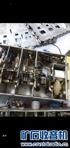

发表于 2022-5-13 12:38:50 来自手机 | 显示全部楼层 |阅读模式
以前黑白电视机的u头里面有三个空气连!能否利用在fm收音机频段?
发表于 2022-5-13 12:57:44 | 显示全部楼层
没问题,使用是没问题的。
发表于 2022-5-13 15:23:19 | 显示全部楼层
容量太小吧?
发表于 2022-5-15 11:04:03 | 显示全部楼层
hongo 发表于 2022-5-13 21:01
配大一点的电感线圈就可以震荡在调频波段
有不少利用来制作FM高频头的实际例子,在板块里往前找。
觉得应该不差,尤其是大片距,一起来可以从物理上调节一致性,个人认为应该比铝片的好。
发表于 2022-5-15 13:24:28 | 显示全部楼层
两组两组并联起来用,覆盖88-108MHz调频广播频段没问题,很好用。
发表于 2022-5-16 09:47:21 | 显示全部楼层
用U头制作调频机效果不错,可以搜一下我以前发的帖子参考一下

感觉容量太小了吧能派什么用处?
