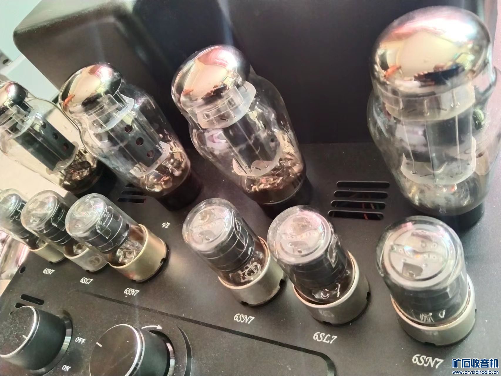

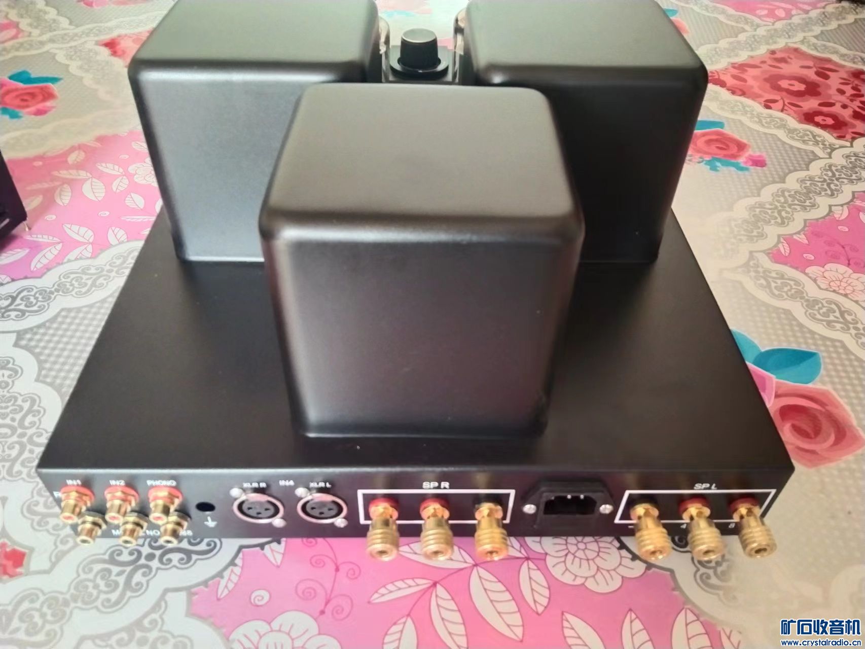

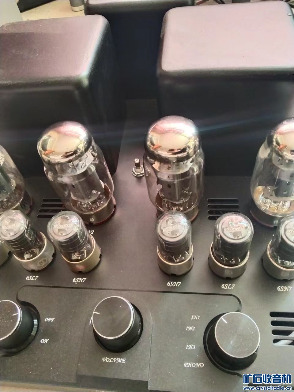

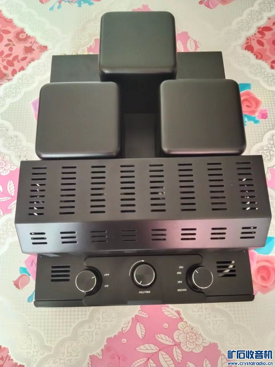

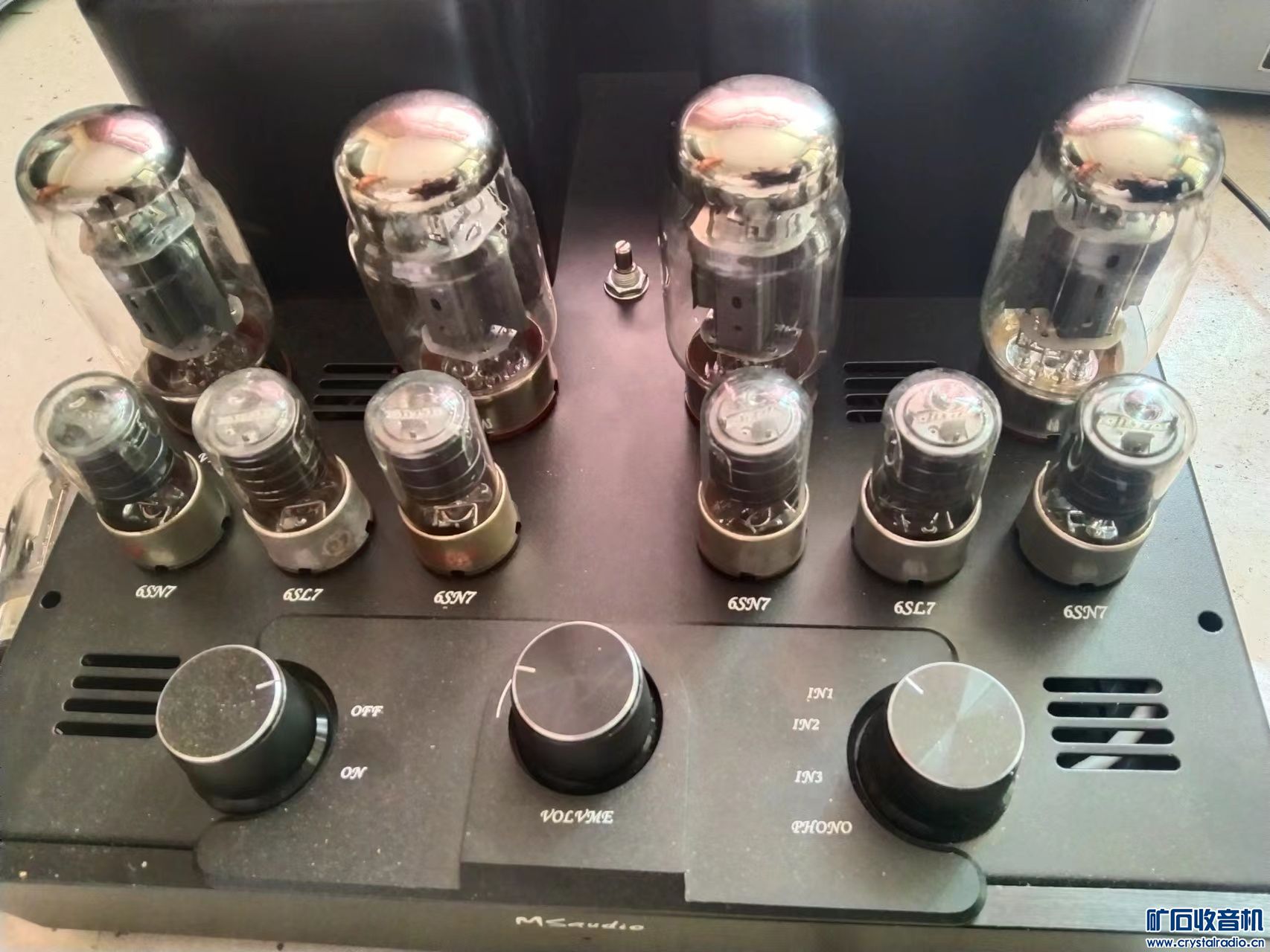

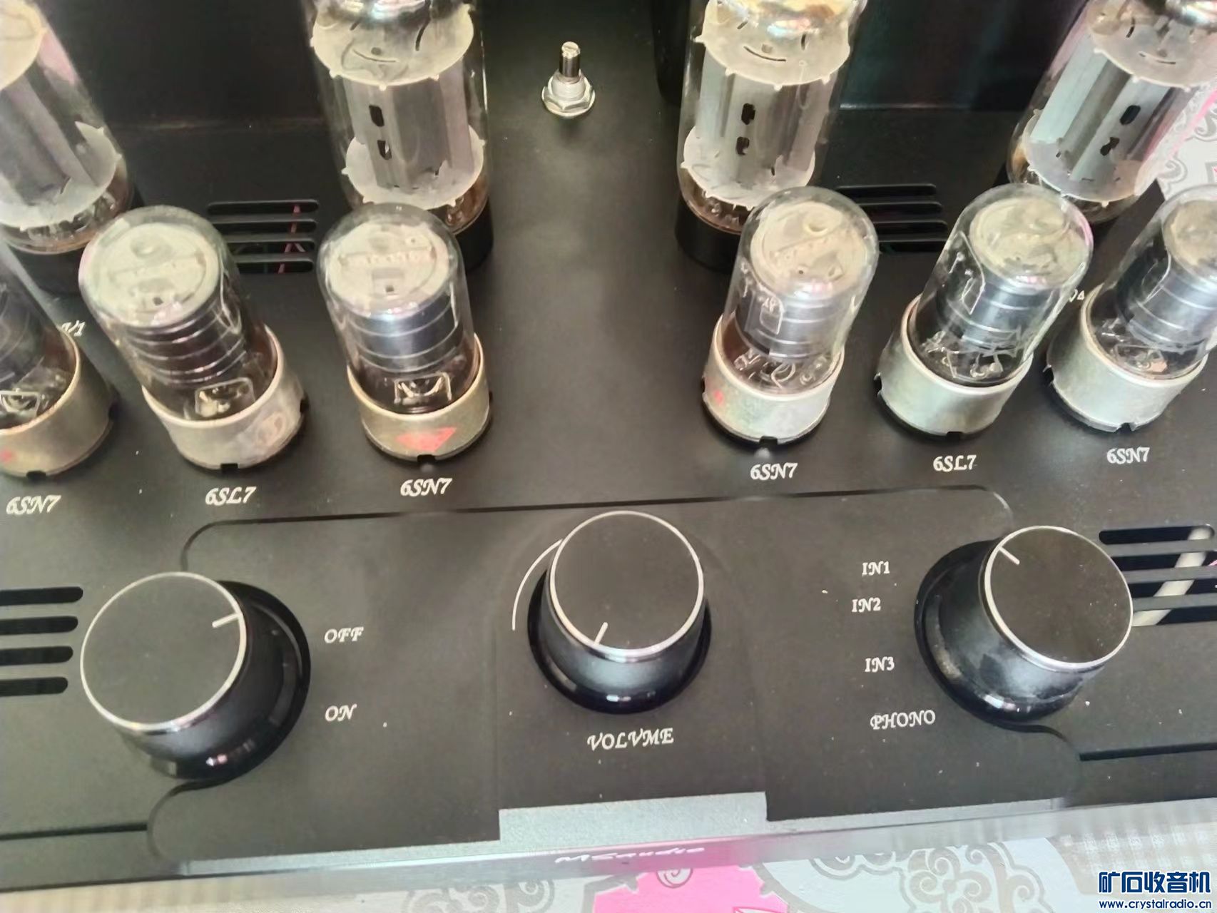

 楼主| 发表于 2022-5-13 07:52:53 | 显示全部楼层
前面六个是6C5单三极管,采用可调负压可以通用于KT88/6L6/EL34/5881/6P3P等
