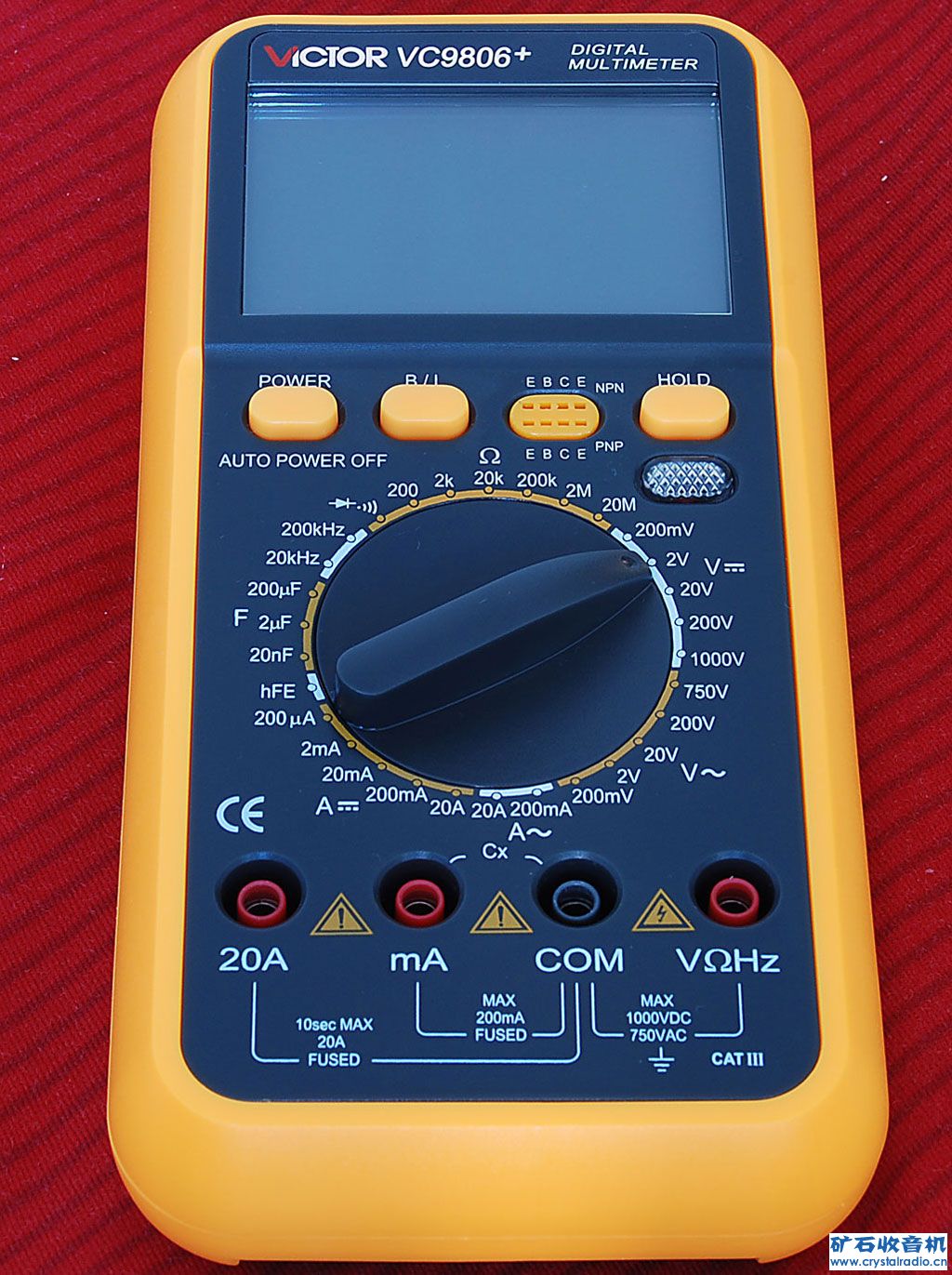

近日淘宝购得一新款VC9806+,到手后二话不说先拆了
如下图:
外观造型
外观
外观

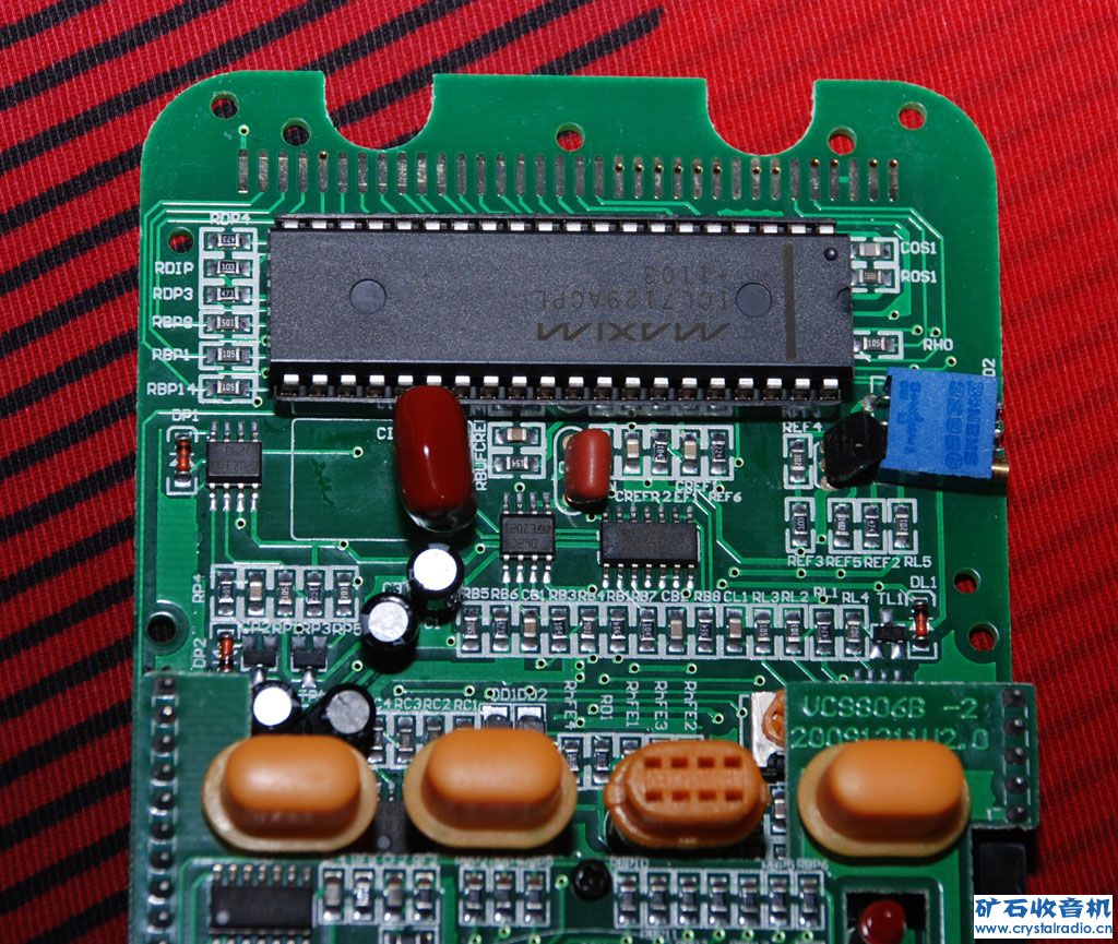

AD部分
ad部分
ad部分
积分电容
积分电容
积分电容
基准
基准
基准

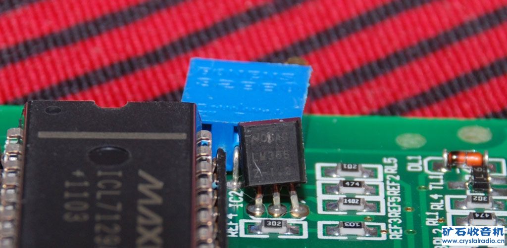

美信7129
7129
7129
为避免可能的麻烦,刀盘就不拆了,簧片掉了又要到处求刀盘图
从元器件方面看,相对以前版本的9806,没有缩水的地方,至于刀盘触点质量,短时间看不出来
总的来说,160块左右的价位,还是很合算的

楼主能说明一下,一个大的微调和2个小微调分别是调什么的?如果电压不准,调哪个?

    很负责任的说一句,VC9806+相对以前版本的VC9806,PCB原部件有缩水的地方,我有2000年的VC9806也有VC9806+,拆机仔细对比了,改日拆机给您看早期VC9806 PCB裸照吧。
