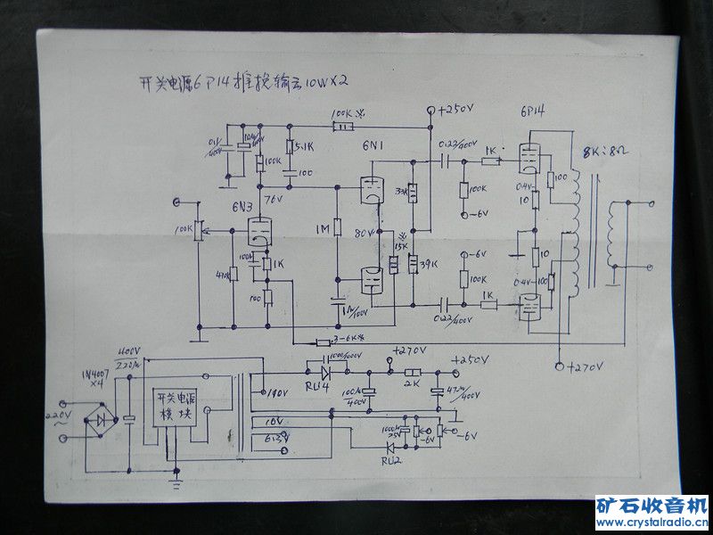

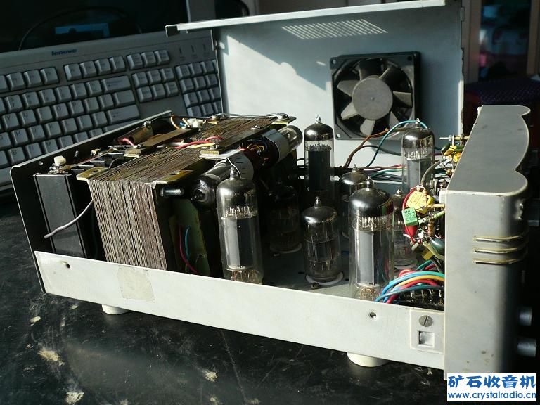

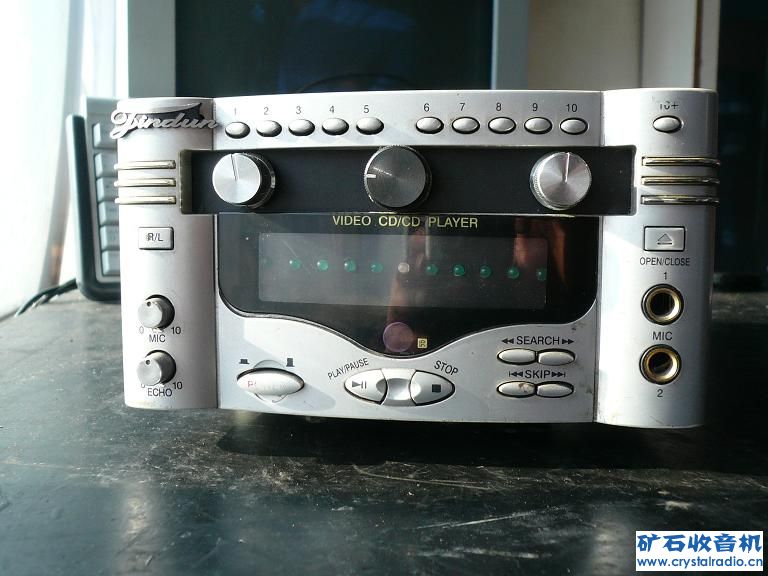

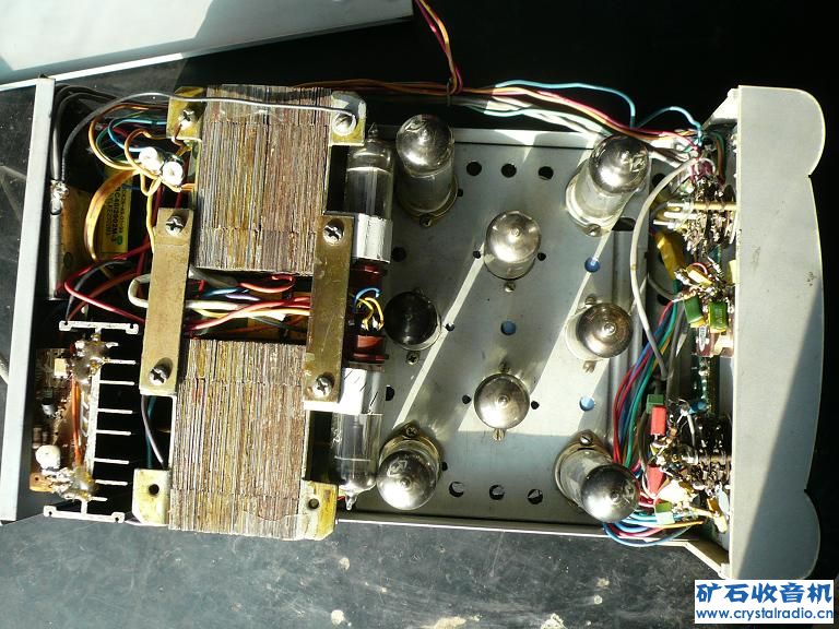

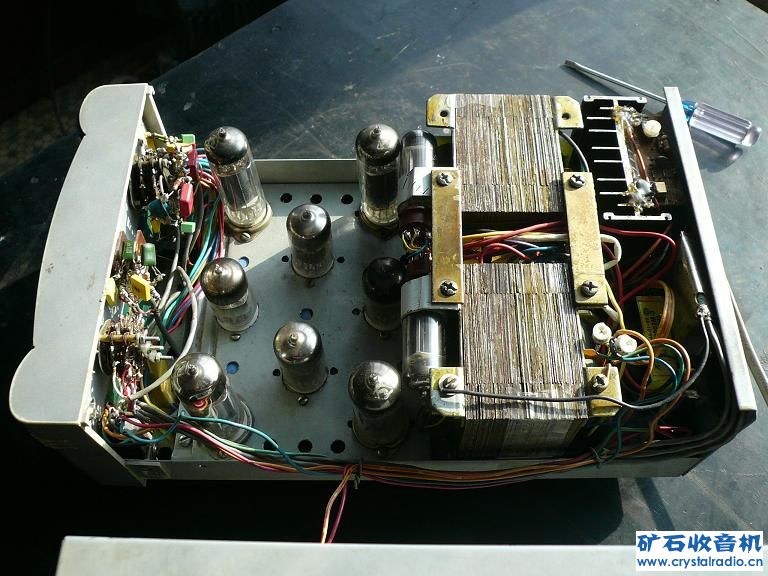

这是2年前做的用开关电源的小胆机,6P14推挽,10wx2,机壳是利用老式的vcD壳,机壳很小,外尺寸是28x17x9厘米,由于机壳太小放不下电源牛才用了开关电源的,听感上和用电牛的没啥区别,高低频都不错,机壳上部使用风扇排热,所以温度不高,开关电源的输出还有稳压功能。发几张图,欢迎朋友拍砖!
6P14推挽10WX2小胆机.JPG [attachimg[/attachimg][attachimg][/attachimg]面板上左边的旋钮是音调开关,3档简易电路,带胆前级放大,中间是音量旋钮,右边旋钮是3档输入信号选择开关。还加有发光2极管组成的音量指示器。

1,开关电源是自己做的吗?
2,说实话,要是真的放不下电源牛。。。不要那么大的输出牛吧。
 楼主| 发表于 2011-7-18 17:40:54 | 显示全部楼层
回复 2# 1344413992
    开关电源是自己做的,推挽机输出牛小了不好听。
发表于 2011-7-18 18:02:06 | 显示全部楼层
回复 3# 老胆机迷
    不否认,这样低频好一点。
    我的意思是干脆做大一点,开关电源修修麻烦的。还有,灯丝电源最好分离制作。

 楼主| 发表于 2011-7-18 18:19:47 | 显示全部楼层
回复 5# 云南
    我的是用修彩电用的29寸万能开关电源模块,5线的,变压器是旧彩电板拆的,在原线包穿绕40-50圈和原绕组串连做b+绕组,穿绕3圈为灯丝绕组,装好整流滤波先接假负载100w灯泡调式好在上机。

电源板是单管输出的吗?机器底噪大不大。
 楼主| 发表于 2011-7-18 18:30:43 | 显示全部楼层
回复 8# 云南
是单管输出电源模块
    噪音不大,信噪比很好
发表于 2011-7-18 18:43:45 | 显示全部楼层
噪音不大就好。恭喜!看你图片,两输出变上橫放的是两整流管吗?
 楼主| 发表于 2011-7-18 18:53:13 | 显示全部楼层
回复 10# 云南
    是6Z4,不用它,用快恢复2极管较好,按电路图安装。那个是我式机时安上去的,没往下拿。
