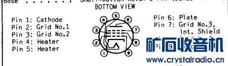

前几年做了台6P1单端,效果还不错,经换管听明显感觉苏联产管子比北京产的6N2、6P1好听,上海产的6P1音质最差。当时一起买了几只北京产6P15T级,价格是8元/只,最近做了台6N2推6P15的三极管接法单端,音质明显强于6P1。苏联产的6P15估计音质比北京产的强,而美国GE6197卖家说和6P15差不多,恐怕音质能更好?关键是价格还便宜啊,现在国产6P15要15元,苏联产的25元,GE6197 20元。想买苏联的6n15n和GE6197回来对比下,问题是没有6197的资料,请问有用过这个管子的吗?音质如何?

发表于 2022-5-11 15:41:09 | 显示全部楼层
6197 .pdf (394.21 KB, 下载次数: 332)
 楼主| 发表于 2022-5-11 16:30:19 | 显示全部楼层
谢谢版主提供的资料。

我也说一句6197其实就是6cL6,功放管,多用于视频功率放大,早期美日的电视机及雷达视频放大常用它。
