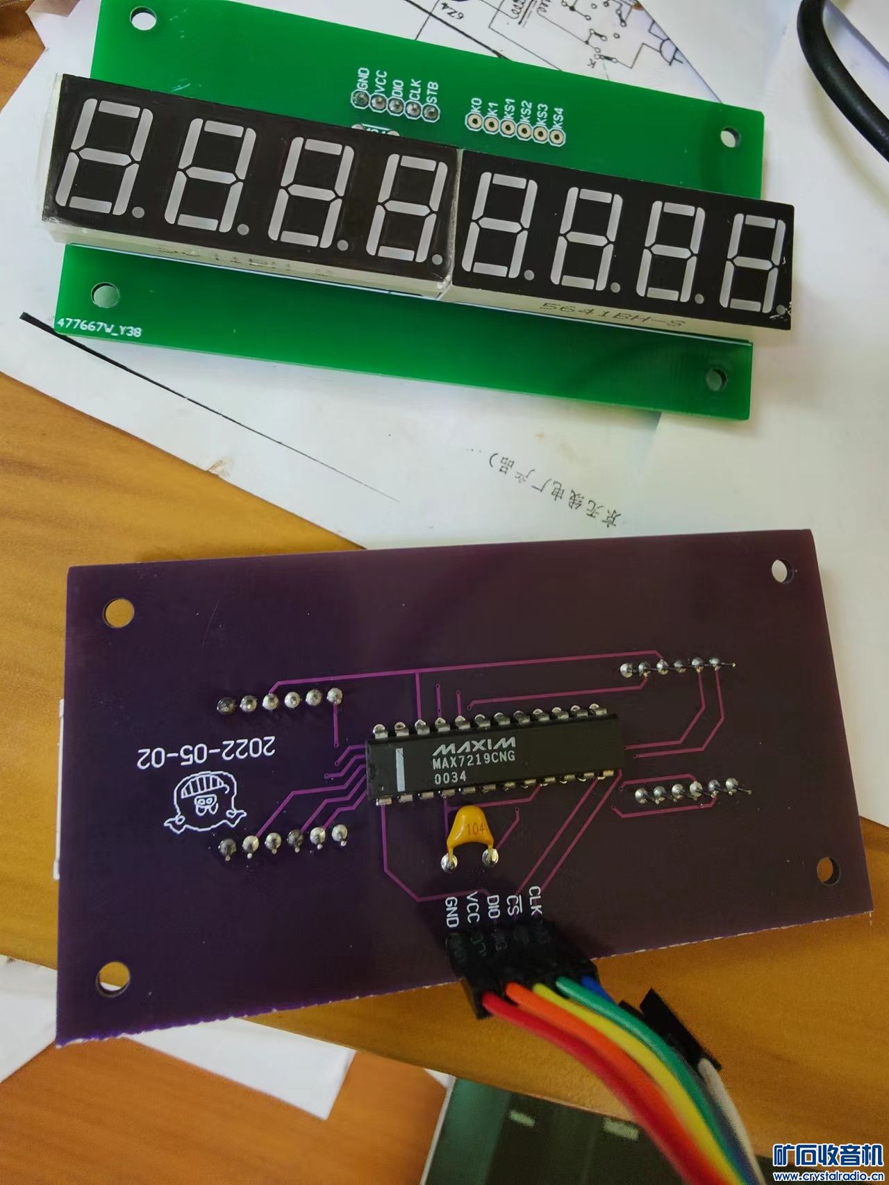

发觉还是7219做显示更简单一些,编程也比TM的片子要容易。
(图中紫色为MAX7219,绿色为TM1639)
经过这两个月的学习,感觉数码管显示技术基本掌握,打的板子也够用有多了。下一步就要想想怎么用它们。

MAX7219 不便宜

没啥区别,都是抄例程函数

天下文章一大抄。

N年前买其他东西,顺带买了5片。都忘记价格了。

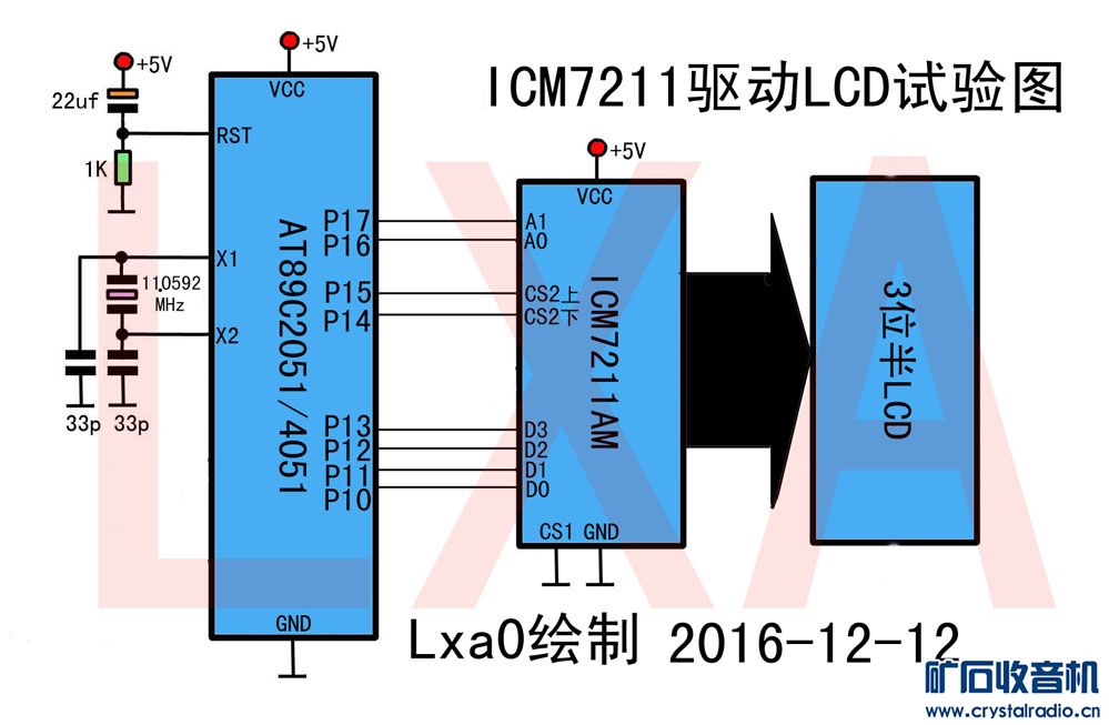

用7211吧:
 楼主| 发表于 2022-5-10 22:14:22 | 显示全部楼层
还没有学到玩液晶。
而且这个液晶需要八个端口,与我的需求不符。
我准备在应用中使用八脚的STC15F104W,没有那么多的端口。

大把 IIC 接口的段码液晶动态驱动 IC,想啥呢

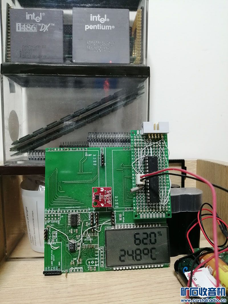

发表于 2022-5-10 23:12:54 | 显示全部楼层
楼主驱个 LED 数码管都知道动态驱动,2022 年了你还来个静态驱动,你让那些动态驱动段码液晶 IC 作何感想
而且 IO 还那么多
2022 年了,都不用串行总线

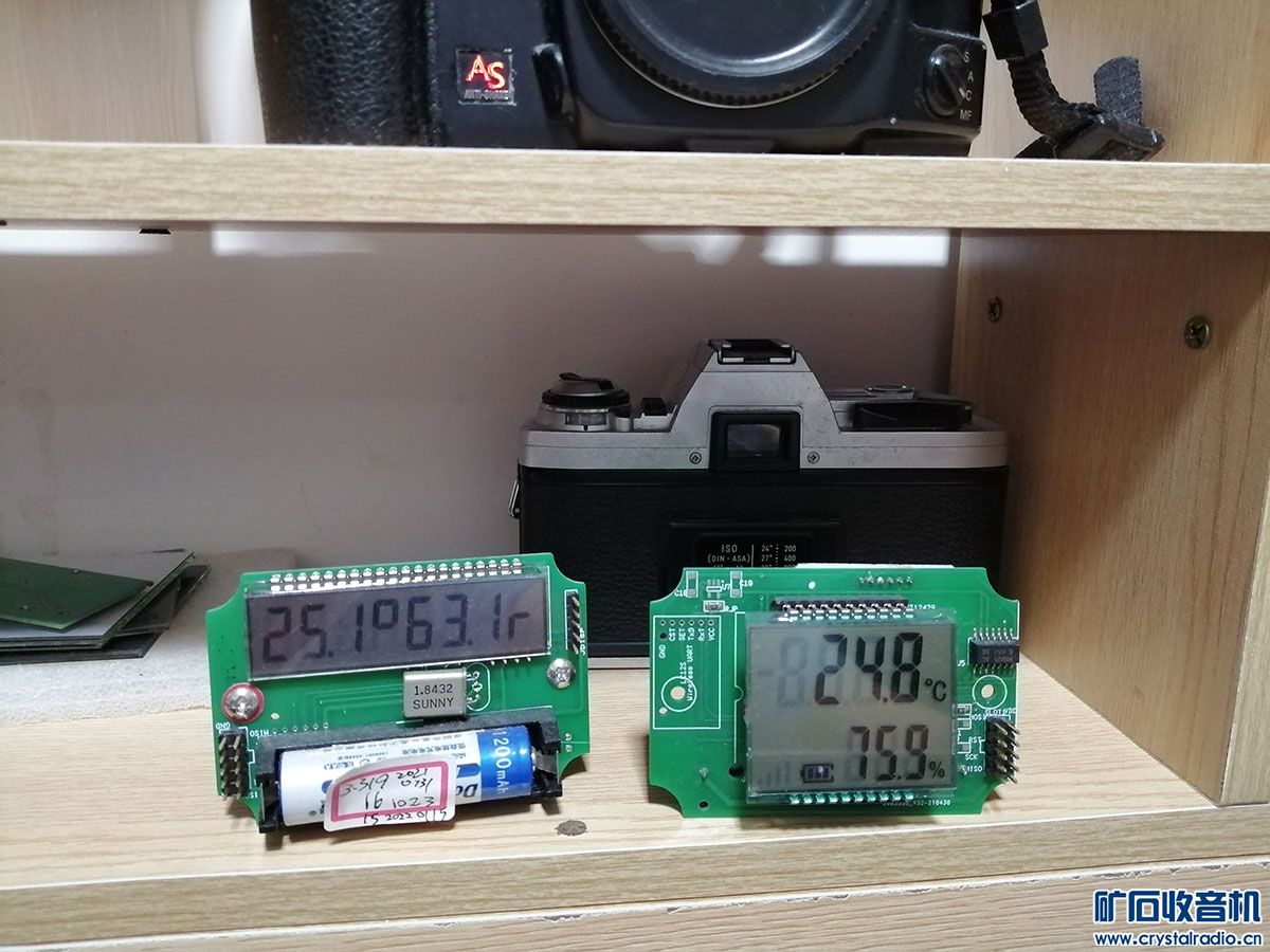

发表于 2022-5-11 10:10:48 | 显示全部楼层
乙猪 发表于 2022-5-11 08:55
能否介绍一下你这几款液晶??
左边 8 个 8 字是假货宝上“北京安博尔康电子”处购买的,它店里主要是这种;右边温湿度计的店铺是“Eink墨水屏LCD屏专业供应商奇耘电子”,它店里液晶屏比较多,比如 3 位半万用表之类用的静态驱动的也有,动态驱动的也有
用“段码 液晶”在假货宝上搜索还有其它店家卖,不过绝大多数都是定制的,零售做好的液晶屏的较少。
驱动我用的是 Rohm 的 BU9792/93/96,另外试过上海贝林的 BL55028/72,以及大家熟悉的 HT1621 等,建议使用 Rohm 的芯片,真的是几个 uA 的电流,上海贝林的要十几个 uA,HT1621 不用说了,那玩意我还不如用 1602
btw. 右边那家还有卖电子纸你可以玩玩,不过提醒下那玩意虽然维持显示不耗电,但刷新一次很夸张 我琢磨了一下(尺寸相当)那玩意一分钟局刷一次,都比液晶屏耗电得多

我也上过假宝上搜过液晶,发觉通用屏都是点阵屏,定制屏不敢玩。

两码事,段码液晶主要用于低功耗场合,比如可工作两年以上的温湿度计
