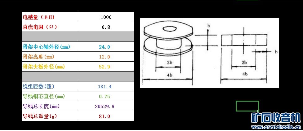

电子DIY爱好者经常要制作一些空芯电感用于分频器等等,但是不同骨架绕出来的电感效果是不同的。为此拜读了《无线电与电视》陆全根的文章。制作了一个XLS计算表格,只要输入需要的电感量及期望的直流电阻就能计算出所有制作数据。注意看单位!据文章所述在相同电感量的情况下最小直流电阻最小,当然也是最省漆包线的。喜欢的朋友可以下载试试
空芯电感最佳尺寸计算.zip (55.69 KB, 下载次数: 227)
补充内容 (2022-5-10 17:26):
据原文作者所述:按这数据绕出来的电感误差小于5%

 楼主| 发表于 2022-5-10 17:24:46 | 显示全部楼层
xuelong 发表于 2022-5-10 14:49
谢谢。文件损坏无法打开?
试过可以下载并解压,请重新下载试试看
