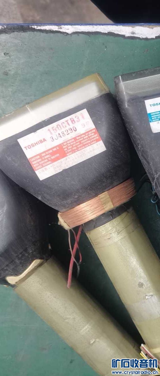

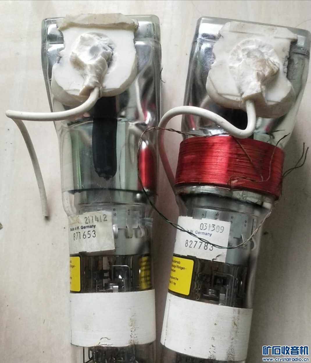

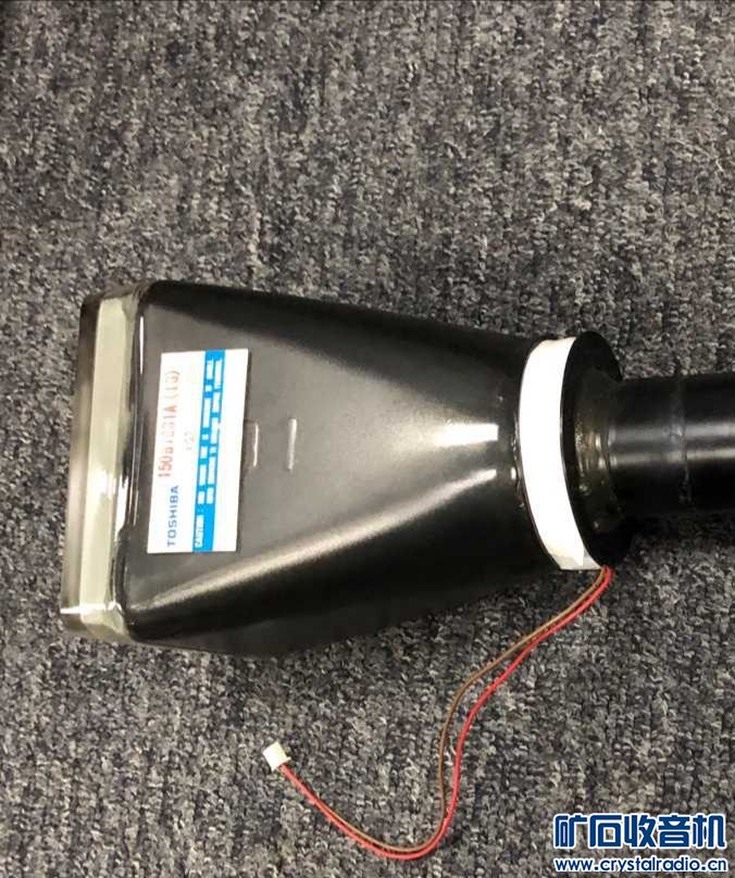

发现有些示波管的管颈上会套一个线圈,不知道做什么用的

 楼主| 发表于 2022-5-10 16:37:08 来自手机 | 显示全部楼层

 楼主| 发表于 2022-5-10 16:38:13 来自手机 | 显示全部楼层
mjzz123 发表于 2022-5-10 13:39
调整X轴水平和Y轴波形的 应该有两个线圈 ,一前一后
那种是垂直于示波管的线圈,这种线圈是和示波管同轴的,不是一回事
发表于 2022-5-10 16:44:49 | 显示全部楼层
电磁聚焦微调
发表于 2022-5-10 17:28:56 | 显示全部楼层
看这种绕向是用作静态整体图形左右倾斜旋转。如果加入正负脉冲对两个信号是否作为旋转对称比较,就不得而知了
发表于 2022-5-10 17:48:27 | 显示全部楼层
100M以上的示波器有两个线圈,有个Y轴修正波形的,低档的没有,两个线圈基本一样,就是相差90度
发表于 2022-5-10 18:14:07 | 显示全部楼层
这个线圈,只有示波管视窗是方形的带,圆形的不带,方形视窗的,水平线有倾斜角度时,校正水平线用的,一般电流不会很大。
发表于 2022-5-10 19:42:12 | 显示全部楼层
光迹旋转用的
