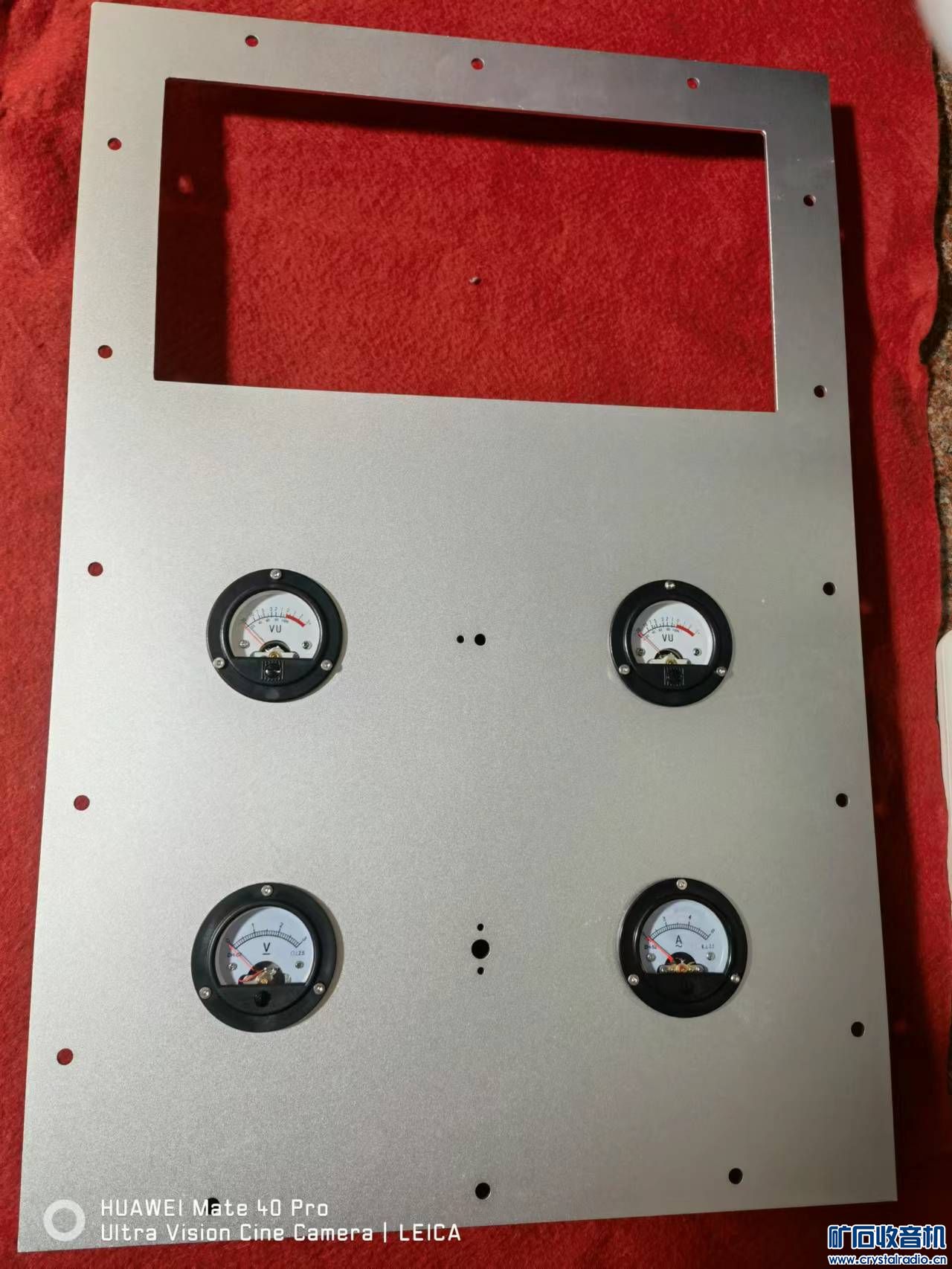

5.1期间将做了小半年的FM8总装完成

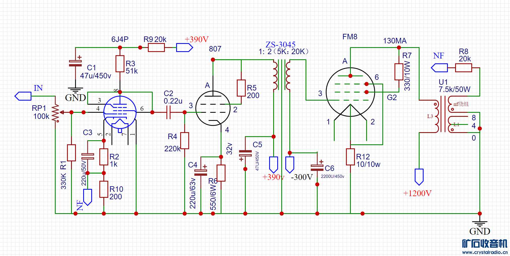

 楼主| 发表于 2022-5-11 16:42:59 | 显示全部楼层
jiangqishan8 发表于 2022-5-10 19:18
国际习惯应该是先上电路图,再上外观图,后上内部图。很多人就是不肯上电路图,望楼主上一个!
图纸需要整理,框架是6J4p(三极管接法)+fu7(三极管接法)+牛推1:1(或1:2)5k:20k+fm8(三极管接法)

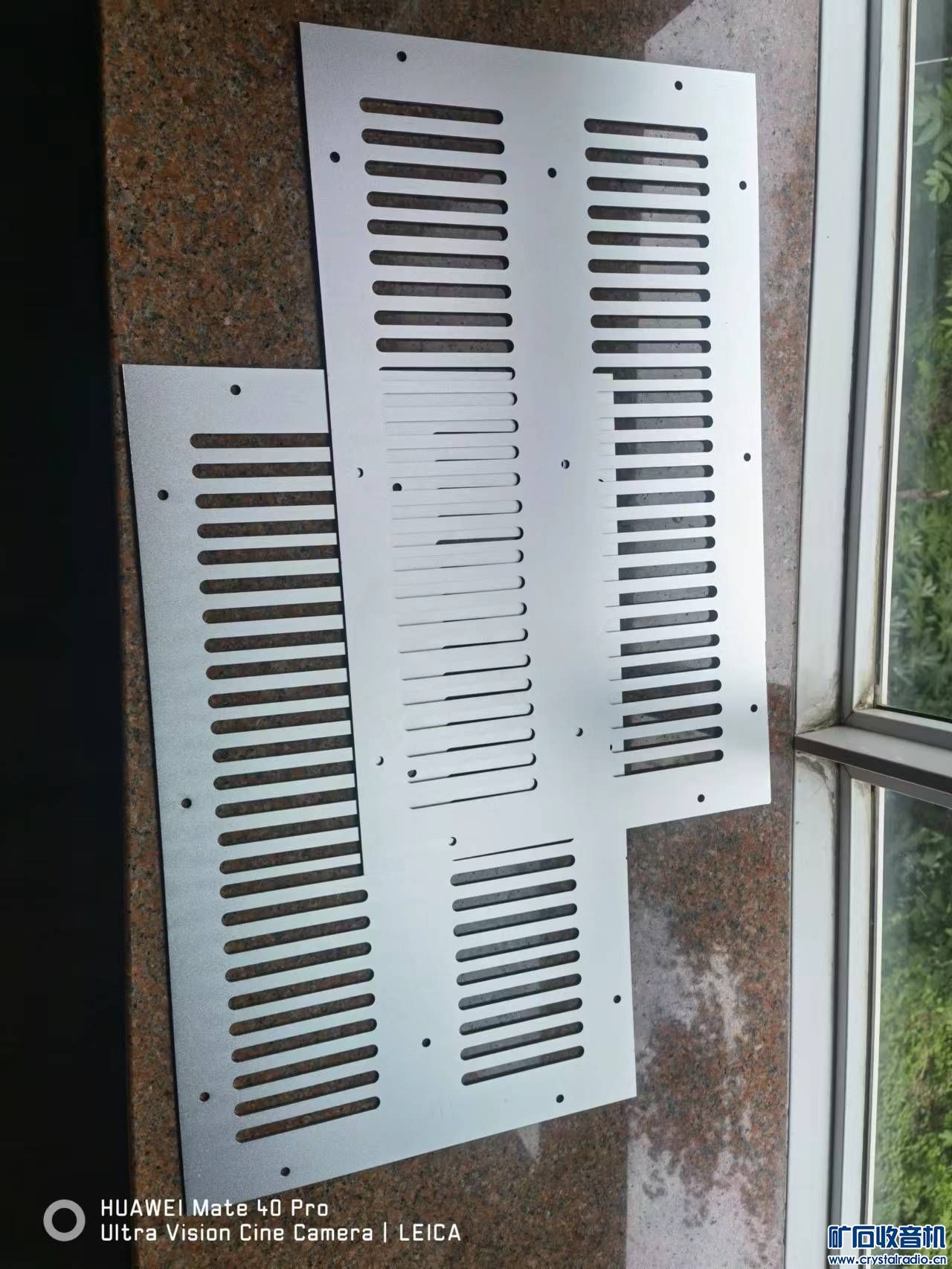

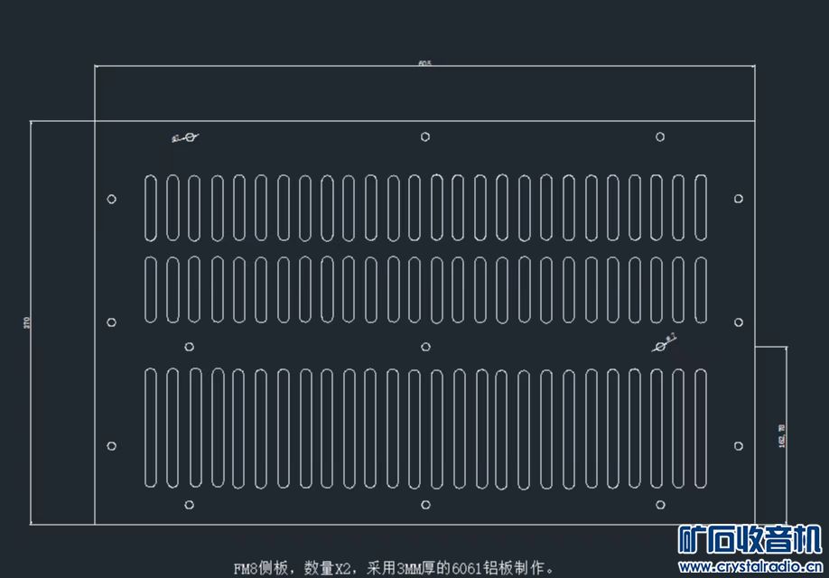

现在机箱框架已经完成,面板这几天就可以安装了 ,侧板还需要定制。
 楼主| 发表于 2022-5-16 15:21:59 | 显示全部楼层
图纸整理了一下发上来。
补充内容 (2022-5-27 10:11):
图纸中有个错误,后面图纸修正
FM8图纸
FM8图纸

 楼主| 发表于 2022-5-27 10:12:47 | 显示全部楼层
第一张图的FM8掉了三栅,已经更正。
