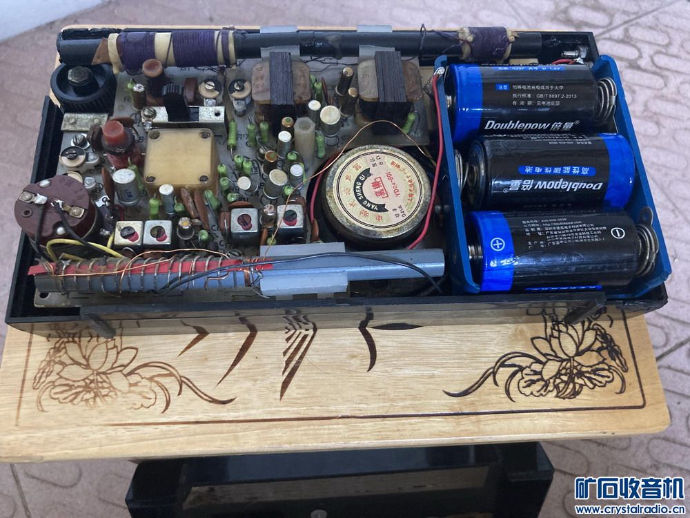

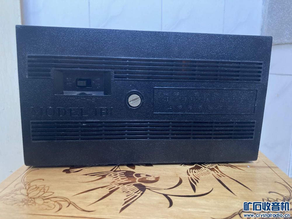

       这台美乐1B1型老收音机貌似1970年代中后期产品,上海电子器材三厂产品。貌似品相较好,原机基本无故障,打理过程中只更换了已损坏的电源开关修复了几个“桩柱”以及断线和接触不良,..,此机的“机芯”与当时很多同档次机类似,性能还是不错的。请坛友们鉴赏。

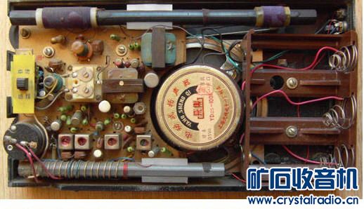

 楼主| 发表于 2022-5-10 10:49:24 | 显示全部楼层
狮子.王 发表于 2022-5-10 10:44
貌似全国联合设计的统一机芯,跟凯歌4B15差不多,就是波段开关的位置不同。
凯歌4B15好像除了波段开关位置不同,输出入变压器位置也不同,貌似差不多。
凯歌4B15:

 楼主| 发表于 2022-5-10 11:31:57 | 显示全部楼层
矿坛萌新 发表于 2022-5-10 11:19
历经风雨几十年,保存如此完好难得
是的,最近因为疫情防控待在家里,从打理几台老收音机的“实践”看,有几台电路板几乎未动过,可贵的是居然都能正常工作,这台美乐1B1中短波接收性能都不错(夜间收台很多几等同当年的感觉),令俺小有“惊讶”。似乎当年正规大厂收音机产品的品质把控是不错的(元件装机前老化检测、精准统调等)。

 楼主| 发表于 2022-5-10 17:14:59 | 显示全部楼层
一念思量 发表于 2022-5-10 16:58
这个象是7管的吧,凯歌的是6管的。
没有线路图纸,照数有7个锗管,谢谢关注。
发表于 2022-5-10 17:47:48 | 显示全部楼层
凯歌4B15:
凯歌4B15的两个变压器铁芯相互垂直,防止互感,比平行放置更科学。

发表于 2022-5-10 18:33:30 | 显示全部楼层
图纸来了呵呵

 楼主| 发表于 2022-5-10 19:29:51 | 显示全部楼层
liwj113 发表于 2022-5-10 18:52
那四颗大黑牙要换掉。这机器的外观比4B15要好看多了。
您是说那四个半可调电容吧?那四颗大黑牙说明当年有半边是镀银的,曾经“富裕”的象征,换不得哈。
