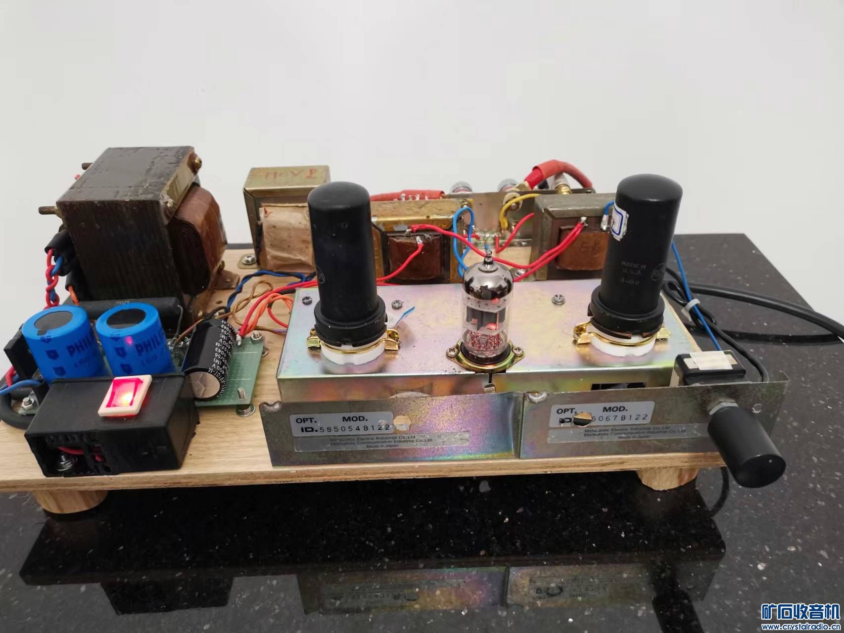

手里刚好有个小牛高压电流只有70MA,以前供双声道6P1电流超标、牛热烘烘,看6P9P一只屏流30MA,做双声道应该可以,试试什么情况,把原来的6P1的平台找出来,小九脚座换成大八脚,推动部分6N1电路照旧,接好线、插管、开机正常出声。长时间开机听收音机很好,电牛温温的。全机电流在66MA左右,(电路是抄自本坛各位大师的)

发表于 2022-5-10 11:10:03 | 显示全部楼层
看着是进口管啊

发表于 2022-5-11 08:20:38 | 显示全部楼层
牛是5k的?

 楼主| 发表于 2022-5-26 17:27:16 | 显示全部楼层
09120408 发表于 2022-5-26 14:23
看着没有里面,全裸式的
就地取材,阻容件安装在铁盒里面
