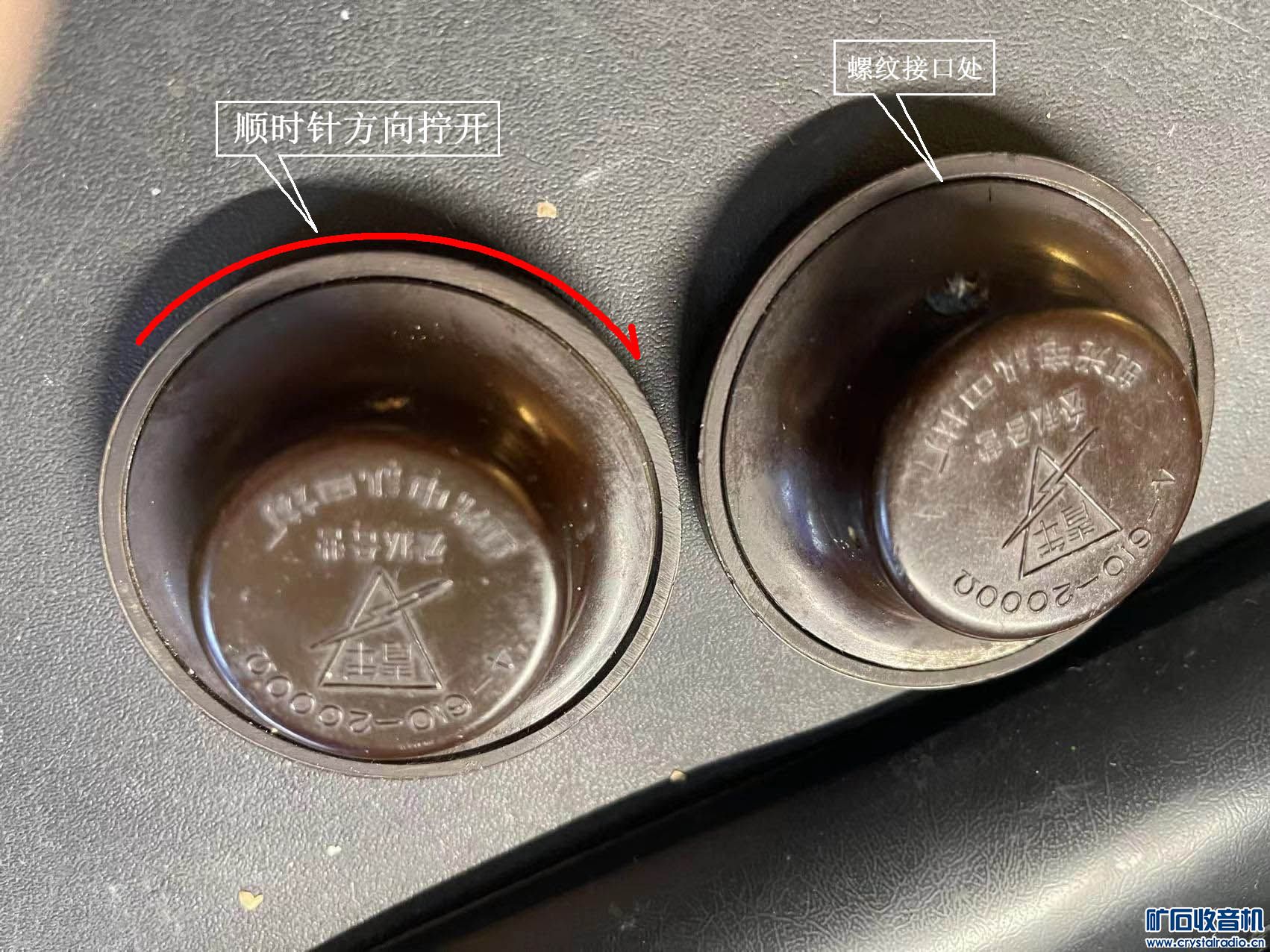

问一下这种青年高阻耳机是怎么打开的
发表于 2022-5-9 14:06:45 | 显示全部楼层 |阅读模式
要打开接线,是拧开?我拧好像拧不动,怕硬搞坏了

发表于 2022-5-9 15:13:26 | 显示全部楼层
回答如下图:
 楼主| 发表于 2022-5-9 15:51:30 | 显示全部楼层
您的顺时针,是指那个面盖,还是背盖顺时针?
发表于 2022-5-9 15:59:11 | 显示全部楼层
70年代初,手上也有这样一副耳机,经常打开看看,就是左手握住耳机,右手握住盖子,右手往左边拧。
发表于 2022-5-9 16:05:57 | 显示全部楼层
顺螺纹喽,就是普通的普通的那个螺纹.不是反丝.
 楼主| 发表于 2022-5-9 16:11:26 | 显示全部楼层
奇怪了,拧到铁丝都变型了也拧不动
 楼主| 发表于 2022-5-9 16:11:53 | 显示全部楼层
不行,拧不开,难道是年久不拧就不动了

发表于 2022-5-9 19:55:22 | 显示全部楼层
略微加热,均匀用力就可以拧开,拧变形说明受力点不均匀会适得其反
发表于 2022-5-9 20:10:19 | 显示全部楼层
振动膜就是一个铁片,年代久远,锈蚀了,不怕坏的话,在缝隙处滴一点盐酸或者洁厕灵。
发表于 2022-5-9 20:18:35 来自手机 | 显示全部楼层
世界上还有一种东西叫做松节油的,没有的话往螺纹边滴点缝纫机油,打开机壳后要用手纸擦干净
发表于 2022-5-9 20:44:08 | 显示全部楼层
电吹风吹一下
 楼主| 发表于 2022-5-10 07:40:09 | 显示全部楼层
我试了wd40不行呀
