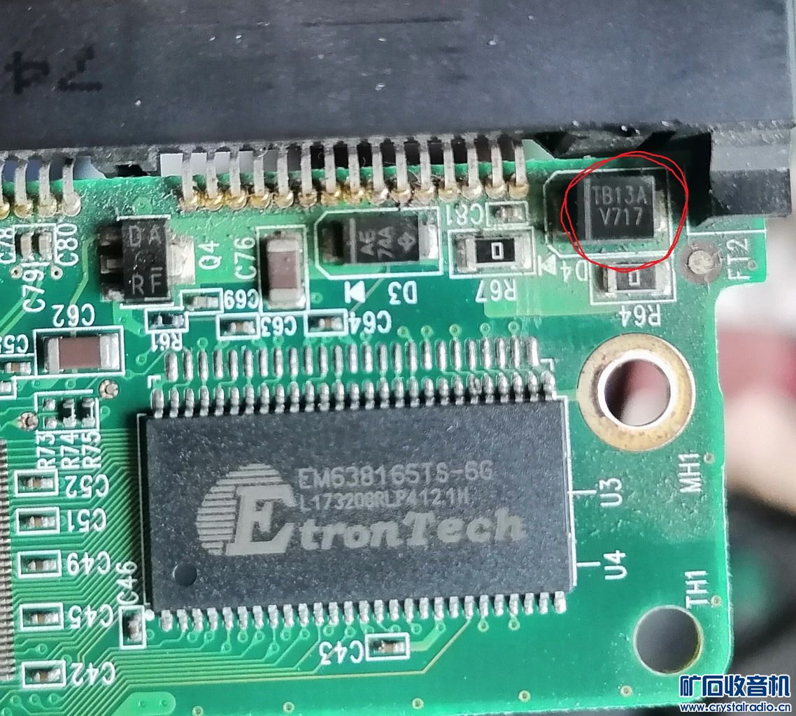

台式机硬盘12V电源端短路,疑似保护TVS击穿,拆开检查后是一个标注TB13A  v717的二极管短路,拆下就不短路了,应该就是这个电压保护TVS管,但是这个参数不知道,标注的型号搜索不到,请高手指点下

D3标的AE是SMAJ5.0A,用于5V这路的。
D4这个TB13A大概同SMAJ13A,用于12V这路的,额定耐压13V,击穿电压约14~16V。

请问只要低于击穿电压即使超过13V耐压也不会击穿?

对12V过压抑制,即是要12V时不击穿,高压毛刺出现时则击穿,如同稳压管,将毛刺拉低。
12V高个10%就13V了,因此设计成击穿电压略高于13V。生产出来的特性参数当然会有一定程度的变动范围,不必去挑剔略高于13V的这一小段区间。
